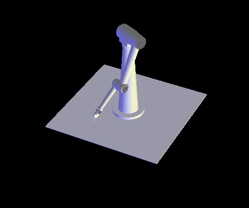

Nick писал(а):В linuxCNC есть последовательная кинематика, для 6 осей
Nick , а ты не мог бы доступно объяснить , что это за зверь , как включить и что будет на выходе ?
Re: Хоббийный станок с ЧПУ 2го поколения типа "Рука"
DSP1 писал(а):Nick , а ты не мог бы доступно объяснить , что это за зверь , как включить и что будет на выходе ?
Насколько я понимаю это кинематика "руки" через описание плечей.
Судя по комментариям из исходников:
These are the forward and inverse kinematic functions for a general
serial-link manipulator. Thanks to Herman Bruyninckx and John
Hallam at http://www.roble.info/ for this. (сайт уже не тот)
The functions are general enough to be configured for any serial
configuration.
The kinematics use Denavit-Hartenberg definition for the joint and
links. The DH definitions are the ones used by John J Craig in
"Introduction to Robotics: Mechanics and Control"
The parameters for the manipulator are defined by hal pins.
Currently the type of the joints is hardcoded to ANGULAR, although
the kins support both ANGULAR and LINEAR axes.
Вот что говорит википедия по Denavit-Hartenberg definition (правда только на английском).
Есть еще видео которое объясняет описание такой руки в терминах определения Denavit-Hartenberg.
https://www.youtube.com/watch?v=rA9tm0gTln8
Т.е. эта кинематика позволяет управлять руками с фиксированной длинной плечей, и множеством поворотных суставов.
Работать с ней так, hal:
# загружаем кинематику
loadrt genserkins
# подключаем функции к потокам
addf motion-command-handler servo-thread
addf motion-controller servo-thread
# и настраиваем параметры
setp genserkins.A-0 0
setp genserkins.A-1 0
setp genserkins.A-2 1200
setp genserkins.ALPHA-0 1.57079632679489661923
setp genserkins.ALPHA-1 3.14159265358979323846
setp genserkins.ALPHA-2 0
setp genserkins.D-0 0
setp genserkins.D-1 0
setp genserkins.D-2 0
setp genserkins.THETA-0 1.57079632679489661923
setp genserkins.THETA-1 3.14159265358979323846
setp genserkins.THETA-2 0
setp genserkins.TYPE-0 0
setp genserkins.TYPE-1 1
setp genserkins.TYPE-2 1
# и привязываем пины управления моторами:
net J0pos <= axis.0.motor-pos-cmd
net J1pos <= axis.1.motor-pos-cmd
net J2pos <= axis.2.motor-pos-cmd
Код hal честно стырен из этого конфига :):
puma_sim_6.hal
(2.87 КБ) 1277 скачиваний
взятого отсюда:
http://sourceforge.net/mailarchive/mess ... d=27370663
Сообщения: 8167
Репутация: 1589
Сообщение nkp »
пример визуализации руки:
puma.rar
(3.04 КБ) 532 скачивания
