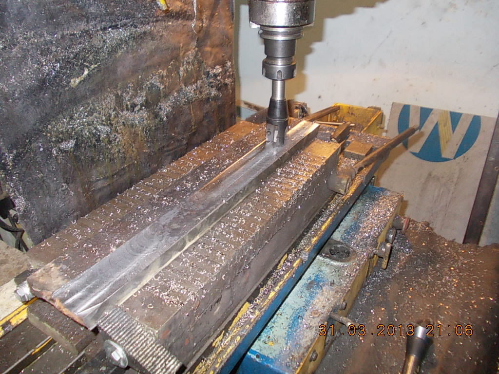

Добавлено: 31 мар 2013, 18:43
с СОЖ быстрее и лучше процесс ;)
DSCN1411.JPG (7400 просмотров) <a class='original' href='./download/file.php?id=13415&mode=view' target=_blank>Загрузить оригинал (244 КБ)</a>
настрогал первую стопку
DSCN1414.JPG (7400 просмотров) <a class='original' href='./download/file.php?id=13416&mode=view' target=_blank>Загрузить оригинал (244.99 КБ)</a>
Выравнивание заготовок в один размер. Фрезеровка на магнитной плите с упорами. Магнитная плита это ВЕСЧЬ :good:
DSCN1415.JPG (7400 просмотров) <a class='original' href='./download/file.php?id=13417&mode=view' target=_blank>Загрузить оригинал (243.5 КБ)</a>
Re: Мои станочки
Добавлено: 31 мар 2013, 18:45
nik1, купи себе 6т80ш с серьгой и строгай заготовки на горизонтальном шпинделе :) У вас 6т80ш стоили совсем не дорого. Народ находил баксов за 500. Думаю это дешевше пилы.

Re: Мои станочки
Добавлено: 31 мар 2013, 19:50
Я имею ввиду не реально низкая
Запятую не поставил и смысл другой :)
