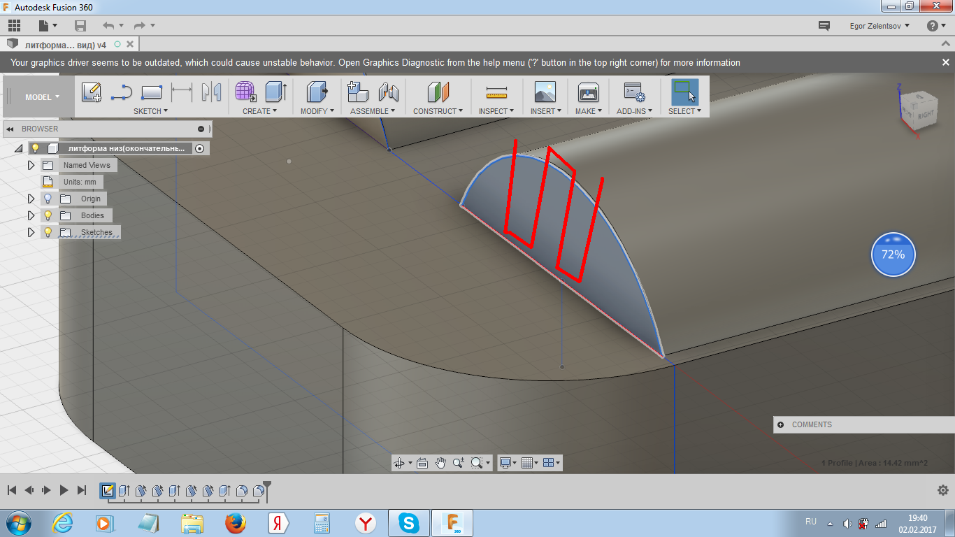

х.з. чего там разработчики попортили апдейтом своим - но прессформа получилась офигенная, а деталь из под нее вобче песня.
чего всех поразило - что облоя ни грамма не получилось (деталь из пластика).
правда стратегию обработки стенки в 2 градуса уклоном не смог сделать по вертикали (то бищь фреза к примеру обработку стенки ведет сверху вниз, смещаясь при следующем проходе к примеру по иксу вправо) . пришлось другим путем по горизонталям. но хотелось бы именно вертикальным. могет кто подскажет. для обчего развития.

Исходник в студию! И скринами показать как ща и как должно быть

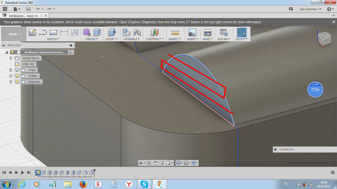

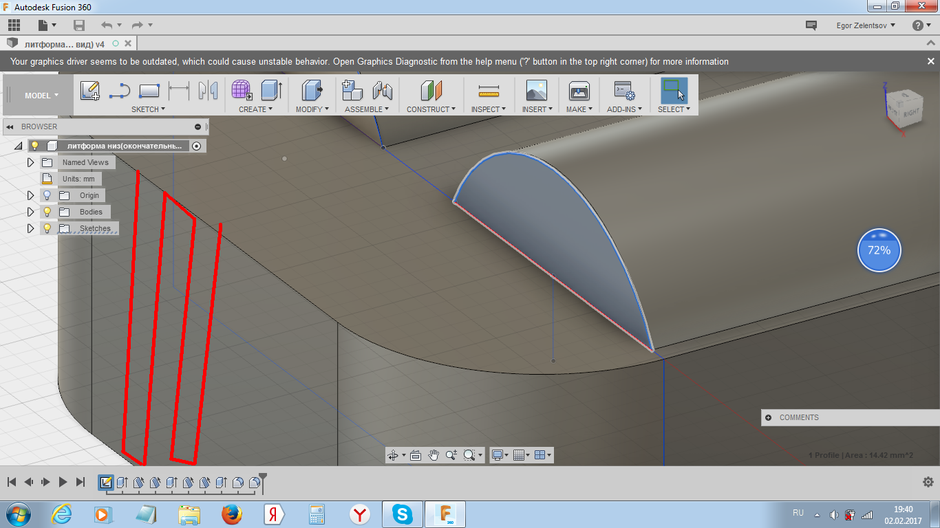

dc90
Сообщения: 36
Зарегистрирован: 30 дек 2016, 11:27
Репутация: 4
Re: Fusion 360
Сообщение dc90 »
вот на примере этого . стенка с уклоном 2 градуса - смог только горизонталями обработать (рис.22_1)
а лучше что бы вертикально обработка велась.(рис(22_2)

PKM
Сообщения: 4132
Репутация: 705
Re: Fusion 360
Сообщение PKM »
Есть разные стратегии, помнится в подобных деталях делал траектории всякие.
Scallop пробовал?

Re: Fusion 360
Сообщение dc90 »
не получается в виду скудости ума .

Re: Fusion 360
Сообщение dc90 »
да именно этого хотел. пробовал параллелями этими - не смог вчера. вот сами эти полуцилиндры смог параллелями а стенку эту ни в какую.
от меня требовали именно вертикальную обработку с большим шагом чтоб ремень от винтовки не скользил а держался за гребешки от проходов фрезы.

Re: Fusion 360
Сообщение dc90 »
ни в какую не идут параллели по стенке этой. если и мдут то по горизонту - не вертикально. могет модель не так создавал.
просто отрисовал стенку эту да и выдавил ее.

Re: Fusion 360
Сообщение PKM »
У меня это выдавливание вверх с уклоном. Хотя вряд ли от этого зависит...

Re: Fusion 360
Сообщение dc90 »
вобчем полуцилиндры эти стоят на кирпиче - по стенке кирпича идут без проблем эти параллели - а вот по стенке полуцилиндра не идуть. вроде и САМ система есть а опять макросом выкручиваться придется. ну дело привычное - я ж оператор не программист. но научиться охота.

Re: Fusion 360
Сообщение dc90 »
сегодня только подумал что не вышло параллелями по дуге - могет оно и к лучшему. потому как по дуге обработка параллелями этими негативно скажется на ШВП станка. обработку проведу все таки параллелями но как бы по стенке параллелепипеда а не по дуге.

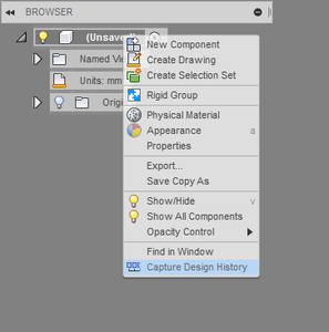

сегодня после перезапуска пропало дерево построений в браузере. модели строятся нормально - а дерева построений нет.
Re: Fusion 360
dc90 писал(а):вопрос такой.
2017-02-04_230321.png (3661 просмотр) <a class='original' href='./download/file.php?id=102146&mode=view' target=_blank>Загрузить оригинал (13.19 КБ)</a>

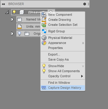

то бишь так. на предыдущем моем скрине окно браузера в нормальном состоянии . а сечас окно браузера не реагирует на мои манипуляции. просто надпись.
23.png (3656 просмотров) <a class='original' href='./download/file.php?id=102147&mode=view' target=_blank>Загрузить оригинал (186.3 КБ)</a>

все решилось как только переключился обратно в режим Off Line.
