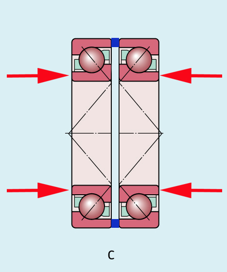

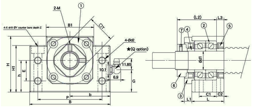

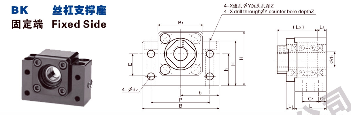

Ещё прошлым летом закупил опоры ВК15 у своих продавцов, платил как за опоры с радиально упорными подшипниками. Спустя почти год пришло время их устанавливать и я их вскрыл, а там стоят радиальные подшипники. Благо продавец нормальный, прислал мне комплект радиально упорных бесплатно.
Сейчас вот выпресовал радиальные подшипники, померил всякие размеры и немного запутался.
Высота пары подшипников и радиальных и радиально-упорных на 0,5 мм меньше чем высота "цилиндра" в корпусе с затянутой крышкой. То есть от осевого смещения (не люфта) держит только плотная посадка внешних обойм подшипников в корпусе и сальник установленный глубже буртика в корпусе опоры.

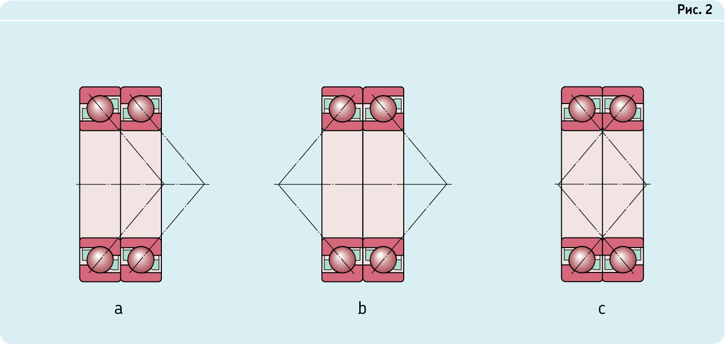

Меня сильно смущают схемы установки подшипников в каталогах на опоры, правильные ли они? В каталогах рисуют схему c, но получается тогда нужно ставить между внутренними обоймами дистанционное кольцо и стягивать на винте внутренние обоймы "намертво", осевой люфт же убирать регулировочными кольцами между крышкой опоры и наружной обоймой подшипника или подкладками между крышкой и самим корпусом (в зависимости от размера выступа на крышке).
020202.jpg (5208 просмотров) <a class='original' href='./download/file.php?id=84780&mode=view' target=_blank>Загрузить оригинал (224.88 КБ)</a>
опора 2.jpg (5208 просмотров) <a class='original' href='./download/file.php?id=84781&mode=view' target=_blank>Загрузить оригинал (227.08 КБ)</a>
опора.jpg (5208 просмотров) <a class='original' href='./download/file.php?id=84782&mode=view' target=_blank>Загрузить оригинал (221.64 КБ)</a>
Но мне почему то кажется, что проще будет установить подшипники по схеме b. Поставить между наружными обоймами кольцо толщиной около 0,7 мм, закрутить крышку опоры фиксируя наружные обоймы подшипников в корпусе, а гайкой винта уже стягивать внутренние обоймы убирая люфт.
Помогите распутаться с этими схемами.
Re: Люфт в опоре ШВП
Ставь по схеме С подбирай кольцо между наружними обоймами для выборки люфта. А чтобы в цилиндре не болтались поставь кольцо побольше чем зазор под крышкой. Выбирать люфт гайкой неправильно.

Ну вот допустим подобрал я кольцо (0,6-0,7 мм) между внешними обоймами и поставил по схеме С, наружные обоймы плотно сидят в корпусе опоры, а что будет с внутренними обоймами когда я начну гайкой фиксировать винт? Мне кажется если обоймы и не выпадут, то никакого натяга там не будет.

По хорошему прокладки должны быть между обоими кольцами и между внутренними и между наружными. Подбирается комбинация проставок про которой есть необходимый натяг (или люфт). И затягиваешь оба кольца.

емнип в нормальных опорах сразу дуплекс идет. А иначе без комбинации прокладок не обойтись.

Я просто купил и поставил дуплекс советский. Меньше всего мороки, хотя плоскошлиф свой есть и подогнать кольца не сложно. Но цена вопроса в 400 р. перевесила. Два года назад ставил. Станок работает каждый день. Люфта нет.

Придется занекропостить
Так к чему пришли-то? Как ставить подшипники?
В моем случае ШВП длиной ~1300 разделана под гайки с обоих концов и есть три радиально-упорных подшипника NSK 7201A и один 7201B. По какой схеме мне их поставить, подскажите.
atomichammer
Сообщения: 136
Зарегистрирован: 20 янв 2017, 13:10
Репутация: 7
Настоящее имя: Anton
Сообщение atomichammer »
Поставил тандемом, мордами к гайке ШВП, Осевой люфт ушел. Что и требовалось.
