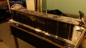

Помимо гранитного основания задумался я тут о полимербетонне. Купил смолы, наполнители понравилось как получилось. Особенно то, что образцы получились такими прочными на следующий день, каким строительный бетон становится через несколько лет (субъективно конечно).
Пока делал опалубку начал копать дальше и наткнулся на сверхвысокопрочные бетоны (uhpc) и самоуплотняющиеся бетоны (scc).
Тут одна крупная фирма отливает станины для станков https://www.youtube.com/watch?v=ftopsaGUZzs
Тут немец делает станок из этого же бетона (но в мешках) https://www.youtube.com/watch?v=qlj41jGXuHk
В основе UHPC (сверхвысокопрочные бетоны) немецкой фирмы. Мне в Риге не купить да и дорого - готовая смесь 38 евро за 25 кг. Решил покопать, что есть вокруг.
Купил на пробу самое первое, что попалось - mapei mapefill. залил три пробника (с добавкой, без уплотнения, с легкой вибрацией) Смесь понравилась - застыла практически без каверн, гладкая, как смола. Решил еще порыть, что есть. Получилась таблица. Все бетоны литые, безусадочные, в принципе самоуплотняющиеся. цена на UHPC бетоны указана в Германии, остальные смеси в Риге. Могут и привезти (доставка 120 евро 300кг до Риги)
Вот теперь думаю стоит ли со смолой возится

Провел на днях испытания подливочного состава mapefill из таблицы выше. Намешал в стаканчиках образцы с разным количеством воды. Выводы неутешительны - все образцы через 12 дней легко разлетелись на части. А образцы на основе эпоксидной смолы я разрушить не смог (откалывались незначительные куски)

В таблице ошибка - значение модуля упругости указано 27 ГПа. В реальности оно всего около 20 МПа(смолы - около 2-3 ГПа).shura2 писал(а):Провел на днях испытания подливочного состава mapefill из таблицы выше. Намешал в стаканчиках образцы с разным количеством воды. Выводы неутешительны - все образцы через 12 дней легко разлетелись на части. А образцы на основе эпоксидной смолы я разрушить не смог (откалывались незначительные куски)

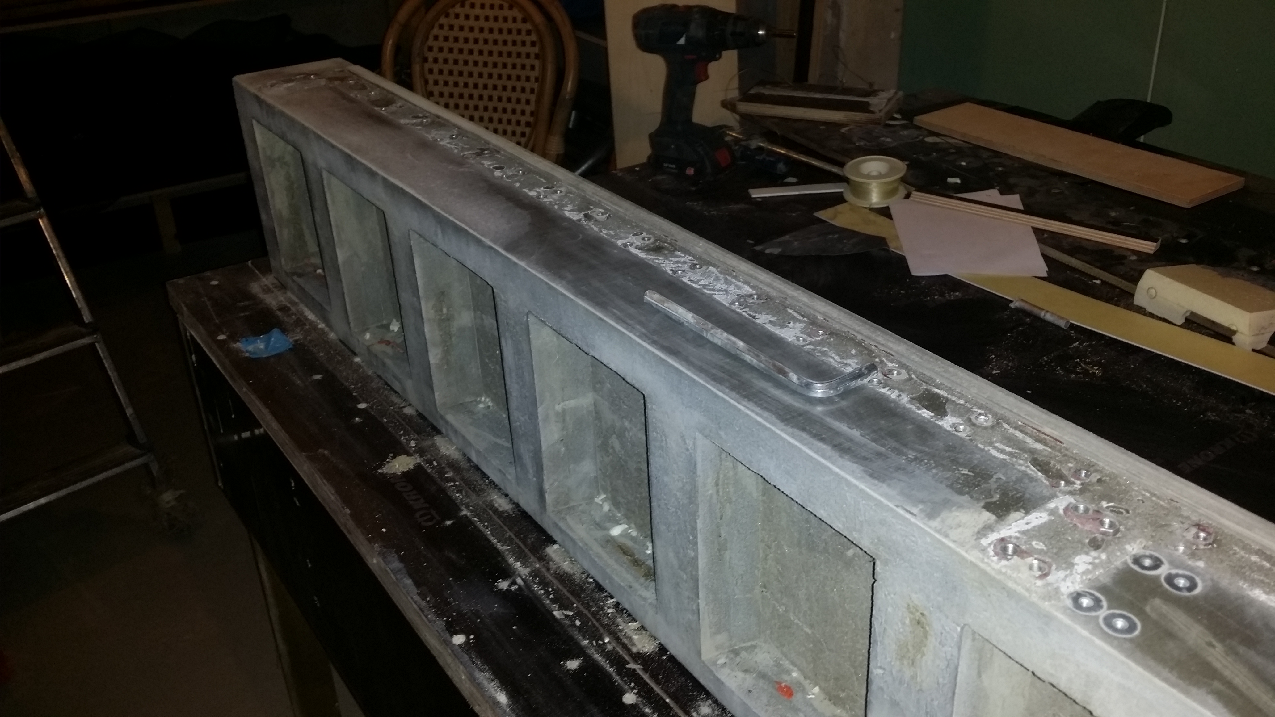

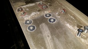

решил провести очередной эксперимент. залил бетоном одну опору под ось х. смесь выбрал Isotal. 74МПа, модуль упругости 32Гпа. смесь очень понравилась, не вибрировал, но получил ровную гладкую поверхность, практически без каверн. Единственно, что лоханулся - решил под рельсы подлить прямо в опалубку эпоксидный состав (эпоксидка+ алюминиевая пудра). Где то прочел про эпоксидные составы для стыковки бетонов, сказано лить бетон на еще не застывшую эпоксидку. Не получилось - отслоилась смола. Ладно. придут рельсы и поверочная линейка попробую выровнить.
да есть такое, и в жизни этот состав сильно хрупкийDarxton писал(а):В таблице ошибка - значение модуля упругости указано 27 ГПа. В реальности оно всего около 20 МПа(смолы - около 2-3 ГПа).

Красиво получилось, а подробности?

Какие размеры опоры? Армировали внутри если да то чем. Может проводили какието тесты на прочность?Побоьше бы фото.Вторую вже отлили?
