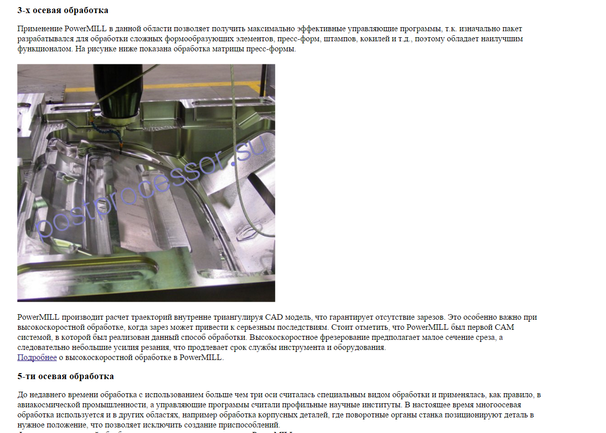

И всё таки про постпроцессоры.
Всё что они делают, это приводят траекторию УП к виду
На само создание УП это не влияет.
PowerMILL автоматически определяет угол наклона поверхностей лопаток, образующих межлопастное пространство, что позволяет создать цельную без разрывов траекторию
А в 4х осевой приходится делать 3-х осевую с ручным указанием поворота. Моему возмущению нет предела :evil:
Я вообще поражаюсь добавленной ниже фотке. Что это за система исчислений, где отсутствует цифра 4 и присутствует 3 и 5.

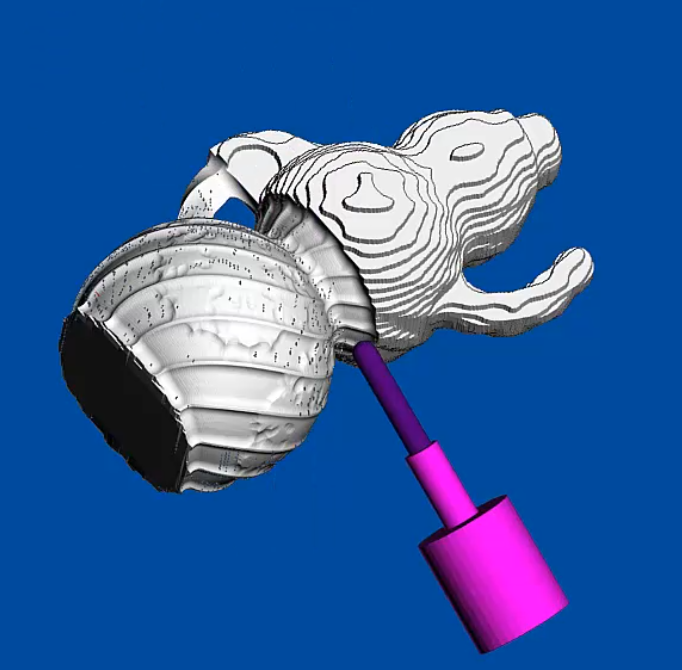

Разобрался.
Для того, что-бы так пилить, нужны поверхности, stl не поверхности, а точки соединённые треугольниками.
Кнопки "сделать всё" нет, нужно пилить поверхности самому.

Тудудудум)
Осталось запилить постпроцессор для 4 осей)
А теперь сижу и думаю. А зачем мне это было надо :hehehe:
Всё равно все нужные мне модели рисую в матриксе (рино).

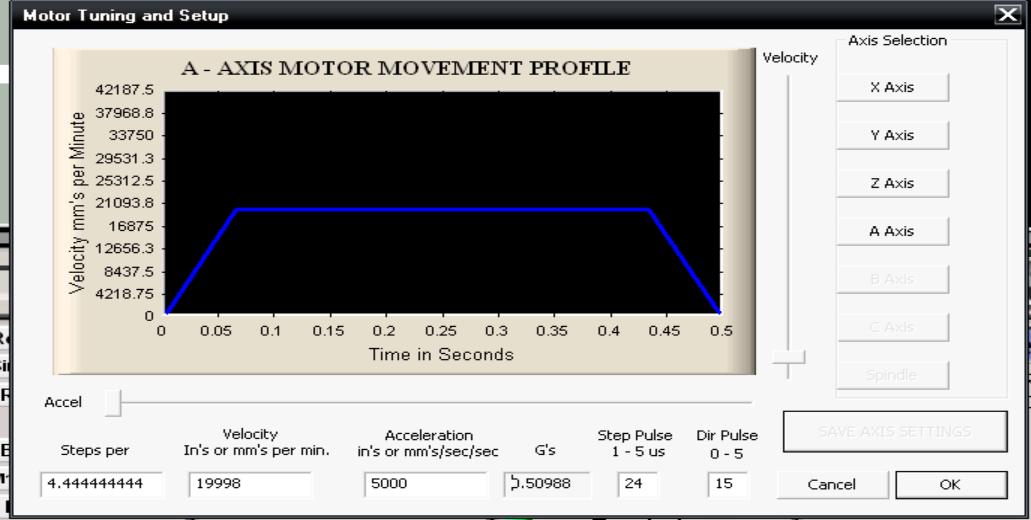

Опять нужна помощь :(
Если управлять поворотной осью с клавиатуры, движется очень быстро, ровно, как по маслу. Если через уп, то намного медленее (ну это понятно, синхронно с другими осями, скорость 1000) и начинает достаточно сильно вибрировать. Дело именно в шд.
Что с ним сделать? Если что, вот настройки.

А значение Step Per верное. 360=1 оборот оси. Или Вы про изменение деления шага. Вот только так и не понял где менять. (upd. нашёл на эм...драйвере наверное, установлено 1\16, максималка)

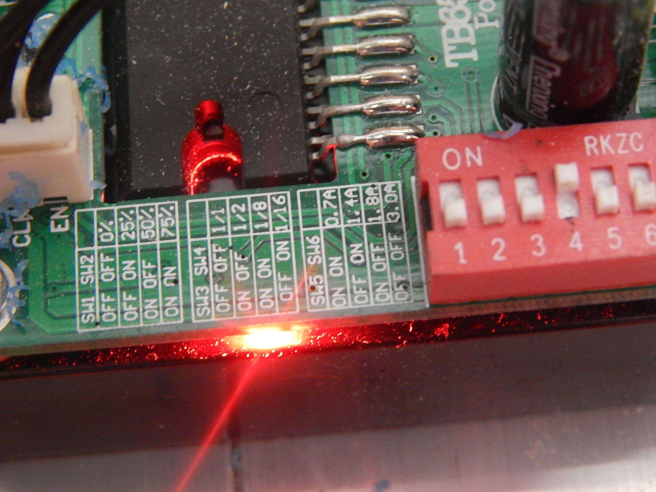

В общем была такая проблема.
Оказывается шаг стоял 1\2, выставил 1\16, проблема практически исчезла.
Ещё 2 первых тумблера выставляют какие-то %, пока не понятно что это означает. Щёлкать немного боязно)
Уже узнал) Выставил 75%, звук конечно стал какой-то слизкой скрипящий, но зато двигается вообще мягко.

GhOsTPTZ писал(а):2 первых тумблера выставляют какие-то %, пока не понятно что это означает
Ток удержания двигателя при отсутствии сигнала STEP :)

Хм, плацебо что-ли)
http://shagovik.ru/datasheets/TB6560DRV2_ru.pdf
А где тогда "3.4. Затухание дискретных импульсов (Decay)"
Конечно tb6560 v1, a не v2. Но на v1 не могу найти инструкцию.

Хм, никакой разницы при 75% и 0%. Одинаковое усилие для движения. Кажется всё-же Decay. Звук движения меняется при изменении.
