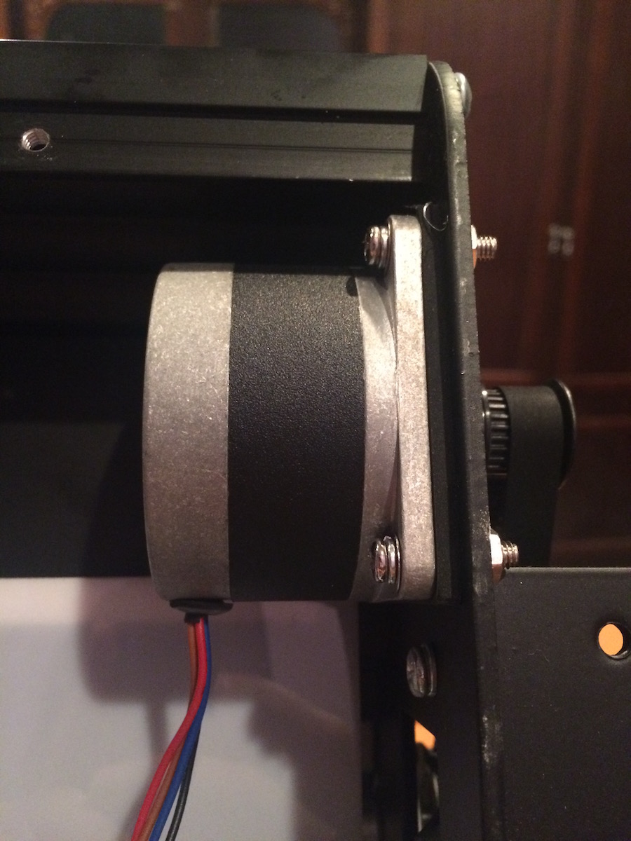

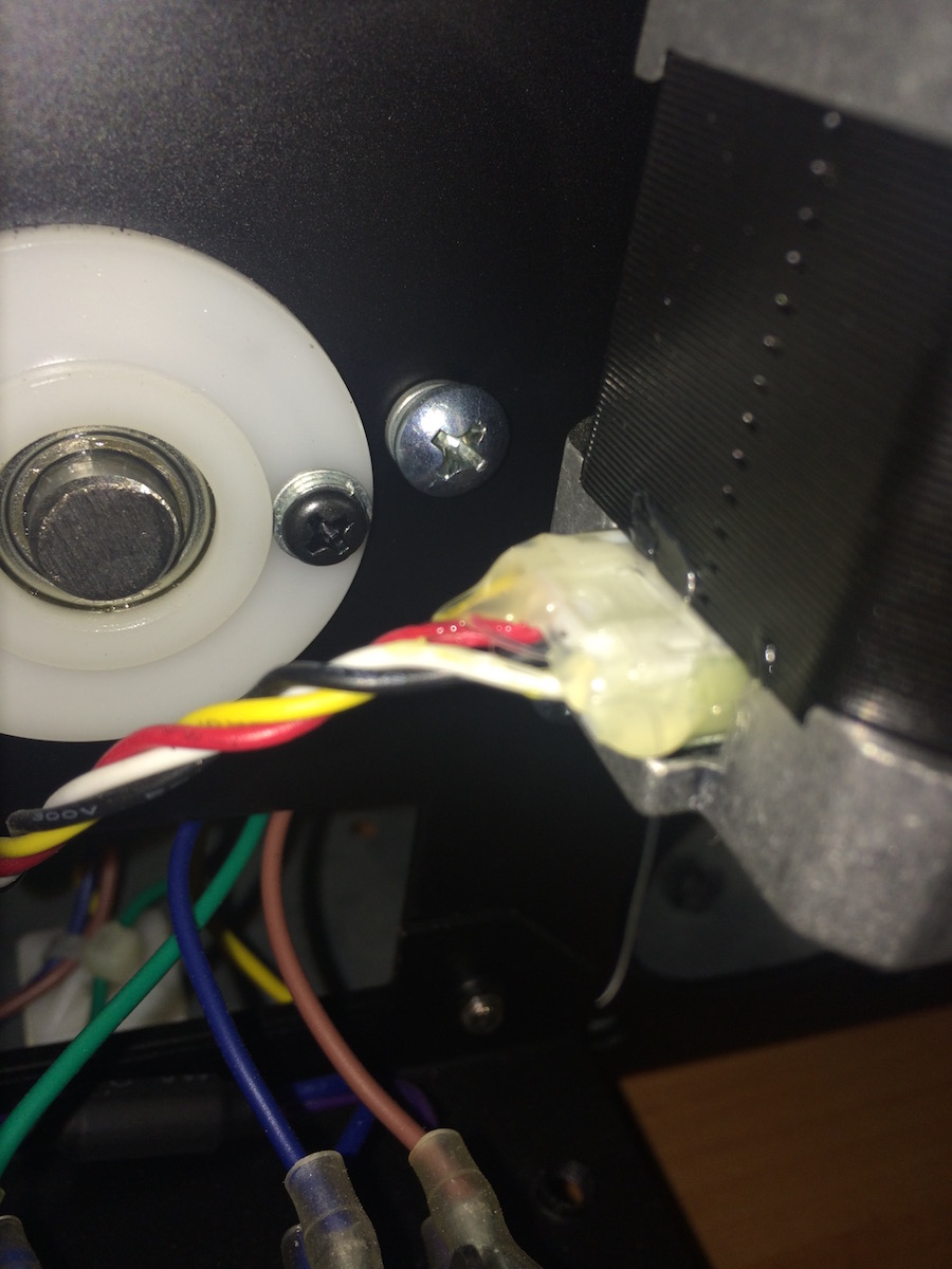

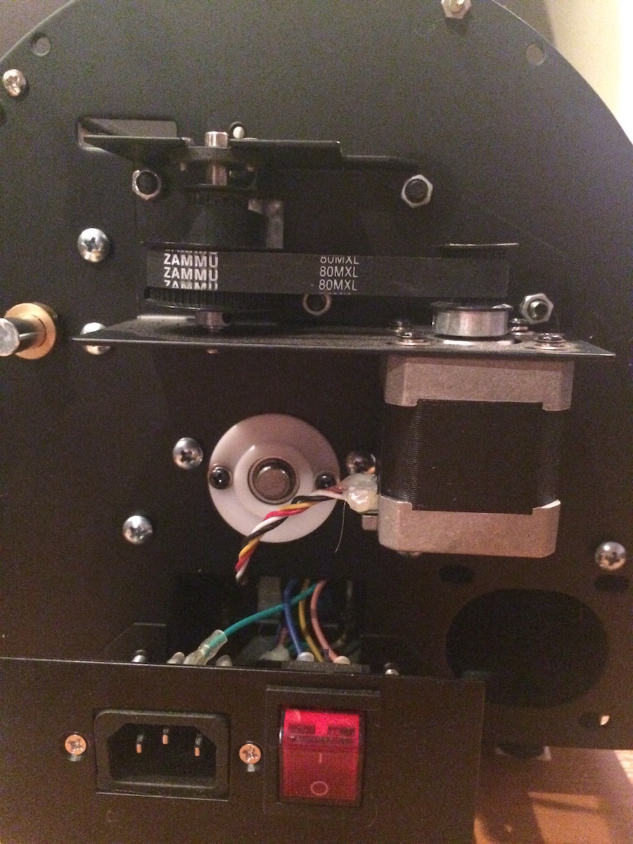

Всем снова привет
Вчера вскрыл таки свой плоттер, так сказать, прикинуть что к чему
Открывшаяся картина меня конечно впечатлила... единственное, что смогло прийти на ум, так эта фраза "китайцы такие китайцы"
Как я и предполагал, конструкция плоттера проще, чем автомат калашникова.
Но возникла у меня одна мысль. Поясню. После большого количества тестов я смог выяснить, что у меня в основном накапливается ошибка по оси Х, то есть когда протягивается бумага. Так вот, причина может быть в том, что при протяжке есть микроскопические проскальзывания бумаги между роликами и на большом расстоянии она накапливается. Но залезши в плоттер, я обнаружил, что на ось Y стоит знакомый мне по многим фото в интернете обычный шаговый двигатель, марикровку его к сожалению считать не удалось, не хотел снимать его, что бы увидеть маркировку, но сфотографировал:
На него приходит 4 провода, как я понимаю, это для них стандарт (кстати, прошу уточнить):
А вот по оси Х, который и протягивает бумагу, стоит другой двигатель, круглый, судя по размерам, более мощный:
который так же для подключения использует 4 провода.
И вот тут у меня возник вопрос... а не может ли быть такое, что шаговый двигатель по оси X имеет меньшую точность, в следствии чего и происходит накопление ошибок при большом пробеге? И возможно ли его заменить (с точки зрения управляемости) на более точный двигатель?

Нет.def писал(а):... После большого количества тестов я смог выяснить, что у меня в основном накапливается ошибка по оси Х, то есть когда протягивается бумага. Так вот, причина может быть в том, что при протяжке есть микроскопические проскальзывания бумаги между роликами и на большом расстоянии она накапливается. Но залезши в плоттер, я обнаружил, что на ось Y стоит знакомый мне по многим фото в интернете обычный шаговый двигатель, ....
..... вот тут у меня возник вопрос... а не может ли быть такое, что шаговый двигатель по оси X имеет меньшую точность, в следствии чего и происходит накопление ошибок при большом пробеге? И возможно ли его заменить (с точки зрения управляемости) на более точный двигатель?
Шаговый двигатели не бывают "более точными" или "менее точными", а пропуски шагов на режущих плоттерах я не наблюдал.
Невысокая точность -стандартная проблема протяжных проттеров, особенно китайских, особенно когда запускаешь длинный лист со множеством мелких деталей. В процессе катания бумаги "туда-сюда" погрешность накапливается. Я обычно стараюсь большие задания не запускать когда много мелочи, дроблю на несколько приёмов. Надо проверить прижимные ролики, помню у меня на плоттере выяснилось, что они стояли под микроскопическим углом вразнобой в разные стороны, один немного тянул вправо, другой влево и т.д. Заправлял под каждый отдельно бумажную полоски и катал и смотрел куда смещение, отрегулировал поточнее стало.

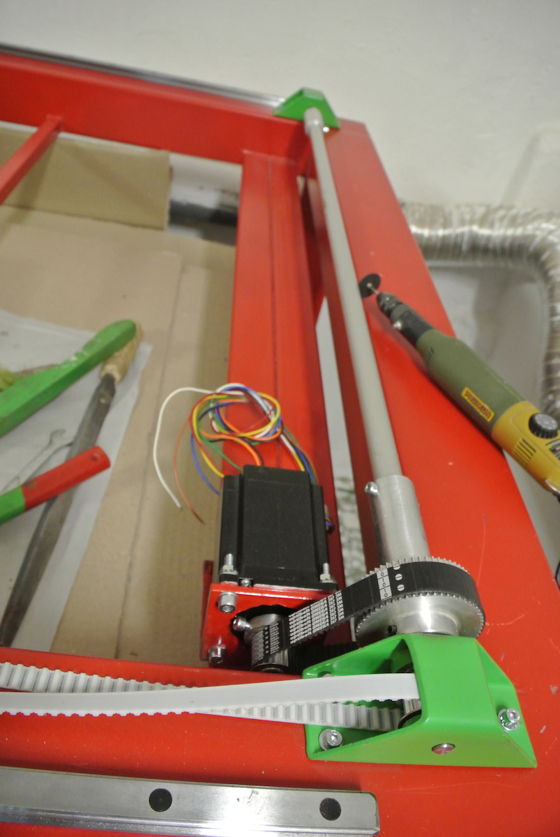

Сегодня сидел и подбирал шестерни и ремни, что бы собрать станок.
Методом замеров выяснилось, что в плоттере используются ремни с шагом 2 мм и шириной 9 мм. При одном обороте шагового двигателя, бумага протягивается на 36мм.
После небольшого мозгового штурма, пришёл к следующей схеме.
Пиньон мотора меняется на 24 зуба, вместо 25 зубового;
Шестерня, стоящая на валу, меняется на 48 зубую, вместо 50 зубой. По идее, передаточное соотношение не меняется. У неё диаметр отверстия под вал 5 мм;
На тот же вал, на котором будет стоять 48 зубая шестерня, ставится шестерня на 36 зубов, которая и будет протягивать каретку резака на наши любимые 36 мм.
Теперь пытаюсь решить проблему, где купить два стальных вала диаметром 5 мм и длиной по метру каждый

Хм.SVP писал(а):Не очень понимаю зачем они вам, но стандартный прокат бывает такого размера, к примеру латунный.def писал(а):Теперь пытаюсь решить проблему, где купить два стальных вала диаметром 5 мм и длиной по метру каждый
А как иначе организовать привод на две стороны? я планировал сделать вот такую схему: Действительно, сейчас посмотрел, хватит и одного стержня диаметром 5 мм. Просто можно конечно городить переохдники и использовать трубу. Я думаю поступить проще, посередине поставить ещё один подшипник и избежать дополнительных биений вала.
