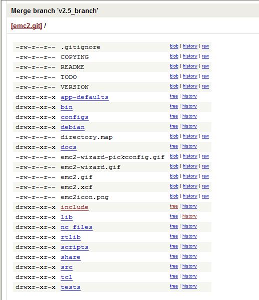

Исходники ЕМС где качнуть чтоб в них поковыряться.
Ссылку которую ты давал по почте:
> Исходники EMC2 есть в git репозитории
> http://git.linuxcnc.org/gitweb?p=emc2.git;a=tree
Не скачиваются. И что скачивать из списка? Как скачивать?
Исходники.JPG (3875 просмотров) <a class='original' href='./download/file.php?id=1466&mode=view' target=_blank>Загрузить оригинал (52.59 КБ)</a>
Re: Интерфейс ЕМС (новые элементы)
Сверху слева есть ссылка snapshot - на выходе будет архив с исходниками.

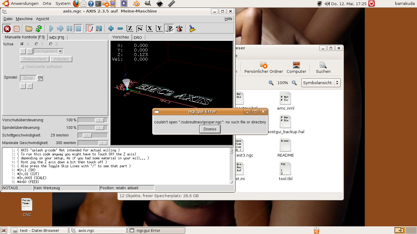

Итак, сделал всё по инструкции, Ubuntu 8.04, emc2 V2.3.5
При старте выскакивает ошибка, в папке /subroutines/gosper.ngc не открывается... Все указаные файлы были туда скопированы.

у меня два сомнения :
1. v2.3.5, в инструкции говорилось о версии 2.4
2. Может написать полный путь к файлу или убрать начальный слеш.

:attention: Файл tkapp.py нужно копировать только если версия EMC2 <=2.4, для EMC2 v2.5 файл tkapp.py копировать не нужно в противном случае будет возникать ошибка
Так <= или >=?
А по поводу слэша и пути- я попробую.
Вот скрин:
Bildschirmfoto.png (3836 просмотров) <a class='original' href='./download/file.php?id=1475&mode=view' target=_blank>Загрузить оригинал (238.68 КБ)</a>

Копировать нужно если версия меньше или равна 2.4 :).
Да, попробуй путь абсолютный написать. Там у тебя стоит путь ./subroutines/gosper.ngc, т.е. он ищет файл gosper.ngc в дире subroutines, которая должна быть в папке с настройками станка.

Задал прямые пути- всё равно бастует...
Кстати, у этого gosper.ngc формат странный, я пробовал его просто в AXIS открыть- не открывается, в эдиторе глянул- не понял...
