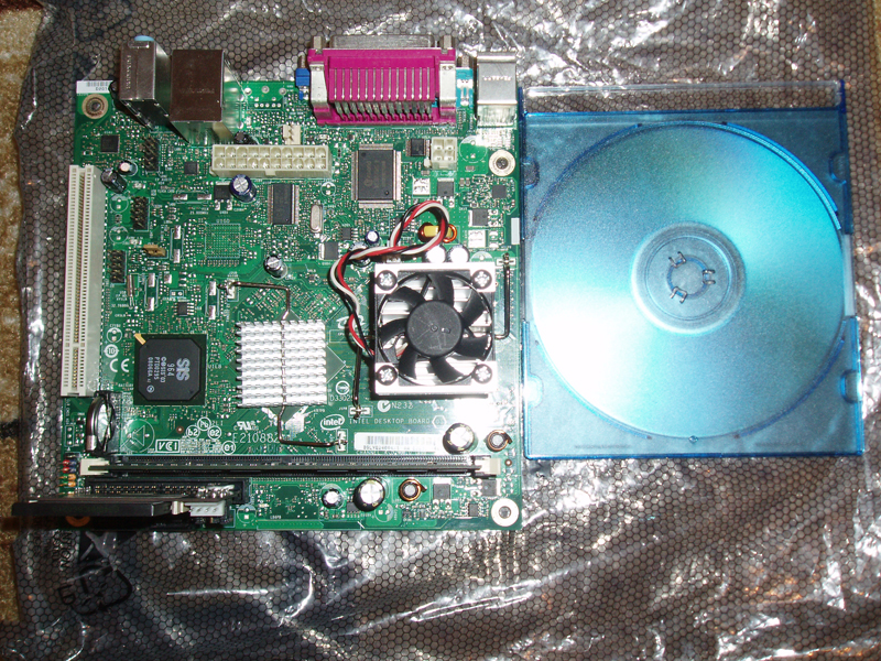

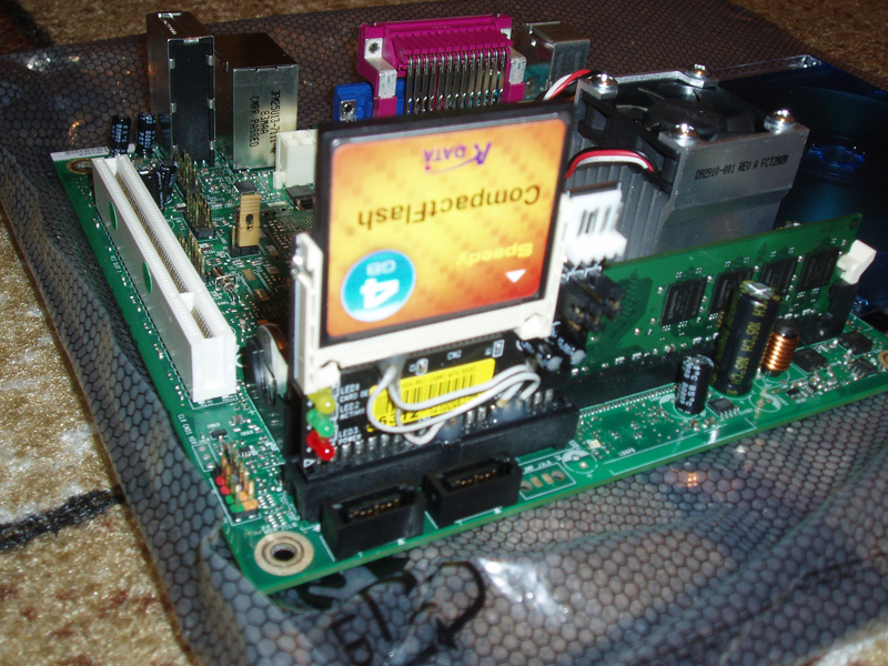

Re: Установка EMC2 на Compact Flash (CF)
Сообщение kernel »
Итак, купил я другую флэшку, тоже 4ГБ. На этот раз она оказалась не UDMA4, как предыдущая, а, к сожалению, только MWDMA2 (похуже UDMA2 будет). Скорость достаточно медленная у нее (по-моему порядка 2-3 МБ\с всего лишь получилось). Например, предыдущая UDMA4 была быстрее моего SATA жесткого диска. Жаль, что конкретно на эту мат. плату не пошла.
Поставил LinuxCNC обычным способом. Затем fstab поправил в соответствие с документом "Installing to a CompactFlash solid state drive" с сайта LinuxCNC. ФС выбрал Ext3 журналируемую. Первым делом поставил mc, из него проводил все дальнейшие пытки :spanner:
Кстати, после поправки fstab, система стала побыстрее работать.
Ох и намучился я с этим SIS... Оказывается это известная проблема работы этих чипов при работе на Linux`е. Я про полосы по экрану. В общем, на всякий случай напишу возможное решение проблемы. С драйвером по умолчанию (который в Ubuntu 10.04 по умолчанию идет) видюха эта нормально может работать только до разрешения где-то 1024х768, но даже для этого нужно снизить в кофиге Xorg`а битность цвета до 8. Делал это примерно так:
DefaultDepth 8
И даже после этих манипуляций хоть и реже, но иногда наблюдаются "пробегающие" по экрану белые точки.
Поэтому я все же использую видеодрайвер vesa (указал его в xorg`е). И даже при 32 бит и максимально возможном на vesa разрешении никаких точек, полосочек и т.п. не обнаружилось.
Кстати, в Ubuntu 10.04 по-умолчанию xorg.conf нет. Зато он автоматом "активируется", в случае, если этот файл будет создан. По-моему по умолчанию он должен быть в папке /etc/X11/xorg.conf
По скорости работы LinuxCNC на моей CF - меня устраивает даже с медленной флэшкой. После исправления fstab грузится система и не быстро, и не медленно.
P1012065.JPG (4458 просмотров) <a class='original' href='./download/file.php?id=1480&mode=view' target=_blank>Загрузить оригинал (731.75 КБ)</a>

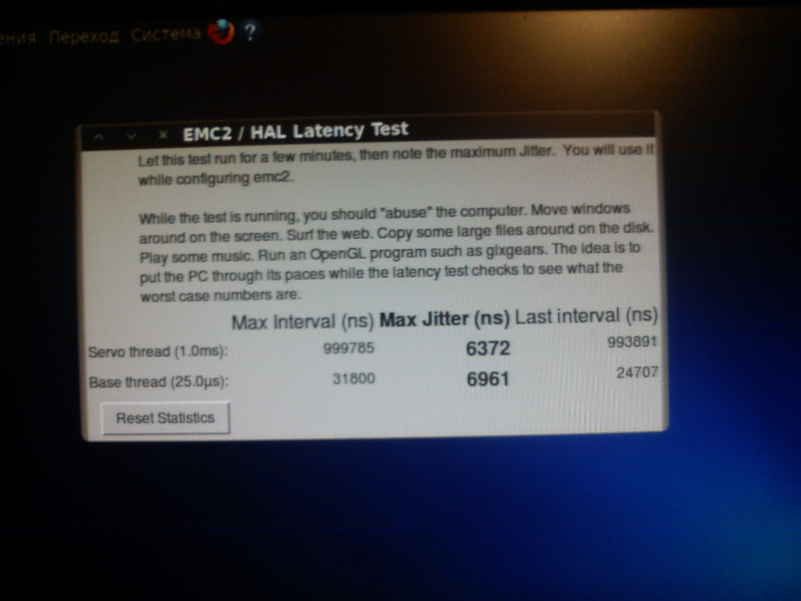

Напиши какое у тебя железо? И какую оно дает latency?

Железо следующее:
Мат. плата уже не очень "свежая" - D201GLY2A + в ней же встроен проц 1.2 GHz Intel Celeron 220 (кстати, даже 64-битка)
Памяти у меня 1ГБ: 1 планка DDR2, частота памяти - 533МГц. Бóльшую частоту мат. плата не держит.
Ну и сама флэшка /медленная/ Compact Flash 4GB A-Data, подключенная через переходник CF-IDE (переходник должен поддерживать DMA).
А... еще БП Microlab 400W. Хотя на самом деле все железо не более 50 Вт съедает от него.

Вчера сделал скрин Latency Test`а. Правда только потом, уже после того как "системник" разобрал, увидел, что нужно было бы для "чистоты эксперимента" нагрузить систему. Сегодня хотел "перетестить", когда "системник" снова был собран, но забыл :( Вот вчерашний скрин без "нагрузки".
DSC00249.JPG (4438 просмотров) <a class='original' href='./download/file.php?id=1493&mode=view' target=_blank>Загрузить оригинал (380.5 КБ)</a>

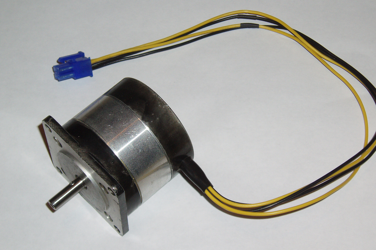

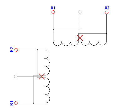

Кстати, сегодня провел небольшое испытание LinuxCNC на этом мини-компе. Раскрутил старый советский шаговик до 67 об\сек, т.е. около 4000 об\мин. Конечно, на холостом ходу. Шаговик немного переделал. Собст-но видео тут: http://www.youtube.com/watch?v=qgTgYas-mOw
Работает в режиме полушага. Двигатель 200 шагов на оборот ( :stepper: в полушаге - 400). В итоге получается 26800 импульсов Step в секунду :)
6900 - отличные цифры! Будем ждать результатов под нагрузкой!
67 оборотов в секунду это жесть! А как ты его переделал? У меня шаговики все время стопорились на определенной частоте, также как у тебя в некоторых случаях, и я не рискнул их дальше разгонять :).
PS Aftaev кидал ссылку по доп интерфейсу к EMC2, так там чувак тоже сделал один из станков на EMC2 на флешке как у тебя: http://www.microcnc.ru/research/IT42.php
kernel
Сообщения: 157
Зарегистрирован: 12 мар 2011, 15:48
Репутация: 17
Откуда: Красноярск
Сообщение kernel »
Под нагрузкой позже буду смотреть. Контроллер нужно сначала доделать :)
Двигатель пока стопорится у меня в основном из-за проблем с контроллером. Пока разбираюсь в чем дело. Ну и если бы мне на его месте дали всего 300 мА тока, то я бы вообще не стал раскручиваться :freak:
Переделка двигателя заключалась только в запараллеливании обмоток. Двигатель в исходном варианте был униполярный, средние точки обмоток были "разорваны" и соединены следующим образом: Даже ничего перематывать не надо. Возможно, не со всеми двигателями все так легко. А многие шаговики и разбирать нельзя.
Ну и "современный стиль" двигателю попытался придать :)
В исходном виде он был таким: Сейчас он такой: Про ИТ42 посмотрел - достаточно интересно сделано. Хотя частотник и т.п. много места все равно занимают :) У себя, как я уже раньше говорил, я надеюсь немного позже затолкать все вместе с БП в корпус в виде кубика размером 170 мм3.
