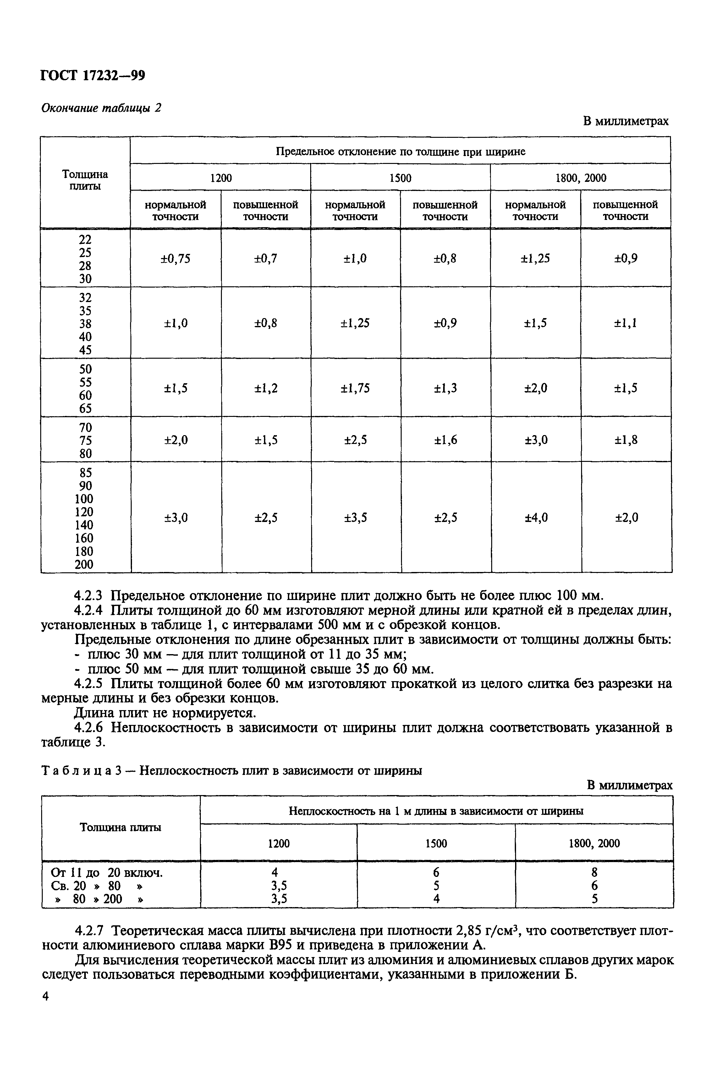

Udjin писал(а): Если лист скачет больше десятки
6 (1).gif (5409 просмотров) <a class='original' href='./download/file.php?id=140567&mode=view' target=_blank>Загрузить оригинал (119.09 КБ)</a>
Сообщения: 5886
Re: Работа...
Это да... поэтому даже для дверей прокат приходится выпрямлять.
Госты чудовищные конечно...
Re: Работа...
Вопрос мой до сих пор остается открытым, ждём автора темы, пусть поделится секретом, как получить ровную поверхность на неровном листе алюминия

У клиента есть глаза, и когда он вырежет с фанеры авиамодель с шип/пазом (просто для примера пишу) и начнет собирать, а оно не собирается - он начнет капать всё глубже и глубже. вот тогда у клиента появится и измериловка и знания. а там начнут вылазить косяки... Вот мне и интересно, как с кривого листа получить ровные детали. Если детали такие же кривые - то само собой вопрос снимается.
Сообщения: 5886
Re: Работа...
Да никак, и часто незачем.
Какое вам дело до прямизны несопрягаемых поверхностей ?
А сопрягаемые отфрезерованы и ровные. По идее. Должны быть.
Мыж не думаем, что ТС "савсем дэбил" и прикручивает лист болтами М20 к чугунному столу, пока тот прямым не станет :), а потом его обратно выгинает ?

Вопрос прозрачней некуда- какова плоскостность тех заготовок с фото и обработанных участков на них?

Ровнял такие листы амг6. Обычно края завалены на 2 десятки, реже встречаются волной. Максимум, что приходилось снимать по плоскости это 0.4мм на сторону.

Если посадочные не в параметрах, каретки на профильных рельсах будет клинить.
Швп в крайних точках будет клинить ..
Если этого нет - параметры в допуске.
Можно предположить, что гайка ШВП установлена с люфтами. Но в этом случае невозможно получить окружность с эллипсом в три сотки. Таким образом все винты креплений затянуты. Плоскостности посадочных достаточно для работы механики без закусываний и заеданий.
Горбы и бананы, если они имеются, для роутера данного ценового диапазона видимо не критичны.
