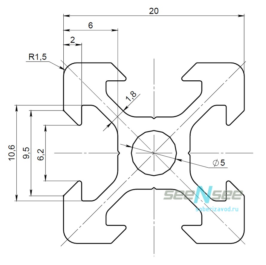

vovan032 писал(а):Недорогой профиль нашёл здесь. Производитель конечно не Bosch, но думаю что тоже пойдёт. http://soberizavod.ru/
Не советую вам брать это профиль. Посмотрите на картинку (профиль 2020)
745ecd8f718b2ba38a6830a43fe108b3.jpg (7864 просмотра) <a class='original' href='./download/file.php?id=82273&mode=view' target=_blank>Загрузить оригинал (79.72 КБ)</a>
Максимальная ширина паза составляет 9.5 мм. Рельсы имеют ширину 12 мм, т.е. полосы контакта, которыми рельсы будут опираться на профиль, будут иметь ширину 1.25 мм. Во-первых, этого, имхо, мало. Во-вторых, рельсы неудобно будет прикручивать, потому что они будут норовить провалиться в профиль.
Это так, мысли вслух. Может, чем-то вам помогут :D

не, нормально должно быть. Вообще конечно да, к v-слоту менее удобно крепить что угодно, чем к т-слоту.
там в анодированных профилях есть совсем малявки "серия 15", которые 15х30 для принтеров могут и проканать ввиду маленьких нагрузок.

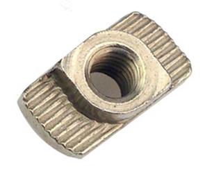

tegauss писал(а): Максимальная ширина паза составляет 9.5 мм. Рельсы имеют ширину 12 мм, т.е. полосы контакта, которыми рельсы будут опираться на профиль, будут иметь ширину 1.25 мм. Во-первых, этого, имхо, мало. Во-вторых, рельсы неудобно будет прикручивать, потому что они будут норовить провалиться в профиль.
Не учёл я этот момент. Но думаю, эту проблему можно обойти, если взять такие гайки
Они специально рассчитаны для такого профиля. Соответственно они не дадут съехать рельсам.

Нет не учли, т гайка не поможет, рельса будет расклинивание паз. Необходимо что-то подложить под рельс, например полоску дюраля 2 мм. Видел в продаже полосы шириной 20 мм, толщиной или 1,5 или 2 мм.

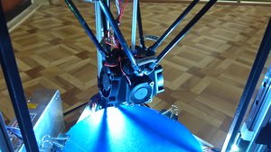

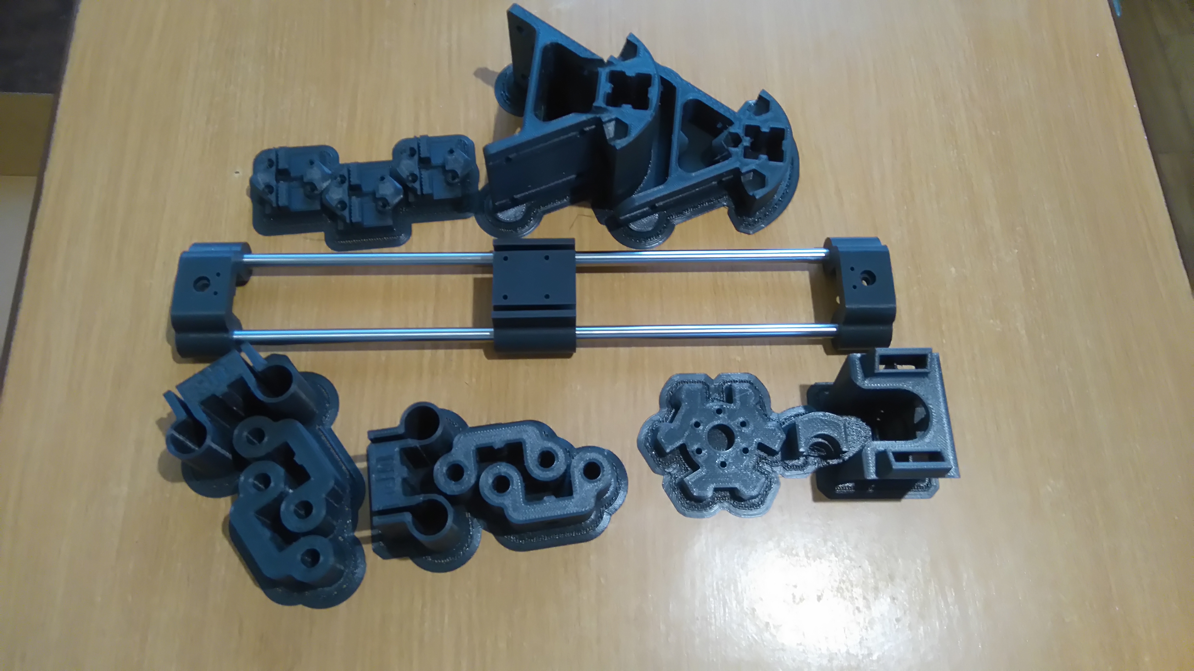

Так получилось что на проект времени не хватало. Неделю назад решил закончить начатое.
1 (6578 просмотров) <a class='original' href='./download/file.php?id=94257&mode=view' target=_blank>Загрузить оригинал (1.45 МБ)</a>
1

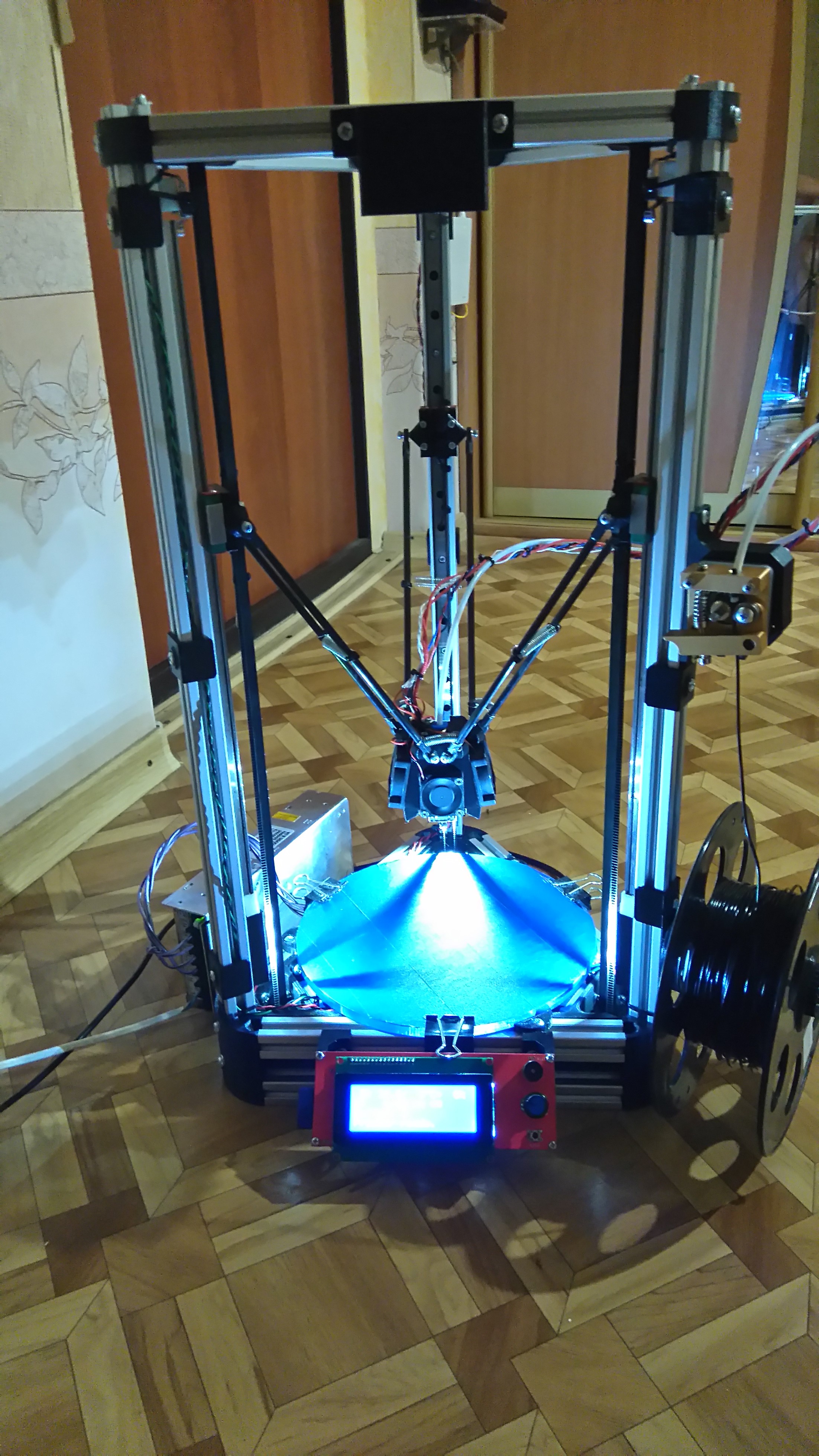

2 (6618 просмотров) <a class='original' href='./download/file.php?id=94247&mode=view' target=_blank>Загрузить оригинал (2.84 МБ)</a>
2

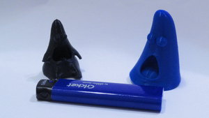

Установил прошивку Repetier. Настроил с помощью http://escher3d.com/pages/wizards/wizarddelta.php

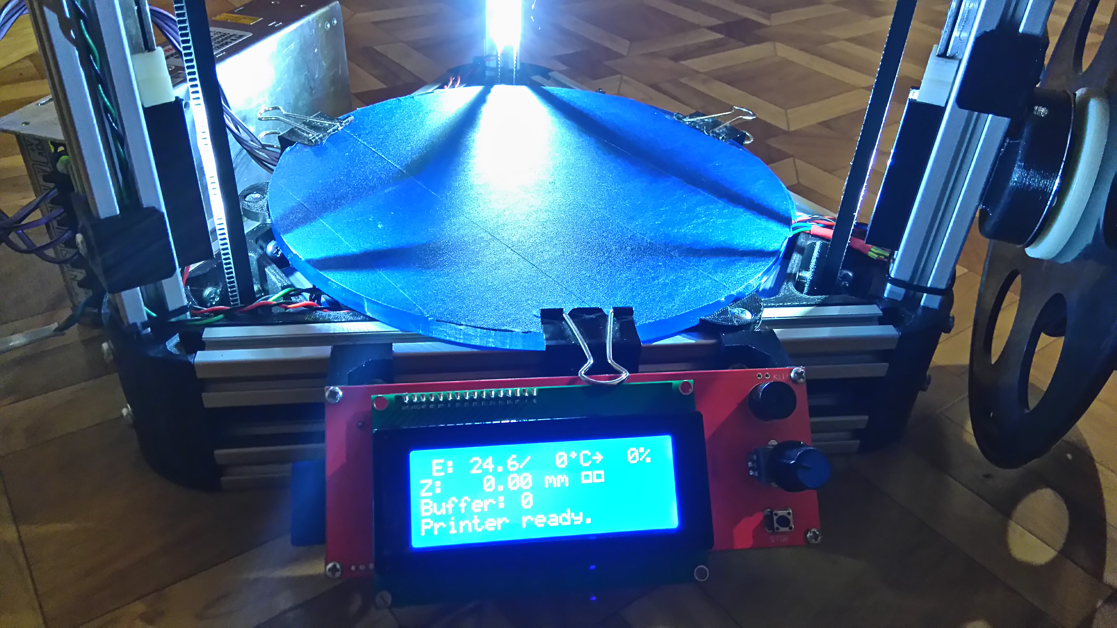

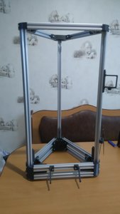

3 (6618 просмотров) <a class='original' href='./download/file.php?id=94246&mode=view' target=_blank>Загрузить оригинал (3.36 МБ)</a>
3

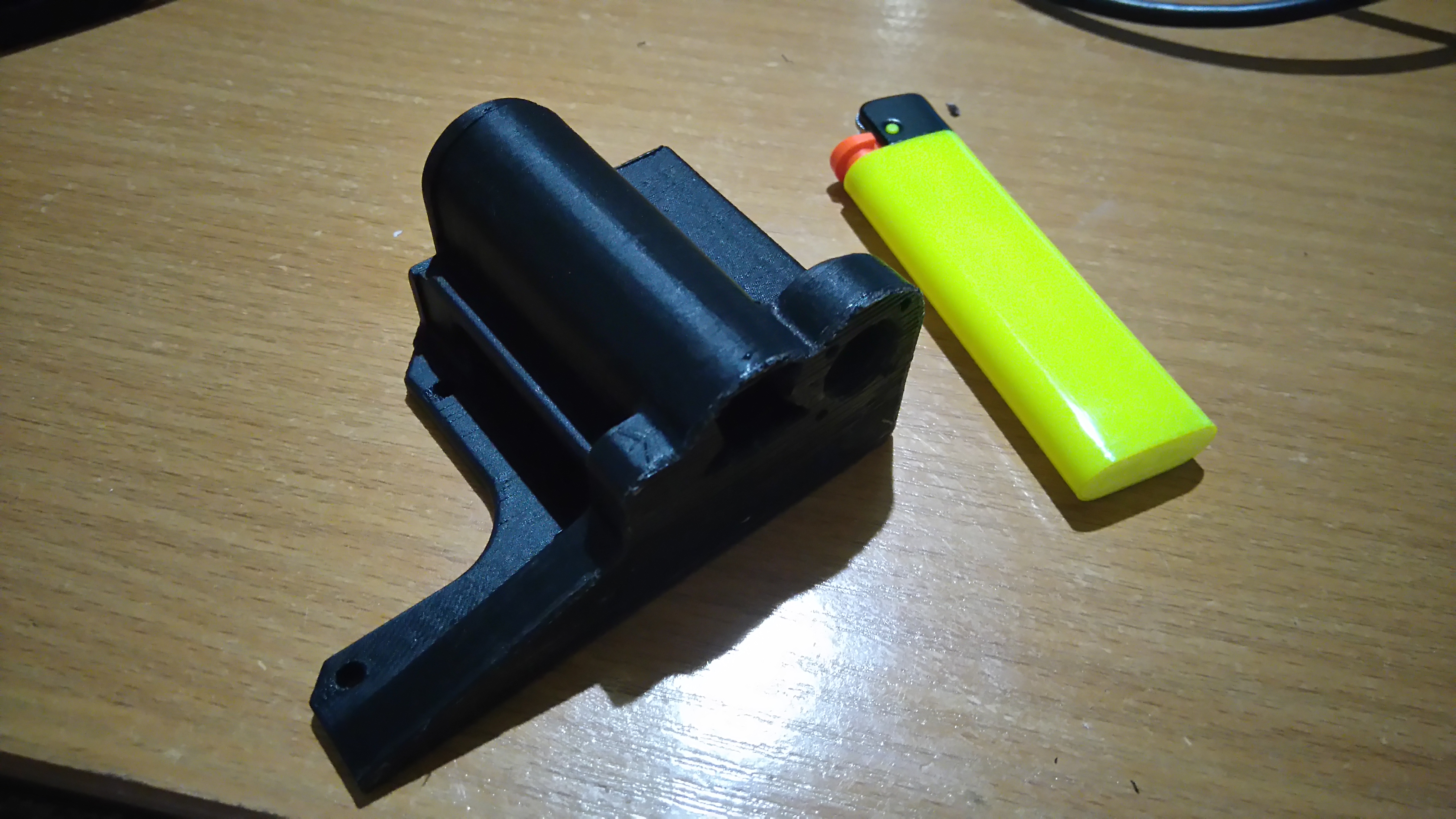

По результатам принтер впечатлил качеством

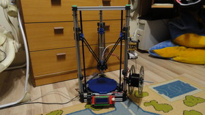

4 (6618 просмотров) <a class='original' href='./download/file.php?id=94248&mode=view' target=_blank>Загрузить оригинал (2.74 МБ)</a>
4
, не сильно зависящим от скорости печати, но вылезла одна проблема...
Заклинила каретка по одной из осей (отпечатал почти кило пластика и решил посмотреть максимальные скорости ).
Вопрос:
Может есть проверенные поставщики 12-тых линейных направляющих, желательно Hiwin?

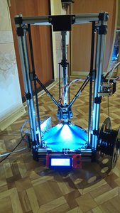

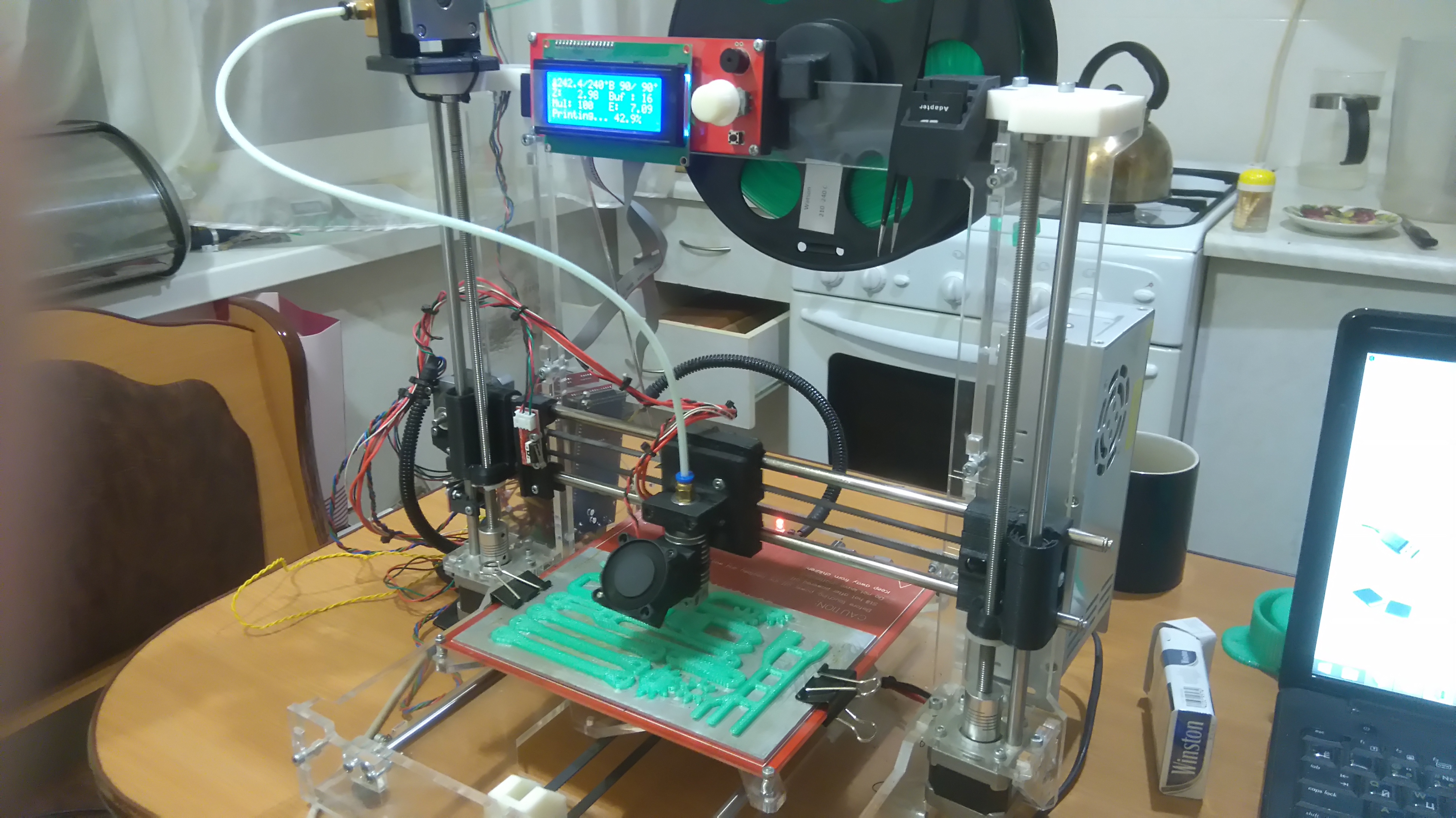

Рабочая лошадка
DSC_0048.JPG (5397 просмотров) <a class='original' href='./download/file.php?id=105881&mode=view' target=_blank>Загрузить оригинал (2.56 МБ)</a>

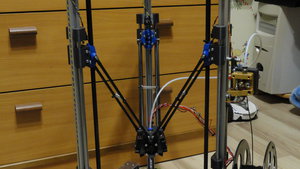

Но так как работа дельты завораживает, решено переделать прусу (graber i3) в дельту
Печатаем
DSC_0042.JPG (5397 просмотров) <a class='original' href='./download/file.php?id=105882&mode=view' target=_blank>Загрузить оригинал (2.33 МБ)</a>
Собираем
DSC_0044.JPG (5397 просмотров) <a class='original' href='./download/file.php?id=105883&mode=view' target=_blank>Загрузить оригинал (768.94 КБ)</a>
DSC03372.JPG (5397 просмотров) <a class='original' href='./download/file.php?id=105886&mode=view' target=_blank>Загрузить оригинал (4.24 МБ)</a>
DSC03373.JPG (5397 просмотров) <a class='original' href='./download/file.php?id=105887&mode=view' target=_blank>Загрузить оригинал (4.23 МБ)</a>
переставляем моторы, электронику и после настройки получаем
DSC03390.JPG (5397 просмотров) <a class='original' href='./download/file.php?id=105888&mode=view' target=_blank>Загрузить оригинал (3.78 МБ)</a>
