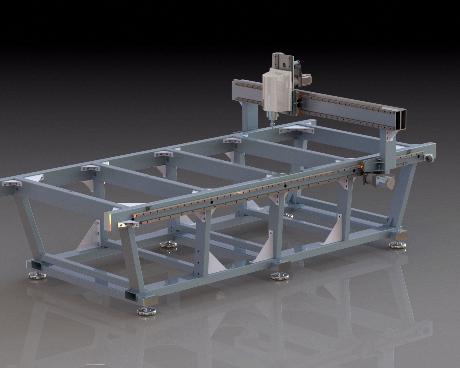

фрезерный, широкого применения - 1100х700х100

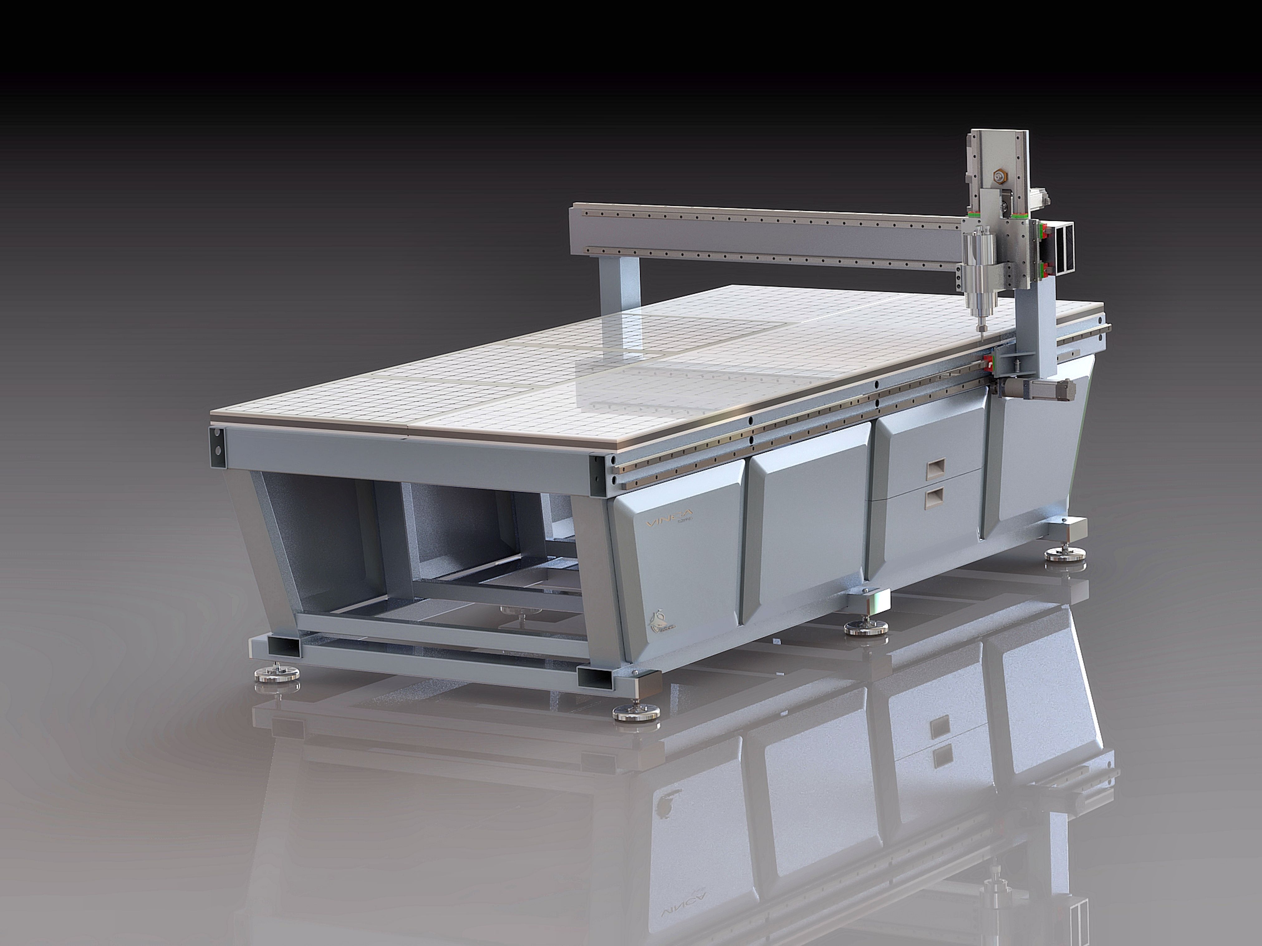

Попробую сделать чертежи на шаговиках. Выложу результаты.

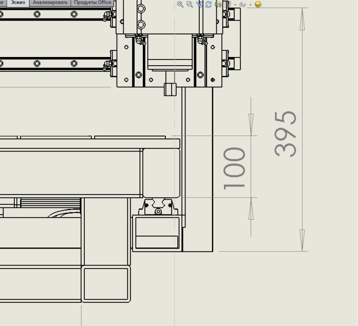

Еще, по конструкции - мне лично не очень нравится, что плоскость рабочего стола довольно высоко от плоскости рельс оси Х. На мой взгляд это не есть хорошо.

Лодочник писал(а):Еще, по конструкции - мне лично не очень нравится, что плоскость рабочего стола довольно высоко от плоскости рельс оси Х. На мой взгляд это не есть хорошо.
фрагмент чертежа лельса Х.jpg (2680 просмотров) <a class='original' href='./download/file.php?id=63453&mode=view' target=_blank>Загрузить оригинал (60.26 КБ)</a>
100 мм думаете многовато? Я сначала расположил направляющие на боковых поверхностях трубы, портал бул шире, несколько тяжелее и все же меньше грязи на рельсе, когда она внизу.
Хотя да нагрузки на каретки меньше, если расположить с боку и поднять максимально рельсу к краю трубы. Вы правы. Но думаю 100 мм не критично, хотя кто его знает?

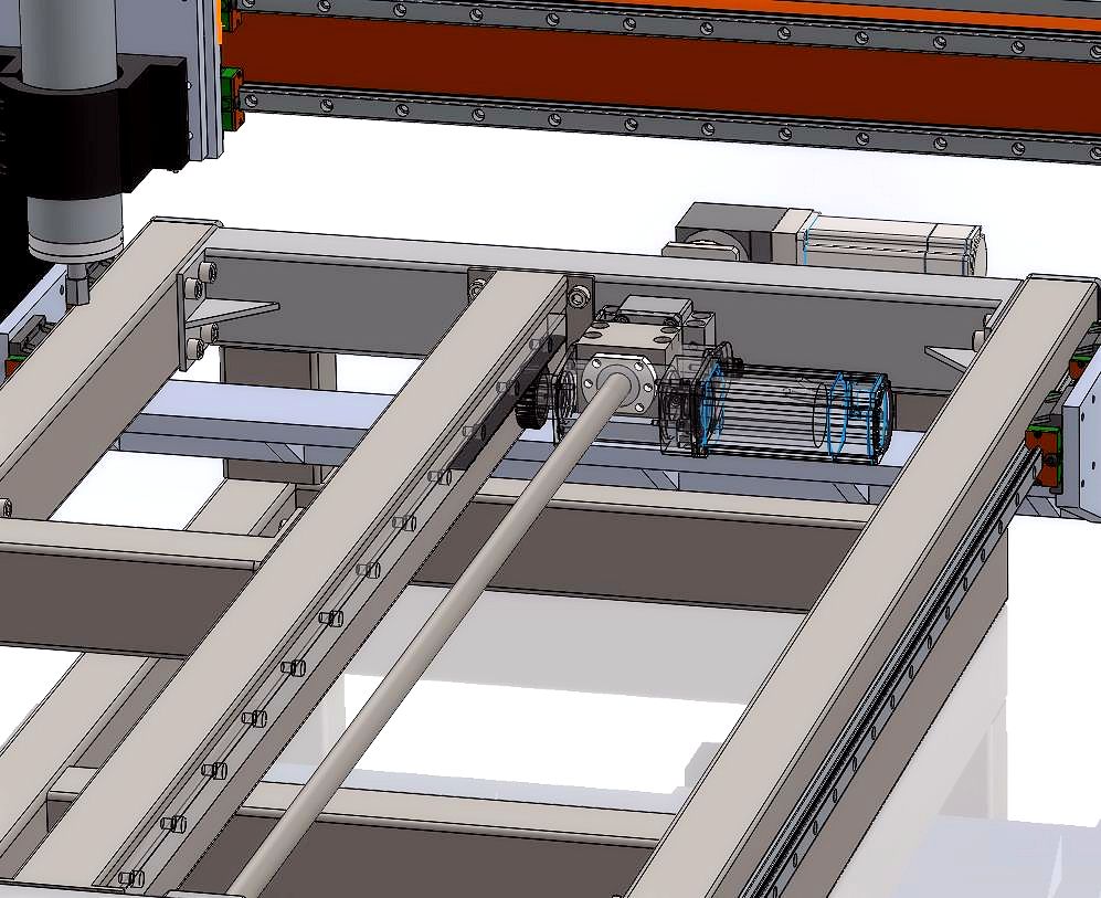

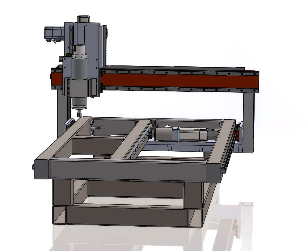

Все таки по совету Лодочника, изменил расположения кареток, переместив их ближе к к горизонту рабочего поля стола.
разнес каретки по бокам трубы (2599 просмотров) <a class='original' href='./download/file.php?id=63915&mode=view' target=_blank>Загрузить оригинал (82.58 КБ)</a>
Но Применять ШВП ( фото выложил ниже) желания нет.
Вид с применением ШВП, которое ставить я не хочу (2599 просмотров) <a class='original' href='./download/file.php?id=63916&mode=view' target=_blank>Загрузить оригинал (161.66 КБ)</a>
Удорожает конструкцию, на считая того, что ШВП на оси Z, приемлемо только над порталом, добовляет значительно вес оси Z, и момент увеличивает на каретки. Так конструкция получается высокой. Ось Y - тоже становится тяжелее.

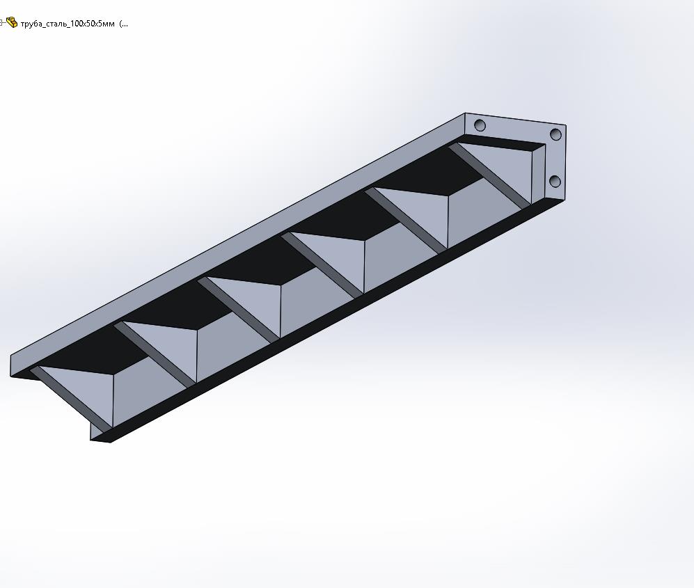

Под рамой сделал поперечину не из стальной трубы а сплава алюминия, портал стал легче на 4 кг.
поперечина портала нижняя из алюм. (2599 просмотров) <a class='original' href='./download/file.php?id=63918&mode=view' target=_blank>Загрузить оригинал (39.2 КБ)</a>
На счет применения шаговиков никак не решусь, хотя подсказали ссылки где не особо дорогие гибриды.
Но смущают характеристики. Ни где, я еще не видел шустрый станок на шаговиках.
Разница в цене между сервой 400Вт и Гибридом 12N - 70-80 долл.
Разница в весе - серва 1,7 кГ, гибрид 4,4 кг.

Вопрос мужики!!
А стоит ли поставить шпиндель мощнее? Не 1,5 кВт - а 2,2 к примеру?
Re: фрезерный, широкого применения - 1100х700х100
Василий Владимирович писал(а):А стоит ли поставить шпиндель мощнее? Не 1,5 кВт - а 2,2 к примеру?
А, что хочешь обрабатывать на станке?
Однозначно - 2.2 КВт ставьте. С цангами ER20! При ER20 хвостовики фрез могут быть до 13мм. Вот тогда станок действительно будет более широкого применения, чем с 1.5 КВт ER16.
Василий Владимирович писал(а):Разница в весе - серва 1,7 кГ, гибрид 4,4 кг.
Стоит ли экономить и ради чего?
Вы на вес не смотрите. Серву с шаговиком по весу не сравнивают, да и по цене это разные моторы (: Если у вас будут рейки и редуктора (или ШВП) - можно воткнуть любой мотор. Сервы будут тише и быстрее. А если без редуктора, то более шумный шаговик может стать лучшим вариантом за счёт момента и цены.

MX_Master писал(а): Вы на вес не смотрите. Серву с шаговиком по весу не сравнивают, да и по цене это разные моторы (: Если у вас будут рейки и редуктора (или ШВП) - можно воткнуть любой мотор. Сервы будут тише и быстрее. А если без редуктора, то более шумный шаговик может стать лучшим вариантом за счёт момента и цены.
да будут сервы с редукторами. Решил так. Тоже был уверен, что будет мягче и быстрее.
Ну да лишние 5 кг веса от шаговиков + лишний 1 кг, от бОльших редукторов, не критично, для веса портала в смысле разгонной и скороснтой динамики, но критично, для моментов кареток, ведь на оси Y/Z обычно редукторы и моторы стоят высоковато, увеличивая при этом плечо. Что приводит в вибрациям и прочим нехорошим казусам.
Я поэтому отказался от ШВП, чтобы опустить как можно ниже центр масс портала. Соответственно уменьшил "опрокидывающий момент", действующий на каретки в момент ускорений.
Так что не все так однозначно. Лучше учесть "усе"....
На счет того что подсказали по шпинделю - благодарю. Я думаю 2,2 и с алюмяшкой попроще будет справляться. Хотя понимаю что для металлов маловато. Но тут еще и от качества шпинделя многое зависит. Можно поставить 3,0 и убить за 1 день.
Кстати, с китайцем 600х400 шел шпинделек дохленький. Я заставил ребят его разобрать, а на валу под подшипники подмотана черная ПВХ изолента....
Вот такое бывает!
Рейка на ось Z тока хуже мотор то вы опустили а вот редуктор добавили а для швп редуктор ненужен. Хотя яб на всех осях швп поставил. С рейками уже нахлебался точность жесткость хуже постоянно регулировать зазор и чистить их муторно.

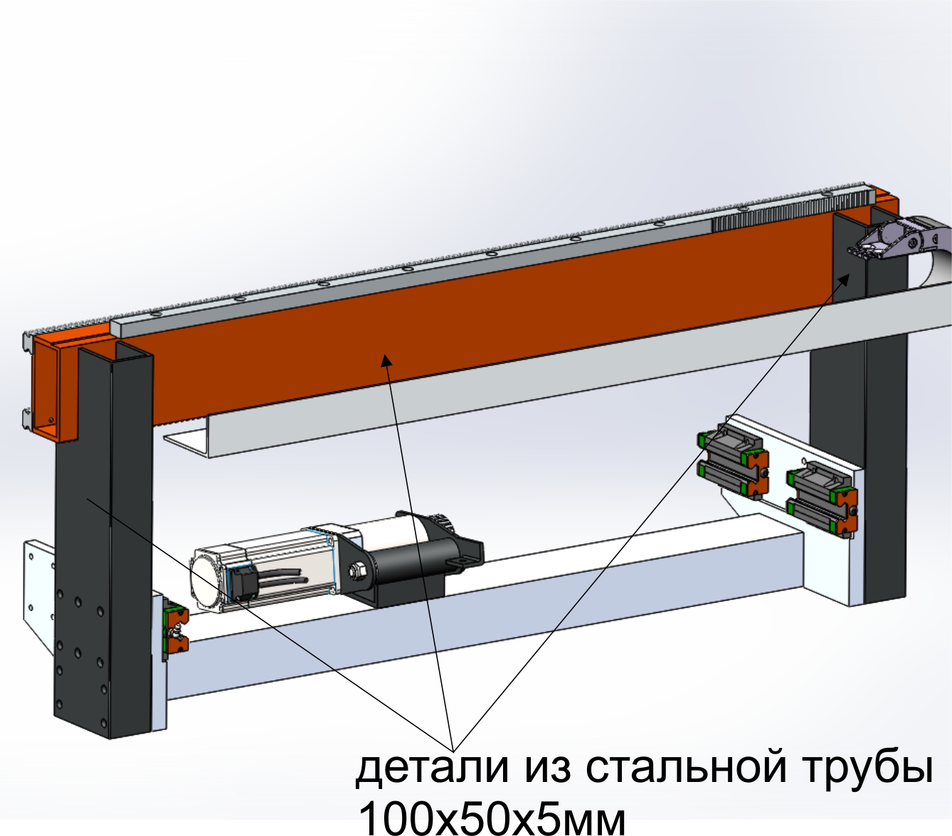

Еще пару вопросов:
1.вот эти три детали портала - из стальной трубы
Если я их приварю в местах сочленения стоек и верхней трубы, не прикручивая болтами
будет нормально? Или все же лучше на болты скреплять?

frezeryga писал(а):Рейка на ось Z тока хуже мотор то вы опустили а вот редуктор добавили а для швп редуктор ненужен. Хотя яб на всех осях швп поставил. С рейками уже нахлебался точность жесткость хуже постоянно регулировать зазор и чистить их муторно.
А если прижим пружиной? Что тоже надо регулировать будет? На счет чистить - согласен.
Точность говорите хуже на рейках? А на косозубых?
С чисткой проблему решу, если спрячу под гофры? Как на ваш взгляд?
есть станок и с прямозобой и с косозубой точность и качество деталей особонно алюминиевых заметно хуже чем на станке с швп. жесткость самой передачи ниже если поставить индикатор и надавить рукой по направлению движения то ось на рейке прожимается намного сильней чем с швп. видимо там набегает люфт самой рейки люфты в редукторе и прочии упругие деформации поскольку там много деталей. пружинить плохо если слабо то будет выпрыгивать если сильно то будет износ быстрый.
если всетаки рейки то то как сделано сейчас я думаю никуда негодится рейка должна стоять недалеко от рельсы а мотор недалеко от кареток таким образом зазор будет жестко зафиксирован. у вас под столом длинная труба с рейкой закрепленная тока по концам и под порталом снизу такаяже труба с мотором их жесткость относительно другдруга никакая и при ускорениях шестерня хоть немного но будет отжиматся от рейки и размер будет уходить. поетому ставить только две рейки по классической схеме под рельсами.

На станке такого размера тоже не вижу смысла в установке реек. Тем более сервопривод будет, т.е. скорости получить порядка 30м/мин без проблем и на ШВП получится.

frezeryga писал(а):если всетаки рейки то то как сделано сейчас я думаю никуда негодится рейка должна стоять недалеко от рельсы а мотор недалеко от кареток таким образом зазор будет жестко зафиксирован. у вас под столом длинная труба с рейкой закрепленная тока по концам и под порталом снизу такаяже труба с мотором их жесткость относительно другдруга никакая и при ускорениях шестерня хоть немного но будет отжиматся от рейки и размер будет уходить. поетому ставить только две рейки по классической схеме под рельсами.
..Если так, конечно Вы правы, и вдобавок возможность перекосов портала при движении меньше, и две рейки с двумя моторами, меньше шансов на сбой и уход размеров. Это точно.
Следовательно. Раз все же классический вариант предпочтительнее, то стоит и расширить портал до 1250-1300 мм рабочего поля, несколько усилить , и получить в итоге станок полуформата - 1300х1200 к примеру. А не 700х1000.
Так как в любом случае увеличатся затраты на рейки и моторы с редукторами.
Следовательно, смогу избавиться от нижней обвязки портала а значит и закрепить трубы рельс Х, еще в нескольких местах, что даст жесткость станку дополнительно.
Плюс в том, что станок с таким рабочим полем позволит положить целый лист ПВХ или фанеры к примеру и продвинуть его просле обработки половины.
Это плюс.

Короче, что то типа этого станка. И рама высокая и жесткая за счет ребер и косых поперечин.
И две рейки у рельс, Только портал не алюминьевый а стальной надо.
Это мой предыдущий проект.
1300х2600 (2425 просмотров) <a class='original' href='./download/file.php?id=63975&mode=view' target=_blank>Загрузить оригинал (743.96 КБ)</a>
1300х2600
а это рама бех крышек
29033015 в сборе без стола и защиты2.jpg (2425 просмотров) <a class='original' href='./download/file.php?id=63976&mode=view' target=_blank>Загрузить оригинал (1.04 МБ)</a>
