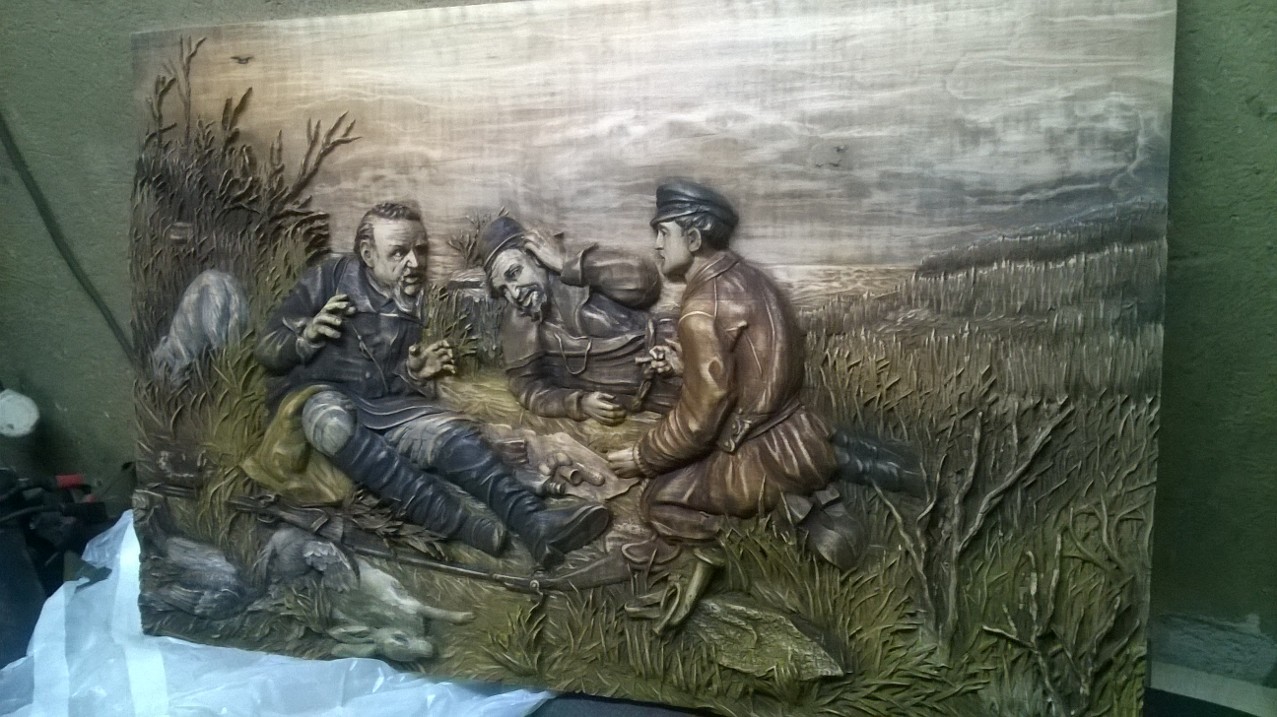

Заливной витраж на ЧПУ

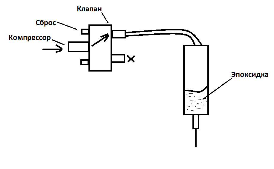

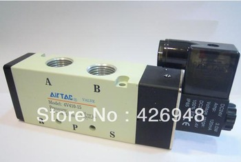

Клапан. с первого раза подключить не удалось, я не знал что бываю клапаны прямого и пилотного действия. У меня пилотный, сила перемещающая золотник берется от "потока давления" которое мне и нужно распределять... так что ему нужно минимальное давление 1,5 атм. Вот и не получилось сделать сброс давления..он не работает, когда сбрасывается давление. Сразу заказал два клапана прямого действия, а с этим еще попробую другую схему подключения, должно работать. Ну и соответственно китайщина, не хочет нормально работать на минимально заявленном давлении(1,5 атм), золотник "ходит" на полный ход, только от 2,5 атм, А так только на половину и клинит в промежуточном положении. где открыты все каналы))
Заказал такой http://www.ebay.com/itm/221721093758?_t ... EBIDX%3AIT
5/2 (8007 просмотров) <a class='original' href='./download/file.php?id=64455&mode=view' target=_blank>Загрузить оригинал (19.39 КБ)</a>

Stylo писал(а):Заказал такой http://www.ebay.com/itm/221721093758?_t ... EBIDX%3AIT
а вы уверенны что это клапан 3х линейны , то есть при подачи напряжения он подает давление , а при снятии напряжения он должен перекрыть подачу воздуха и сбросить давление !!! с магистрали , а то что по ссылке похож просто на запорный вентиль , то есть при подачи напряги он будет открывать подачу воздуха , а если снять напругу с катушки то подача прекратиться , но давление после клапана не упадет , так как линии сброса не предусмотрено ,

Два таких заказал, подлючу через релюшку

как правило на рынках много продают СССР распределители (прямого действия ) Производство Симферополь (у нас цена колеблется от 1 до 2 долларов )
http://www.pneumo.com.ua/index.php?modu ... show&id=59 работают в принципе не плохо как повезет (у меня по несколько миллионов срабатываний выдерживают ) ну это к сведению если заказал то наверное уже не надо

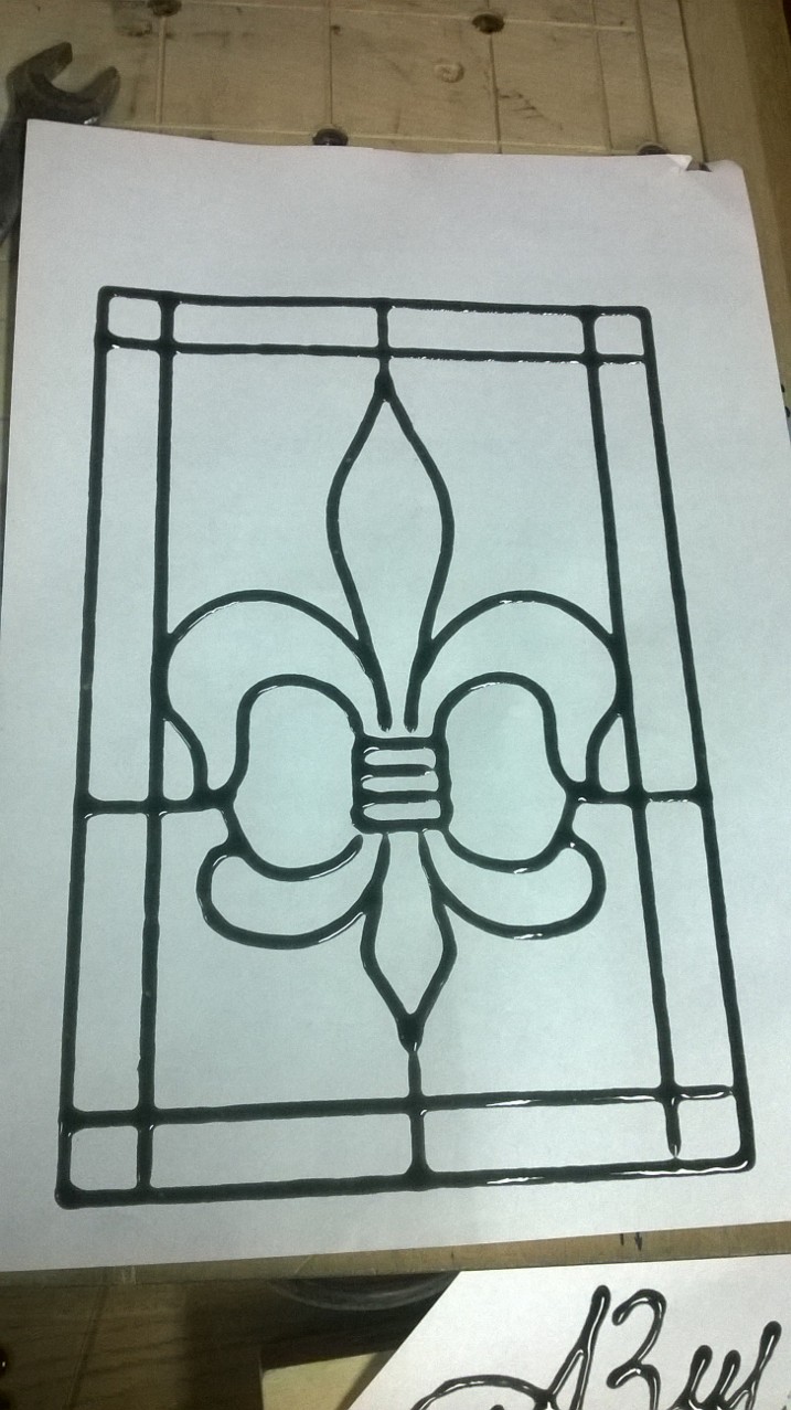

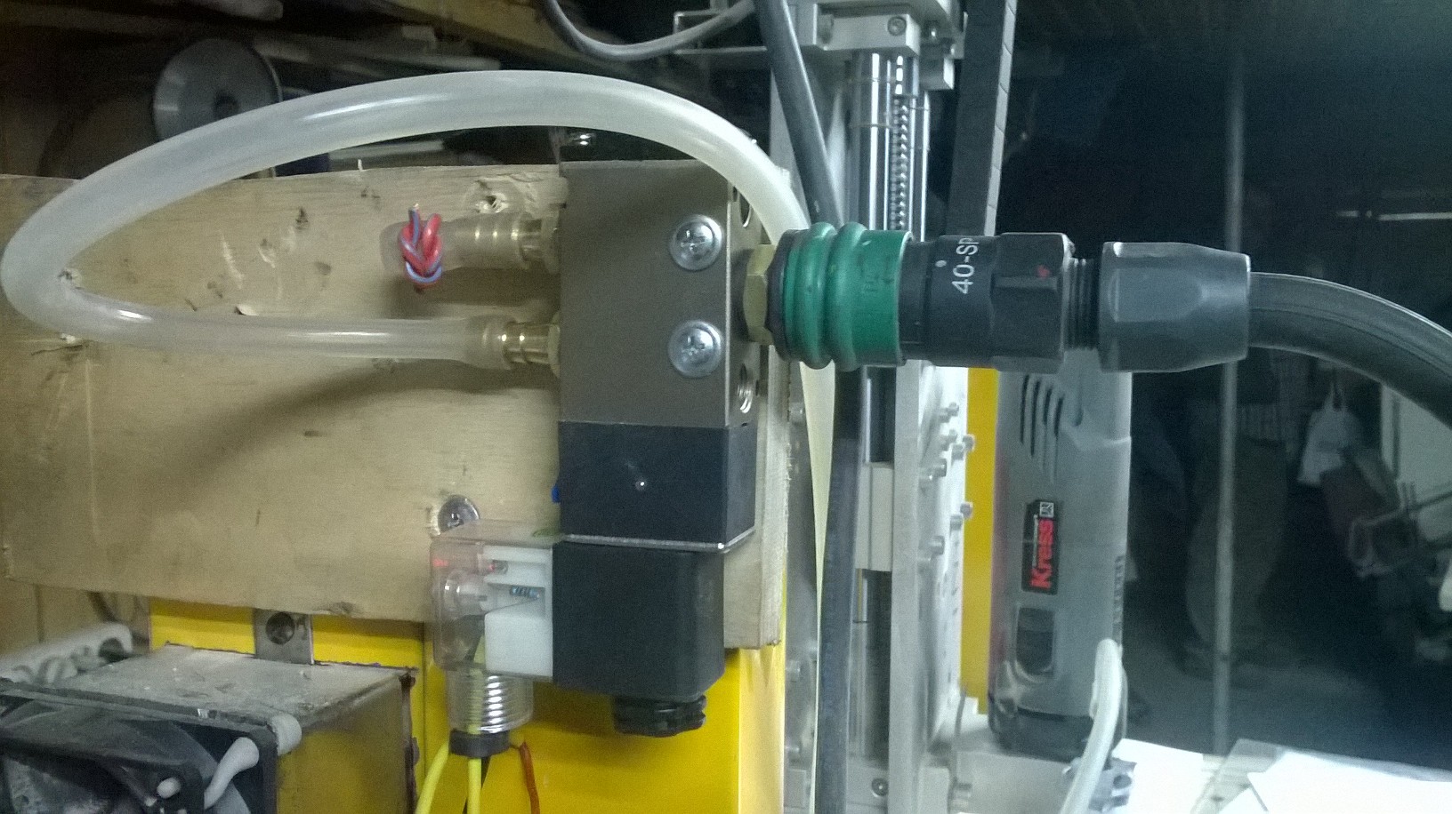

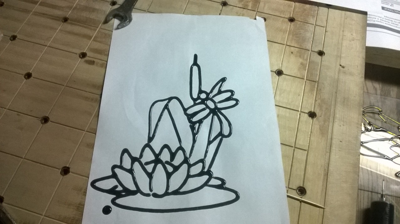

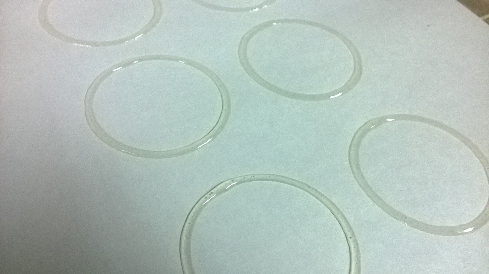

Собственно с клапанами прямого действия поторопился. Посмотрев схему подключения клапана, решил еще раз попробовать, все должно было работать.
Но предательски при подаче напряжения, давило со всех каналов, а не переключало поток на другой. Толи китайщина, то ли я молодец(разбирал, пока пытался понять принцип действия), но оказалось что закусило возвратную пружину золотника, из за чего он заедал в среднем положении. Сейчас все работает. Сброс тоже работает.
Как я и думал, линия стала замыкаться без разрыва, а игла меньшего диаметра почти не оставляет блямб, на глаз не сразу найдешь.
Первой фото тонкая игла, на видео толстая игла(оставляет небольшие блямбы. надеюсь на выходных получится сделать нормальный фрагмент витража, так сказать "наши работы".
PS Не стал в этот раз заморачиваться с подкраской эпоксидки.
https://www.youtube.com/watch?v=N18CnMYlF_Y
https://www.youtube.com/watch?v=T2bssUdKxSc
WP_20151126_003.jpg (7952 просмотра) <a class='original' href='./download/file.php?id=64554&mode=view' target=_blank>Загрузить оригинал (345.7 КБ)</a>
WP_20151126_015.jpg (7952 просмотра) <a class='original' href='./download/file.php?id=64555&mode=view' target=_blank>Загрузить оригинал (424.15 КБ)</a>

Клапан громоздяцкий какой та, как ево мыть та потом? ИМХО пережимного типа надо ставить, а трубочку эту потом выкидывать как расходник. Я себе так наверное буду мастырить, про это пока не думал.

Клапан только воздух давит, мыть ненужно. Из расходников только шприц с иголкой.

Ну вот, то времени небыло, то посылки ждал. Ну вроде все приехало и время появилось. Как закончили Охотников преступил к витражам. Новый контур в гараже, совсем дубеет(+10 градусов), получается сопли тянет длинющие и пропуски вначале большие. разбалял 646, 10% на массу смолы. Все по весам смешивал, теперь все застывает хорошо, без пленки липкой, без закипания и т.д. На вото есть разрывы, но это я сам нехорошо линии нарисовал, думал что можно не доконца дорисовывать, типа и так достанет, а ннет, надо внимательнее рисовать. Два таких же сделал на стекле от рамки для фотографии, залью и можно будет как пример работы показывать.
Та УФ лампа что у меня есть, даже ЭД20 неспособна разрушить, видимо слобавата, так что проверить стойкость только летом на улице смогу.
А так возодухом давить очень хорошо, отсос вконце ненужен, достаточно подбрать вязкость что бы капля не тянулась и обравалась сама. С иглы ничего не капает, 50мл шприц живет 20-30 минут, чего вполне достаточно, конечно геморойно разводить постоянно. на днях буду заливать набрал разных пигментов на пробу. вот
~600х400мм (7713 просмотров) <a class='original' href='./download/file.php?id=68334&mode=view' target=_blank>Загрузить оригинал (276.93 КБ)</a>
~600х400мм
WP_20160107_005.jpg (7713 просмотров) <a class='original' href='./download/file.php?id=68335&mode=view' target=_blank>Загрузить оригинал (231.89 КБ)</a>
WP_20160107_006.jpg (7713 просмотров) <a class='original' href='./download/file.php?id=68336&mode=view' target=_blank>Загрузить оригинал (224.52 КБ)</a>
