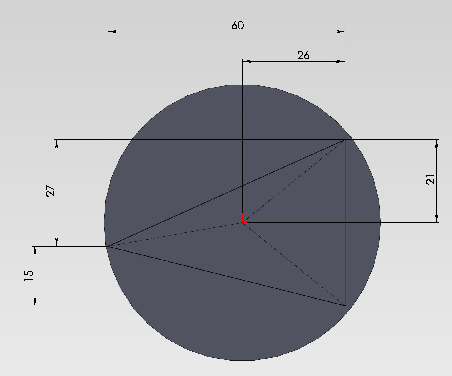

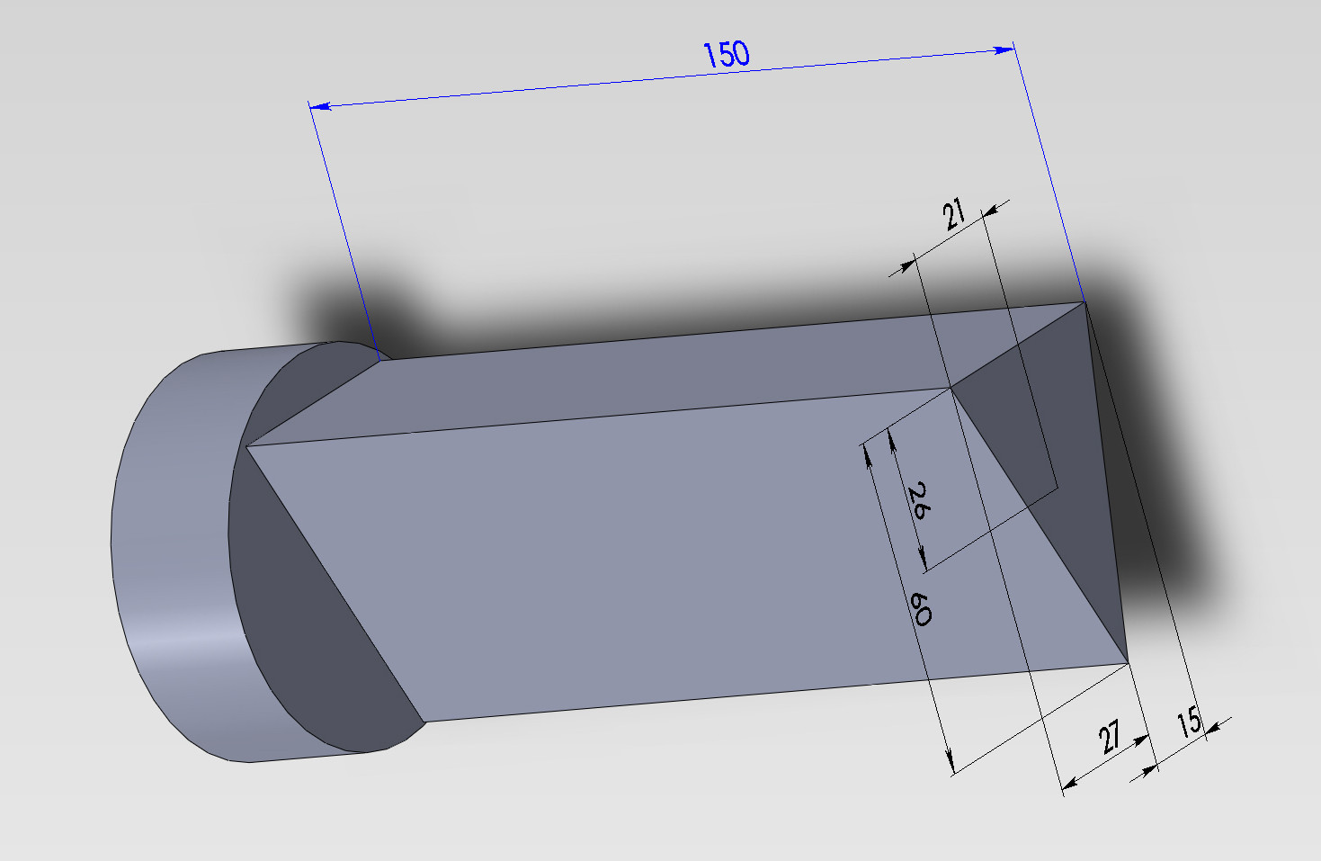

Давай кидай модель и заготовку размеры
pkasy
Сообщения: 1129
Репутация: 45
Откуда: Владивосток
Re: Подскажите, какой CAM мне подойдет
Сообщение pkasy »
модель в какой программе?
вот рисунок, пойдет?
заготовка - пруток Ф70 Сталь 45
нужно вырезать примерно такую фигурку, просто поворачивая и стесывая грани.
фреза, к примеру 3х зубая сборная твердосплавная
( V=180 D=38.10(1.50in) Z=3 Zfeed=0.130 Ap=1.250 )
или по вашим параметрам, но шпиндель 3 кВт.

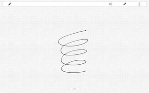

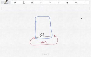

Стоит ли писать трохоидальное фрезерование, даст ли это увеличение производительности?
Типа так?
Screenshot_2015-11-17-18-59-01.jpg (4137 просмотров) <a class='original' href='./download/file.php?id=63839&mode=view' target=_blank>Загрузить оригинал (1.93 МБ)</a>
pkasy
Сообщения: 1129
Репутация: 45
Откуда: Владивосток
Сообщение pkasy »
ну, прерывать фрезерование не желательно.
Ну хз, в солиде такая стратегия работает с разной подачей , на фрезеровке одна скорость , на возврате по максимуму возможного
А как вобще трохоидой можно не прерывать фрезерование ?
Про такую трахоиду идет речь? :)

ну, да. про такую.
просто руководство от SANDVIK не рекомендует прерывать фрезерование.
может, я не прав и троходное фрезерование - только для пазов?
В принципе да, для пазов или расширить для дальнейшей обработки
но тут надо смотреть на нюансы конкретной детали

деталь проста - нужно снять несколько граней у цилиндра из стали 45
