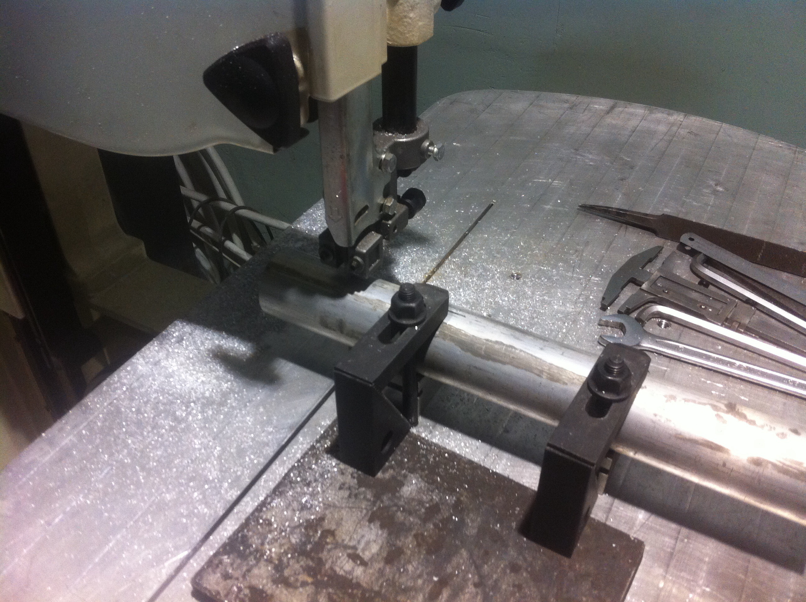

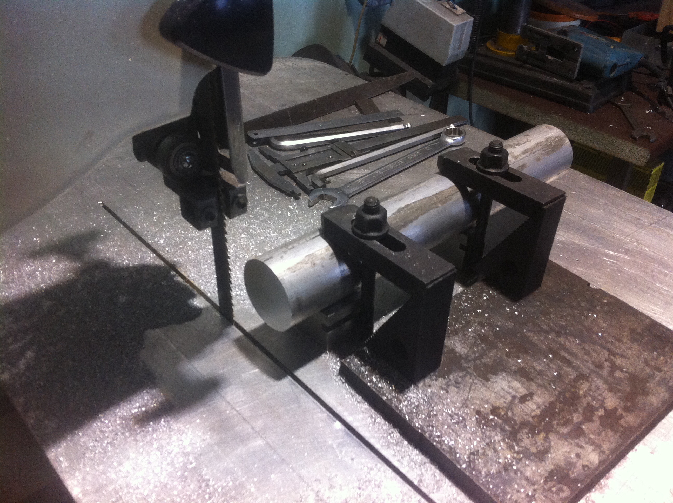

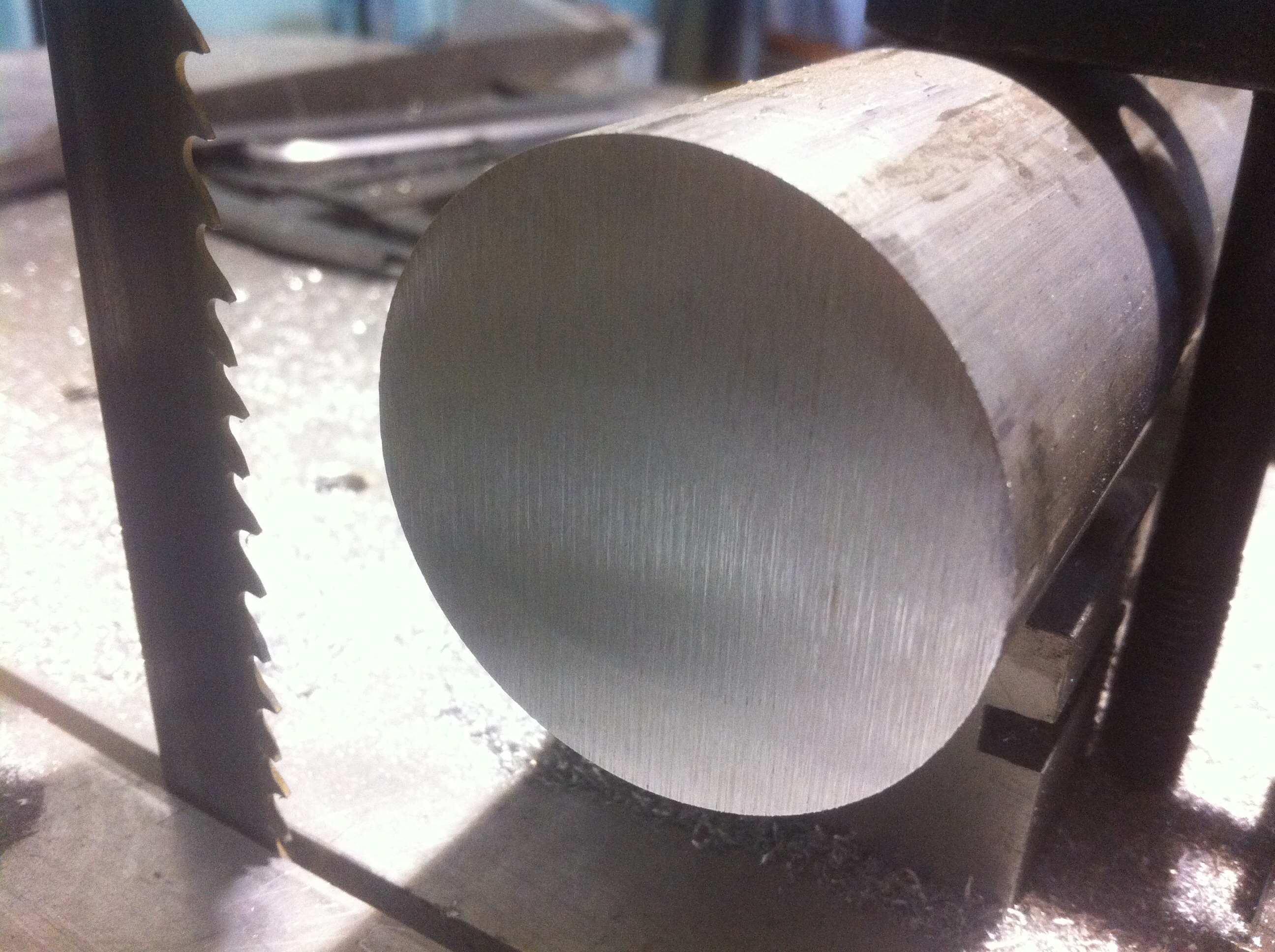

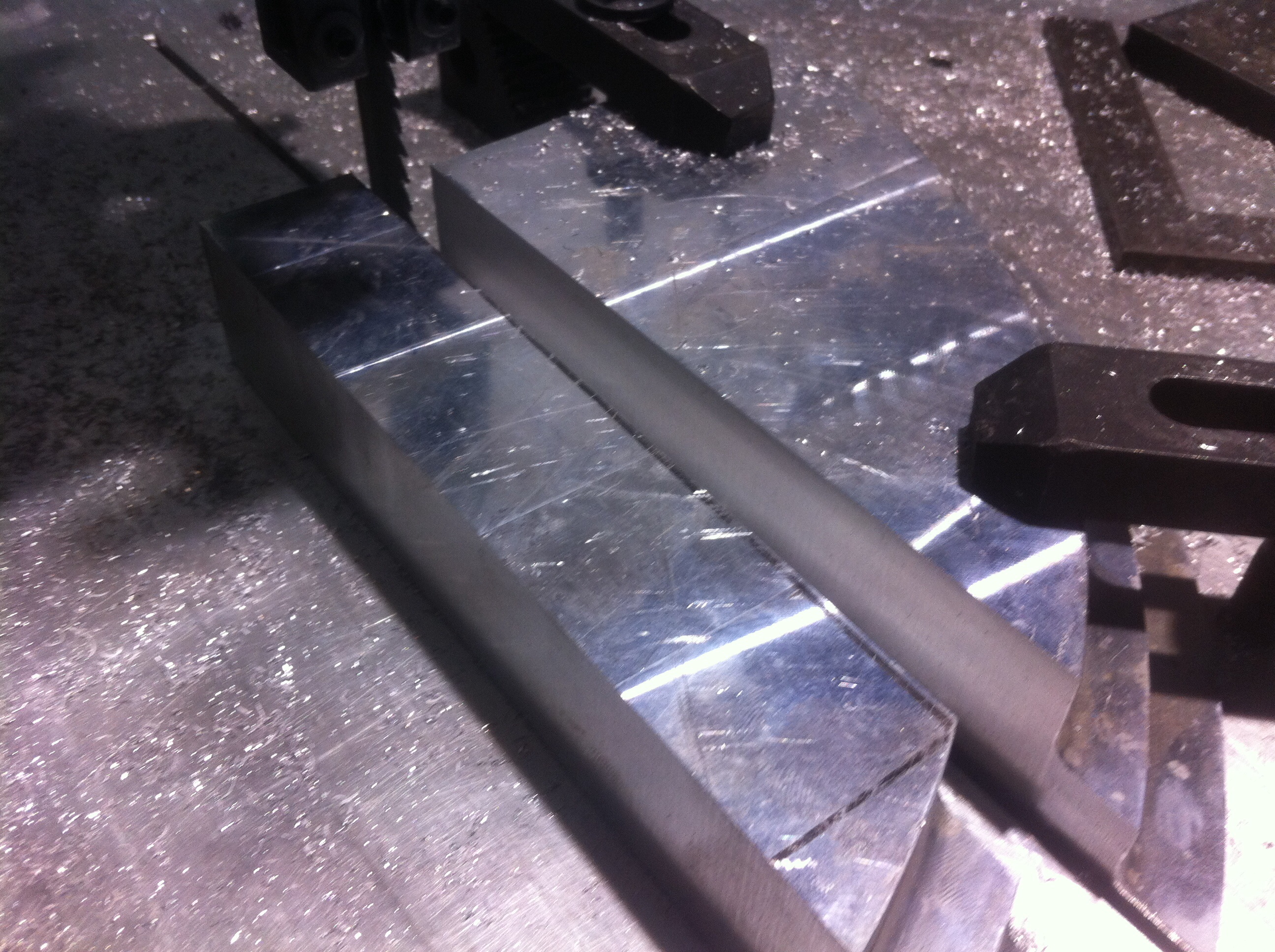

Дюраль 37мм В95
image.jpg (4887 просмотров) <a class='original' href='./download/file.php?id=63484&sid=4d71ab0aff7f2c500880b39ab83b186c&mode=view' target=_blank>Загрузить оригинал (1.7 МБ)</a>
image.jpg (4887 просмотров) <a class='original' href='./download/file.php?id=63485&sid=4d71ab0aff7f2c500880b39ab83b186c&mode=view' target=_blank>Загрузить оригинал (1.77 МБ)</a>
image.jpg (4887 просмотров) <a class='original' href='./download/file.php?id=63486&sid=4d71ab0aff7f2c500880b39ab83b186c&mode=view' target=_blank>Загрузить оригинал (1.74 МБ)</a>
image.jpg (4887 просмотров) <a class='original' href='./download/file.php?id=63487&sid=4d71ab0aff7f2c500880b39ab83b186c&mode=view' target=_blank>Загрузить оригинал (1.59 МБ)</a>

Главное ровный и предсказуемый, выставил по линейке и угольнику, включил и пошел своими делами заниматься.
Раньше ручками подавал заготовки, приходилось выравнивать на 676 фрезере перед тем как в тисах зажимать, иначе не очень надежно было, сейчас отпилил и в тисы.
Еще сделать бы упоры регулируемые, для удобства выставления заготовки перед отрезкой.
Дюраль после стали пилится совсем как по маслу.

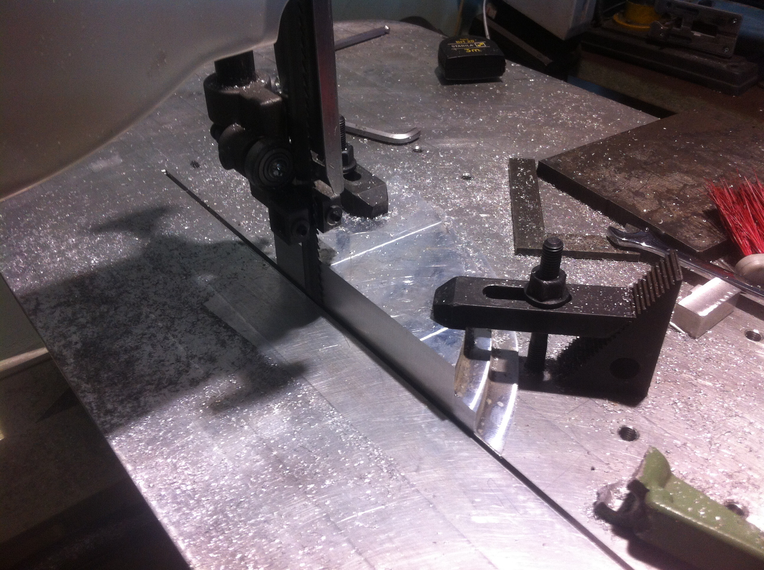

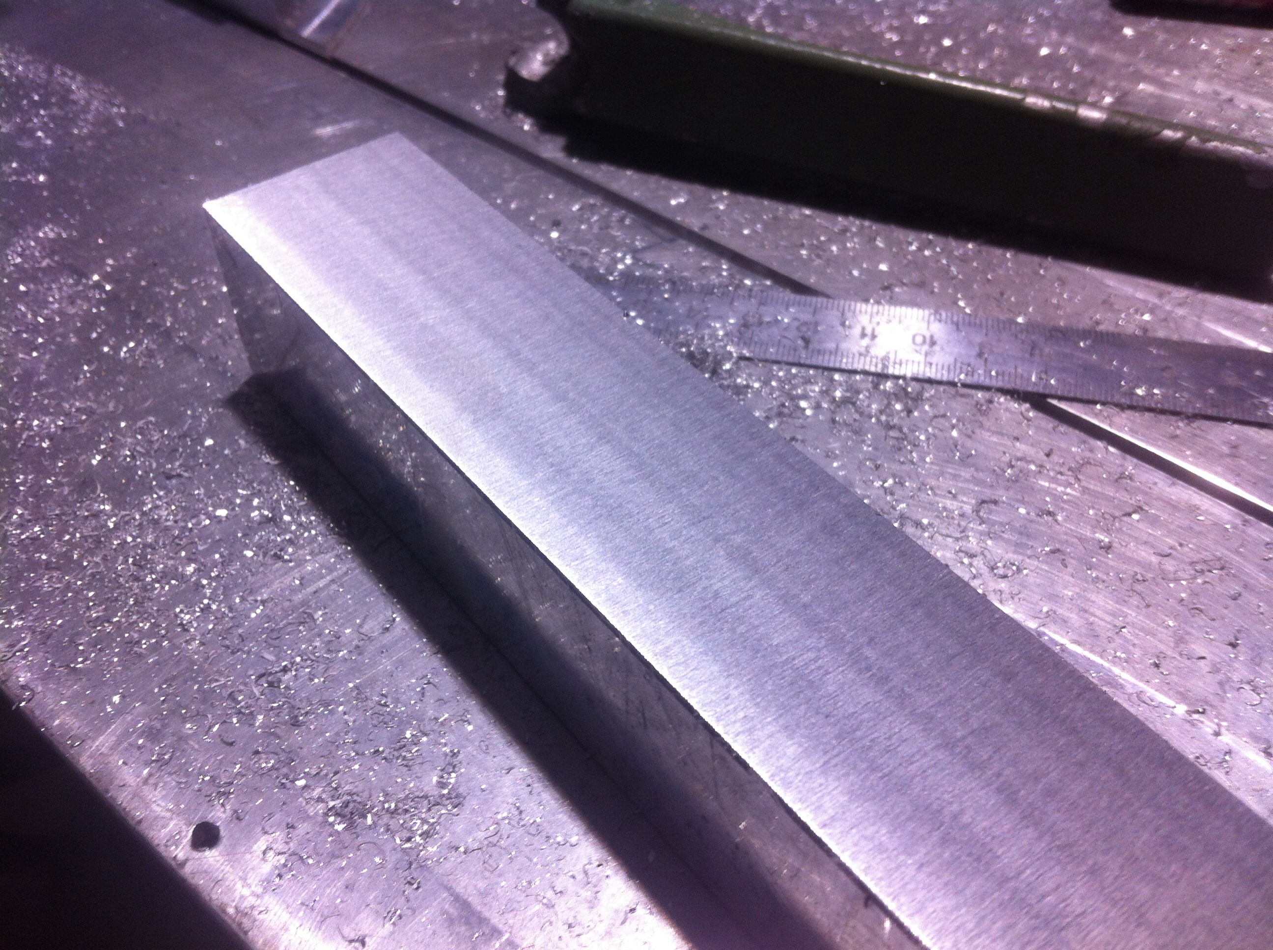

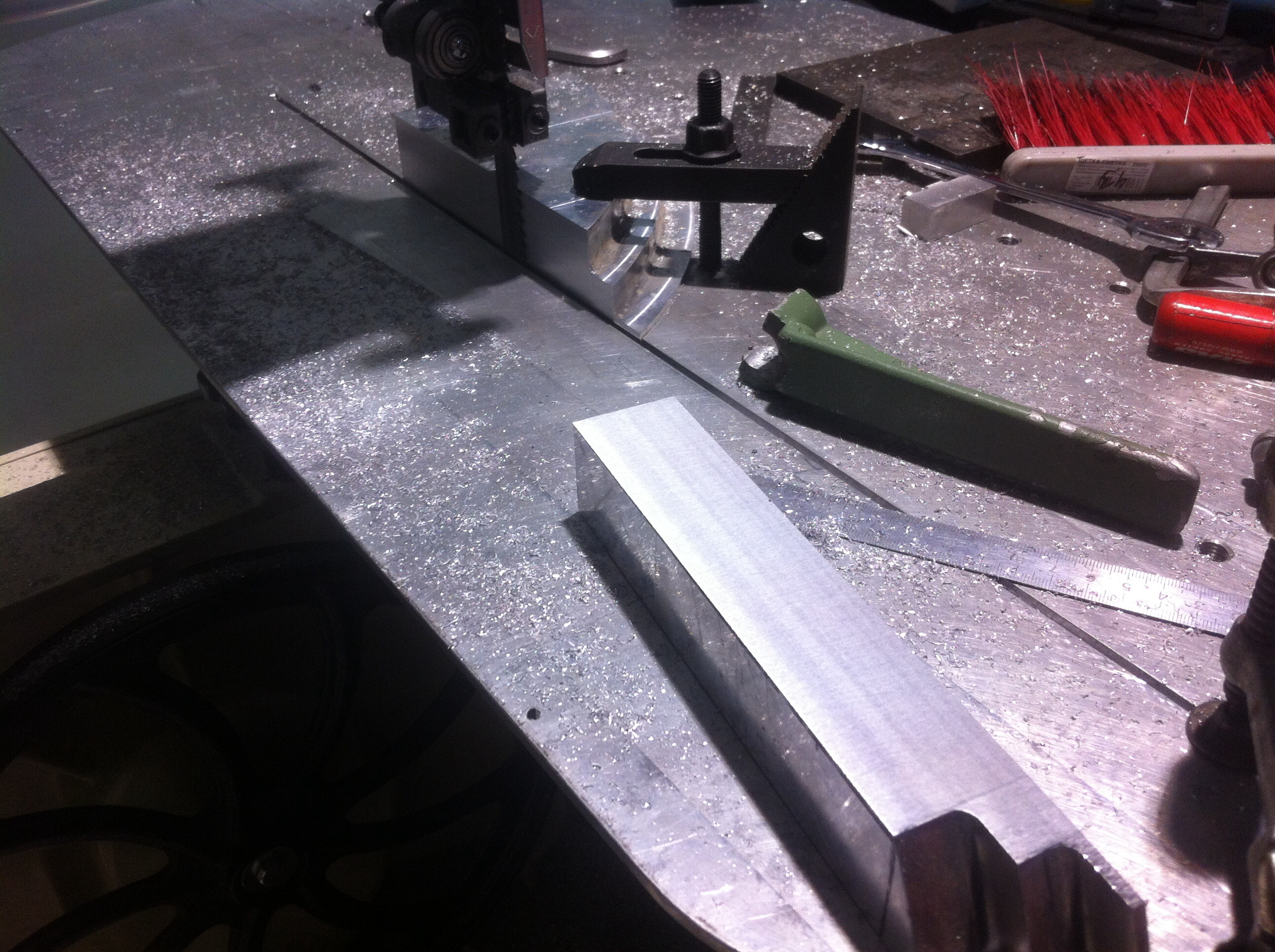

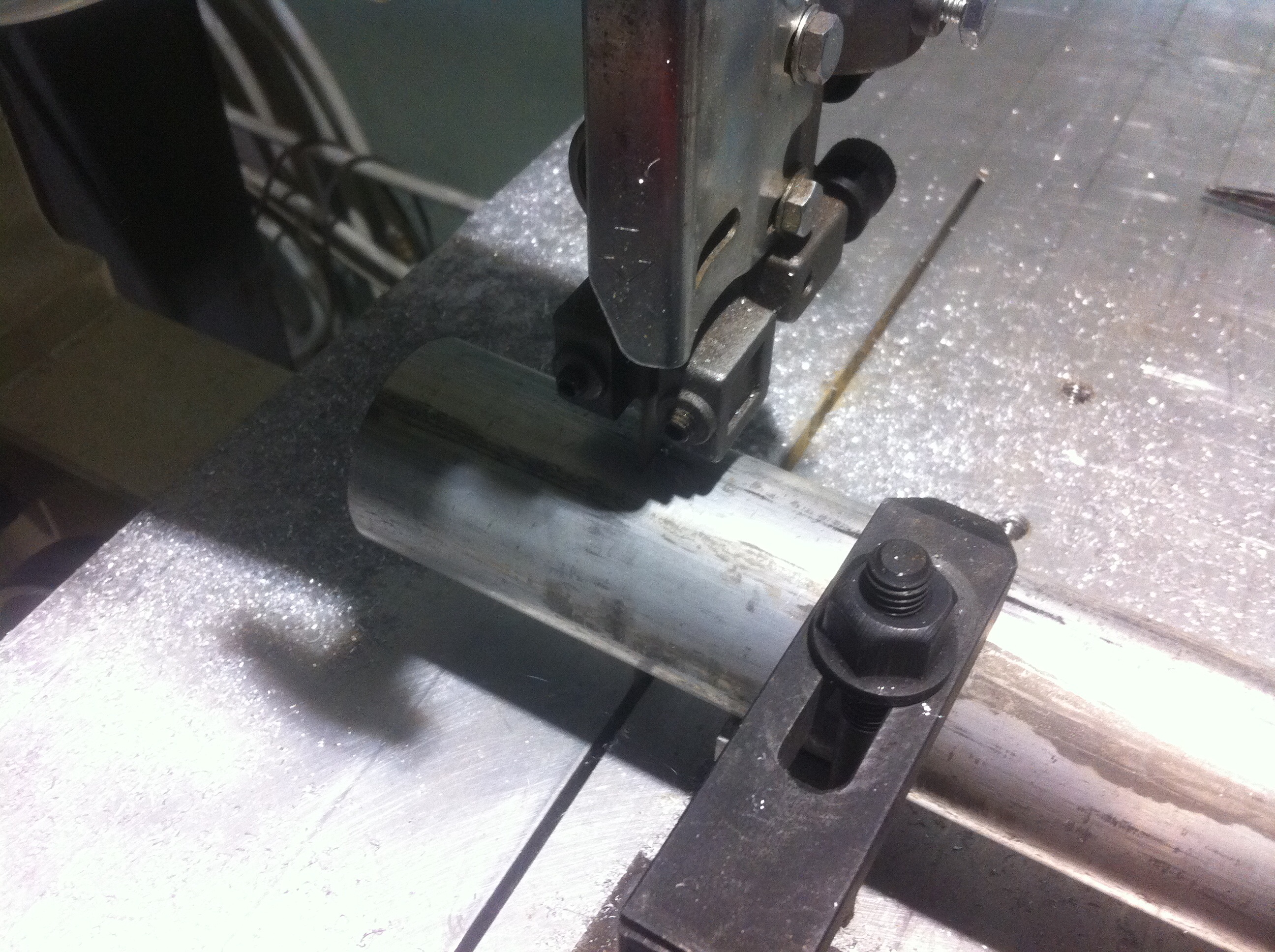

50мм д16
Раньше у меня на пиле стоял упор, к которому крепил струбциной, теперь пока так пилю.
image.jpg (4682 просмотра) <a class='original' href='./download/file.php?id=63772&sid=4d71ab0aff7f2c500880b39ab83b186c&mode=view' target=_blank>Загрузить оригинал (1.56 МБ)</a>
image.jpg (4682 просмотра) <a class='original' href='./download/file.php?id=63773&sid=4d71ab0aff7f2c500880b39ab83b186c&mode=view' target=_blank>Загрузить оригинал (1.65 МБ)</a>
image.jpg (4682 просмотра) <a class='original' href='./download/file.php?id=63774&sid=4d71ab0aff7f2c500880b39ab83b186c&mode=view' target=_blank>Загрузить оригинал (1.61 МБ)</a>
image.jpg (4682 просмотра) <a class='original' href='./download/file.php?id=63775&sid=4d71ab0aff7f2c500880b39ab83b186c&mode=view' target=_blank>Загрузить оригинал (1.57 МБ)</a>

Красава!
:good:
Ленточку бы не показал, я бы и не подумал что она всего лишь такая(заводская), думал, что то матерое стоит специально педназначенное.
Догадался же. ;)
