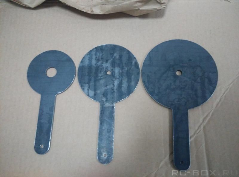

Ух, дальше даже страшно писать. Для работы потребовались дроссельные шайбы в ИТП, а они должны быть не из алюмишки :) Рискнул, съем по 0.1мм, акриловая фреза, без охлаждения :)
http://www.youtube.com/watch?v=jVAJMklCWsE
87.jpg (3239 просмотров) <a class='original' href='./download/file.php?id=62553&mode=view' target=_blank>Загрузить оригинал (83 КБ)</a>
Фреза конечно умерла, стала не концевой а сферической :hehehe:

Stich писал(а):Фреза конечно умерла, стала не концевой а сферической
Это сталь?! :o НА каких режимах резали? В размер с какой точностью удалось попасть?
Какая конкретно сталь не скажу, валялся какой-то лист. Фрезка однозаходная, все таже по акрилу :mrgreen: , оборотов 24к, подача что то около метра, пробовал уменьшать немного - подогрел фрезу (каюсь, режимы считать не умею, все на слух). Как показал мой китайский штангель наверно в 3 сотки попал, но я ему не верю :D На последней детальке получился небольшой конус, так как фрезка уже стала сферической, я это поздно понял, а можно было пройтись заглубившись в подложку.

Однозаходной - плохо.
Сильные вибрации будут гробить шпиндель.
Лучше бы, хотя бы, двухзаходной и поливать маслом, или вд-40.
Умничаю, а сам с алюминием справиться не могу. :monkey:
