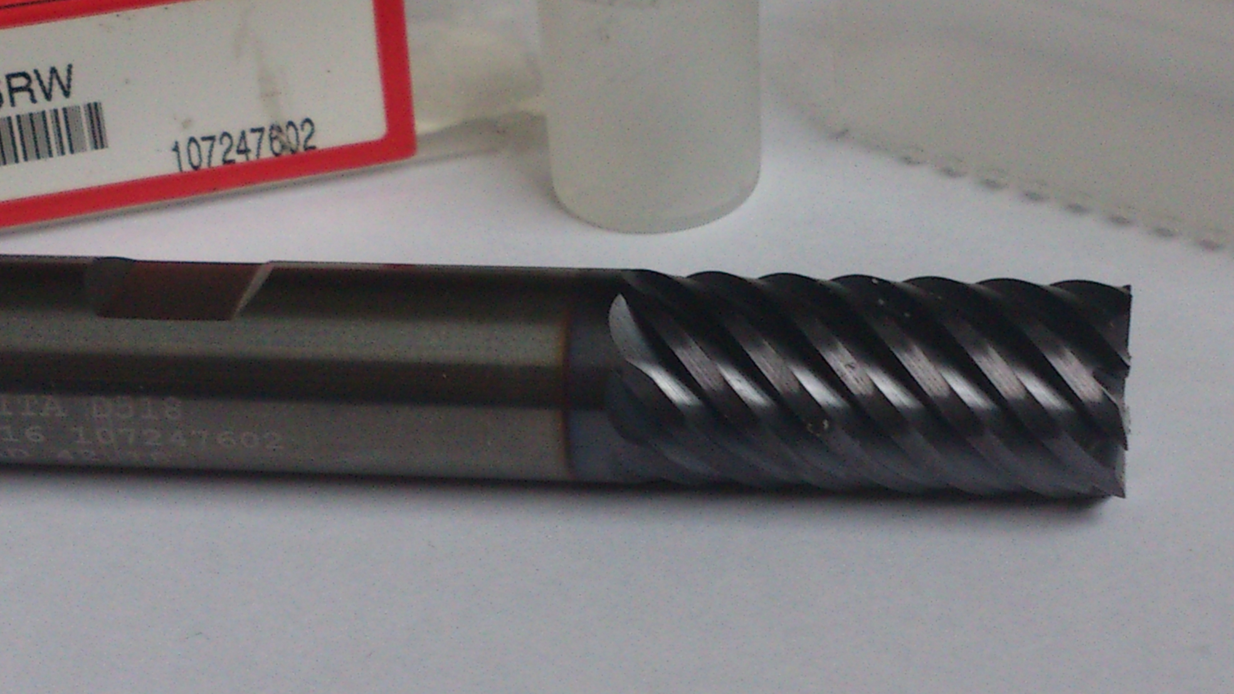

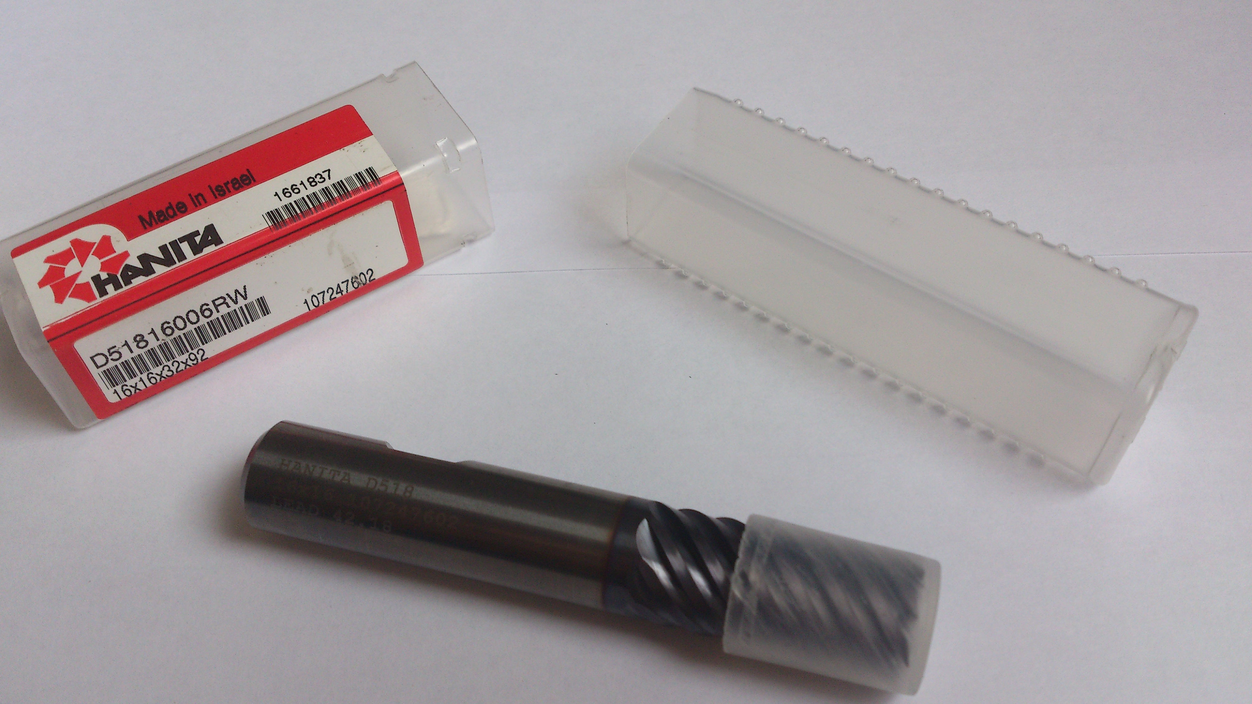

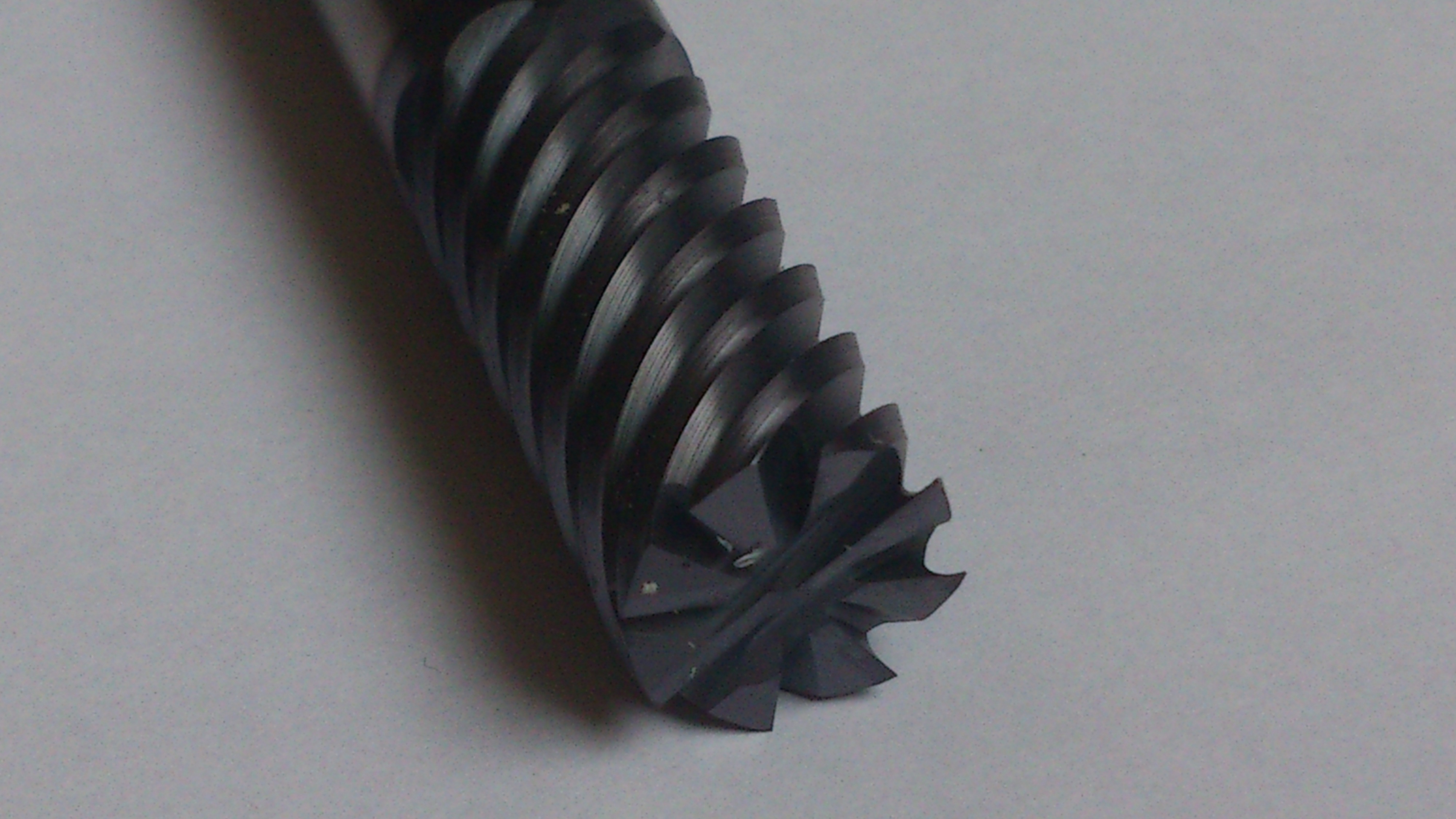

TAV писал(а):А какой у вас простите шпиндель ? Подачи в 3000, видимо все таки не родной. Что то вы с сотками и нулями шибко запутались
Шпиндель стандартный.
Обороты 3000/мин
Подача 2500мм/мин
Съём 0.005мм
Подачу, обороты, и съём подбирал пробами , по поверхности смотрел. Так больше понравилась поверхность.
Вот на этом видео эти скорости:
Дымок ,это я Вдшки брызнул. :)
https://www.youtube.com/watch?v=CJKhqMAPzO4
https://www.youtube.com/watch?v=O-eJD7Y8Je8
На счёт соток, не пойму ничего?
Например:
Обрабатывал торцы губок тисков толщиной 14мм
Фреза чистовая твердосплавная 16мм 8 зубьев острая как бритва.
Съём 0.005мм
В сотку попал без проблем.
Обработка квадрата по контуру , тоже в сотку без проблем.
3D не знаю .
Торцовка широкой плоскости, борозды в пол сотки оставляет, как их убрать не знаю.

Сергей= писал(а):Съём 0.005мм
0.005мм это фактически шлифовка. Скорее всего речь о 0,05мм , но и при таком режиме гробится фреза и станок, но зато поверхность блЯстящая :)

aftaev писал(а):0.005мм это фактически шлифовка. Скорее всего речь о 0,05мм , но и при таком режиме гробится фреза и станок, но зато поверхность блЯстящая
Я не ошибся.
Я знаю что почти шлифовка , я к этому и стремился снимал слой именно 0.04мм с шагом 0.005мм
Фреза твердосплавная для чистовой скоростной обработки калёных сталей , другой нет , поэтому всё ей делаю :D

Re: Как расчитать стоимость фрезерной обработки?
Сергей= писал(а):Я знаю что почти шлифовка , я к этому и стремился снимал слой именно 0.04мм с шагом 0.005мм
Так она сотрется от "шлифовки" быстрее нежели от нормальной работы. Фреза должна грызть, а не шлифовать ;)
Сообщение Сергей= »
aftaev писал(а):Так она сотрется от "шлифовки" быстрее нежели от нормальной работы. Фреза должна грызть, а не шлифовать
Это ж алюминий , а фреза вроде как на более жестокие условия температуры и режимы рассчитана и без сожи:D
Да и шлифстанка нет :)
Вот и приходится для получения гладкой поверхности фрезой рисковать, Но пока вроде жива и остра как бритва :D
А алмазным кругом ( точнее медным с алмазным абразивом в нутри можно на фрезере шлифовать?

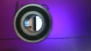

Сообщение Сергей= »
aftaev писал(а):Не ПОЗВОЛЯЮТ - это ты так говоришь пока нет нормальных средств измерения. А то что на экране Мача циферки 0,000000001 это еще не значит что так железо отрабатывает. Поставь хоть инопланетянские ШВП и сервы, законы физики не обманишь. ШВП растягивается/сжимается.
Ну пол сотки -то 0.005мм снять позволяет , и микрометром проверить можно на маленькой детальке !
Большие и широкие площади, понятно что там и горбы могут быть и жоскость станка по влиять и измерить сложно.
Вот на пласмастке давно проверял точность вырезания круглого отверстия под подшипник , замерял и на свет смотрел, сотка сразу видна будет.
IMG_20150223_200022.jpg (3659 просмотров) <a class='original' href='./download/file.php?id=62181&mode=view' target=_blank>Загрузить оригинал (506.94 КБ)</a>
В пластмасске можно и на 0.1 меньше сделать и "вдавить" туда подшипник...
