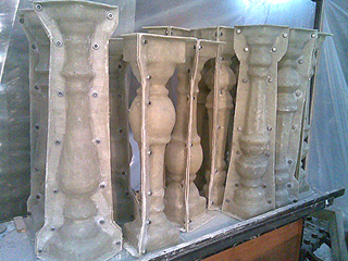

amikhailov писал(а):Что очень важно еще на этапе конструирования -- все плоскости, перпендикулярные базовому сечению, должны быть заложены с небольшим наклоном. Или матрицу придется ломать, чтобы достать изделие.
Жесткую форму спокойно можно делать кусковую (разъёмную многоразовую). Если форма жёсткая открытая, то действительно стенки должны быть
наклоннымии и не должно быть замков.
formo.jpg (6565 просмотров) <a class='original' href='./download/file.php?id=61599&mode=view' target=_blank>Загрузить оригинал (55.45 КБ)</a>
В случае формы из формовочных полиуретанов и силиконов это не обязательно.
В качестве разделителя, чтобы не тратиться особо, в домашних условиях совершенно спокойно можно использовать восковую мастику для пола
например такую http://www.konstanta.kiev.ua/ru/catalog/str291/757
А также виниловый спирт.

amikhailov писал(а):... Красивые изделия. С силиконами не работал -- не моя специфика.
Это не мои, хотя и доводилось делать что-то похожее :) это просто фото из интернета :) но вы правы это действительно хорошо сделанная форма.
