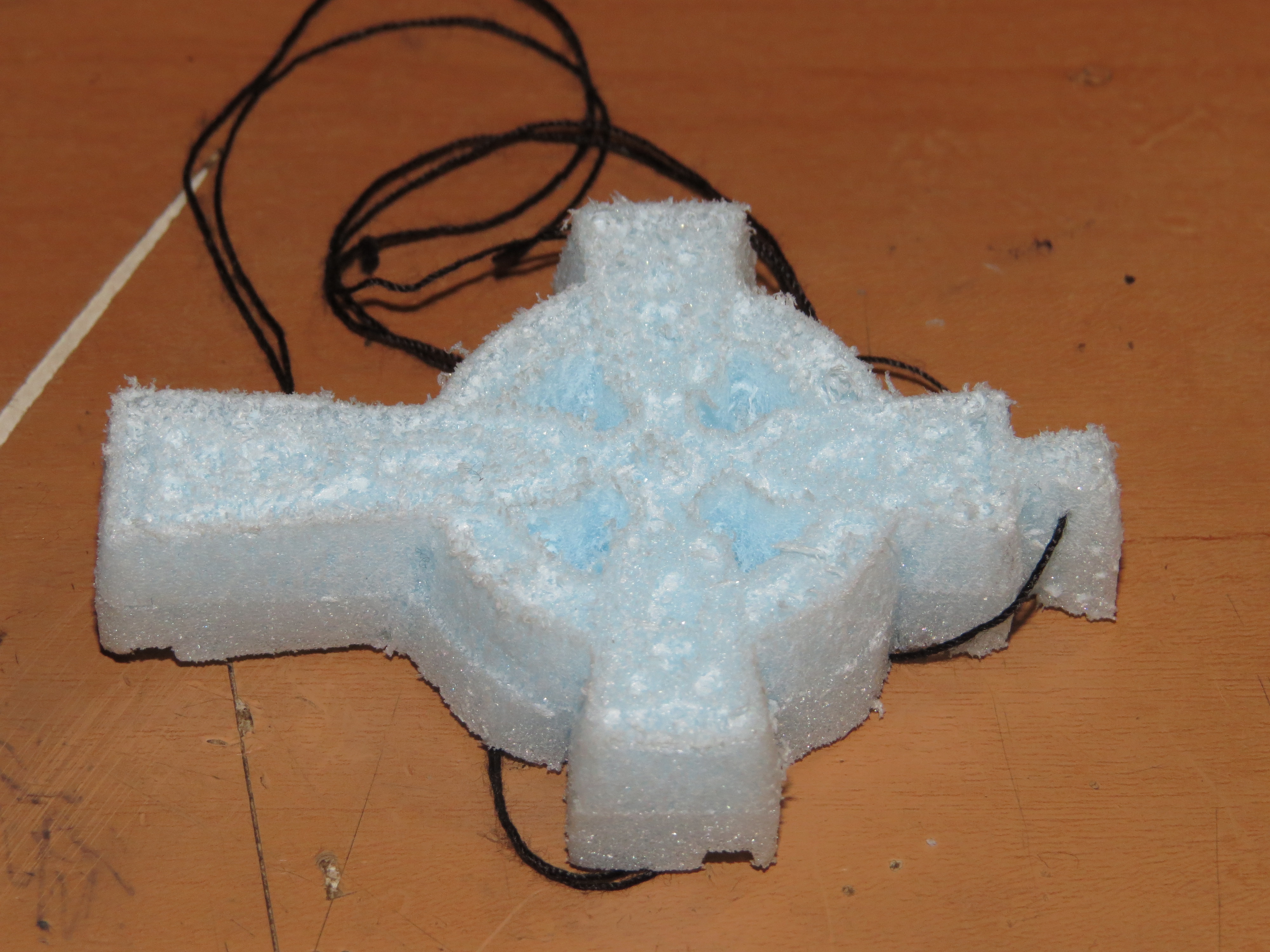

Хочу показать результаты работы на станке, поекспрементировал с фрезеровкой печатных плат, вырезал по просьбе друга крест, сразу на липе но получилось не очень и сделал ещо один с грушы.
Перевёл драйвера на 1/16 шага, и смог выдавить 1000мм/мин по XY но поставил 700, а вот с Z непонятно, в холостую 450мм/мин но когда запускаю УП то шаги теряются и ось подымается в верх постепенно, вроде шаги пропускаются при опускании, потому поставил 350, так норм.

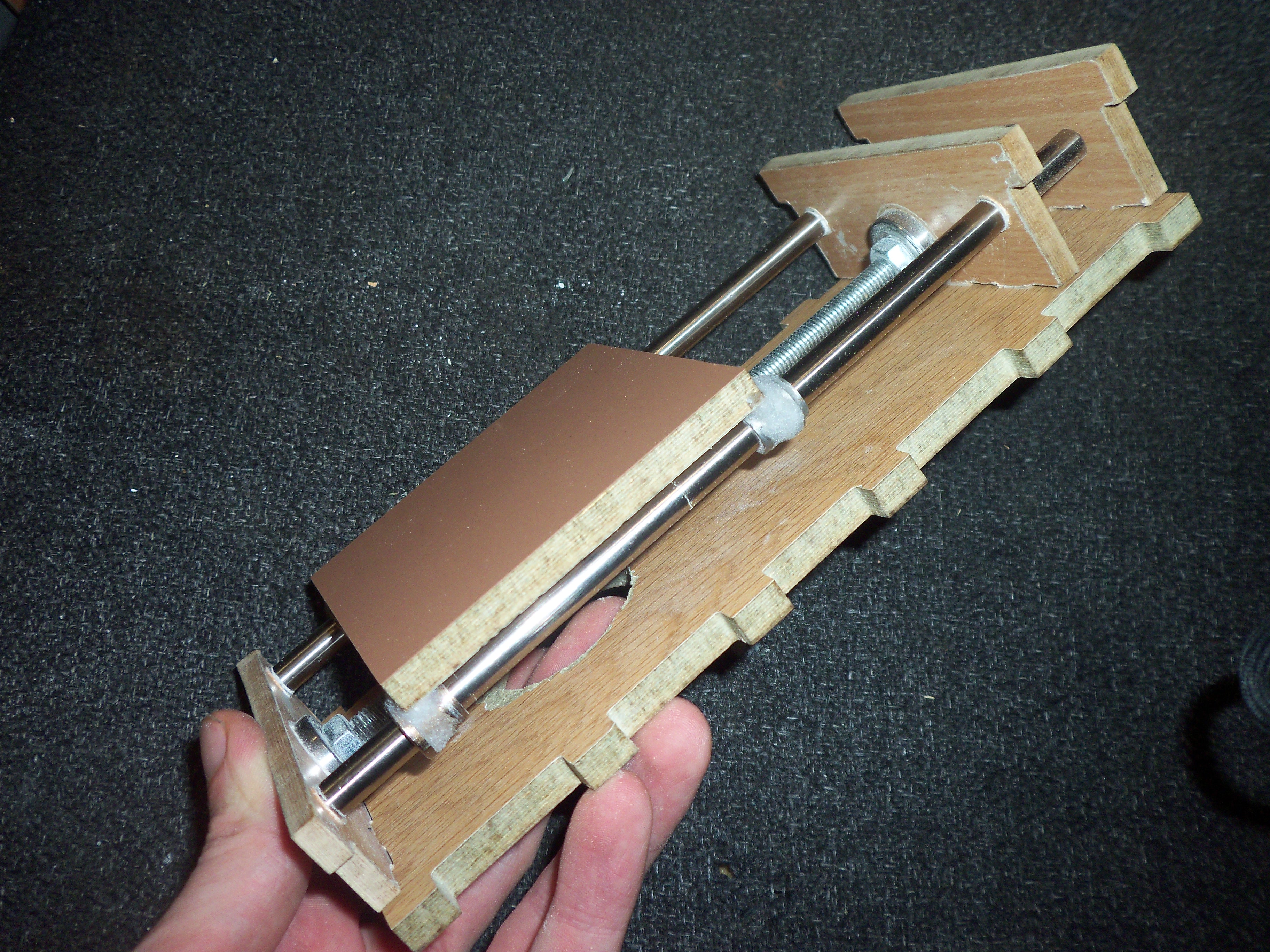

Всем доброго времени суток!
Очень давно я не отписывался на сайте и за это время много било сделано.
Про мой ЧПУ узнали в институте и я взялся сделать станочек для кафедры, бюджетнинький как демонстрационная версия.
Фото сборки.
100_9091.JPG (5842 просмотра) <a class='original' href='./download/file.php?id=80062&mode=view' target=_blank>Загрузить оригинал (1.94 МБ)</a>
100_9092.JPG (5842 просмотра) <a class='original' href='./download/file.php?id=80063&mode=view' target=_blank>Загрузить оригинал (2.06 МБ)</a>
100_9093.JPG (5842 просмотра) <a class='original' href='./download/file.php?id=80064&mode=view' target=_blank>Загрузить оригинал (1.97 МБ)</a>
100_9094.JPG (5842 просмотра) <a class='original' href='./download/file.php?id=80065&mode=view' target=_blank>Загрузить оригинал (2.2 МБ)</a>
100_9095.JPG (5842 просмотра) <a class='original' href='./download/file.php?id=80066&mode=view' target=_blank>Загрузить оригинал (2.67 МБ)</a>
100_9096.JPG (5842 просмотра) <a class='original' href='./download/file.php?id=80067&mode=view' target=_blank>Загрузить оригинал (3.27 МБ)</a>
100_9097.JPG (5842 просмотра) <a class='original' href='./download/file.php?id=80068&mode=view' target=_blank>Загрузить оригинал (3.1 МБ)</a>
100_9098.JPG (5842 просмотра) <a class='original' href='./download/file.php?id=80069&mode=view' target=_blank>Загрузить оригинал (2.47 МБ)</a>
100_9099.JPG (5842 просмотра) <a class='original' href='./download/file.php?id=80070&mode=view' target=_blank>Загрузить оригинал (1.75 МБ)</a>
100_9100.JPG (5842 просмотра) <a class='original' href='./download/file.php?id=80071&mode=view' target=_blank>Загрузить оригинал (2.97 МБ)</a>
100_9105.JPG (5842 просмотра) <a class='original' href='./download/file.php?id=80072&mode=view' target=_blank>Загрузить оригинал (2.29 МБ)</a>
100_9107.JPG (5842 просмотра) <a class='original' href='./download/file.php?id=80073&mode=view' target=_blank>Загрузить оригинал (2.36 МБ)</a>
100_9109.JPG (5842 просмотра) <a class='original' href='./download/file.php?id=80074&mode=view' target=_blank>Загрузить оригинал (1.79 МБ)</a>
100_9112.JPG (5842 просмотра) <a class='original' href='./download/file.php?id=80075&mode=view' target=_blank>Загрузить оригинал (2.63 МБ)</a>
100_9113.JPG (5842 просмотра) <a class='original' href='./download/file.php?id=80076&mode=view' target=_blank>Загрузить оригинал (2.73 МБ)</a>
100_9115.JPG (5842 просмотра) <a class='original' href='./download/file.php?id=80077&mode=view' target=_blank>Загрузить оригинал (2.39 МБ)</a>
100_9135.JPG (5842 просмотра) <a class='original' href='./download/file.php?id=80078&mode=view' target=_blank>Загрузить оригинал (2.22 МБ)</a>
100_9137.JPG (5842 просмотра) <a class='original' href='./download/file.php?id=80079&mode=view' target=_blank>Загрузить оригинал (2.41 МБ)</a>
100_9139.JPG (5842 просмотра) <a class='original' href='./download/file.php?id=80080&mode=view' target=_blank>Загрузить оригинал (2.29 МБ)</a>
100_9140.JPG (5842 просмотра) <a class='original' href='./download/file.php?id=80081&mode=view' target=_blank>Загрузить оригинал (2.51 МБ)</a>
1. Что в станке нравится?
Дешёвый, бюджет 60$ ну и + те детали которые предоставила кафедра. Очень небольшой, по сравнению с моим) Ну и конечно что ОНО работает)
2. Что в станке не нравится?
Медленный, сильно люфтит каретку осей XZ
3. Что в следующий раз сделал бы по-другому?
Поставил бы хотя б шпильку и линейные подшипники, на строительную шпильку поставил бы гайку с выборкой люфта, это тот минимум который я уже не хочу повторять, а так сразу же полностью переделал конструкцию станка, но на то он и бюджетный.
Били использованы драйвера ТВ6560, и плата опторозвязки MACH3 BL-MACH-V1.1, компьютерный БП, шаговики из принтеров все одинаковые.
Скорость гдето 600мм/мин XY и 200 по Z.
Даже пробовал вешать гравер, скорость сильно уменьшыл но всё работало, получилось вырезать фигурку из пенопласта и печатную плату.

Ну и про свой станочек:
Сделан своими руками), довольно точный и быстрый для первого) недорогой
То что сделан из ДСП люфт шпилек и мебельных направляющих, низкая скорость
Заменю ДСП, поставлю линейные направляющие, БП с большим напряжением, доделать 4ю ось, увеличить рабочую область, убрать подвижный стол и нормальный крепеж деталей сделать.
Хотелось бы получить медальку за фото сборки и вопросы :D .
