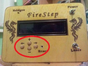

Where are the switches in the schematic?
Если схема отмечены кнопки?
Уместно график отсутствует кнопки?
Нет кнопки сброса ...
