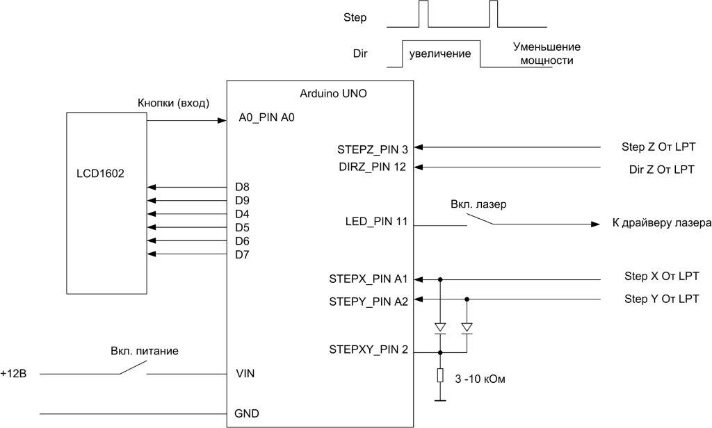

radist07
Сообщения: 8
Зарегистрирован: 31 мар 2017, 13:54
Настоящее имя: Валерий
Re: Лазер + Mach3
Сообщение radist07 »
Через разъём DB9 в нижней части блока необходимо подключить:
+12В, GND, Step Z, DirZ, StepY, OutLaser. Сергей эти сигналы надо брать прямо с LTP порта платы опторазвязки?

radist07 писал(а):Через разъём DB9 в нижней части блока необходимо подключить:
Да, лучше всего с LPT, можно и с платы если она не изменяет длительность сигналов (например у Step master выход StepX, Y - меандр).

Сергей здравствуй! с компиляцией разобрался, отдельно блок работает, мощность регулируется. как только подключаю к мач лазер начинаем мигать с частотой около 1 гц. По осям контроля нету, на переходах не отключается.Посмотрел осцилограмму сигналов и выяснил что положительный импульс только на оси х, у и Z импульсы отрицательные. как мне инвертировать их? в маче настроек не нашел. Помоги пожалуйста

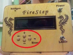

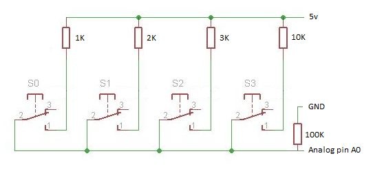

Where are the switches in the schematic?
Если схема отмечены кнопки?
Уместно график отсутствует кнопки?
Нет кнопки сброса ...
835917886.jpg (5337 просмотров) <a class='original' href='./download/file.php?id=111377&sid=445b08e4e3c80c0de9fd5379eac55ee2&mode=view' target=_blank>Загрузить оригинал (17.86 КБ)</a>
schemat.jpg (5348 просмотров) <a class='original' href='./download/file.php?id=111364&sid=445b08e4e3c80c0de9fd5379eac55ee2&mode=view' target=_blank>Загрузить оригинал (43.45 КБ)</a>

Lcd1602.11.ino версия 19.07.20016 на компилируется без ошибочно !!!!
Я хотел бы получить информацию, чтобы быть значения резисторов и их подключение к схеме «Pin A0»
BUTTON_NONE INT Const = 0;
Const INT BUTTON_RIGHT = 1;
Const INT BUTTON_UP = 2;
Const INT BUTTON_DOWN = 3;
Const INT BUTTON_LEFT = 4;
Const INT BUTTON_SELECT = 5;

У меня все заработало. Глюки исчезли когда я ардуино с мачем подключил зкранированым проводом по нему же подал питание +5в с блока питания компа и экран посадил на землю. Лазер питается от своего блока питания землю лазера нельзя садить на землю ардуино!!!!! в драйвере присутствует гальваническая развязка c( - TTL).
