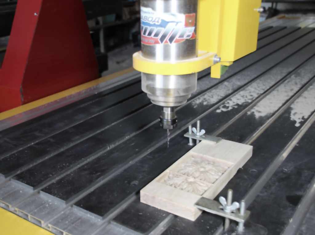

Я искал себе станок 1300 на 2500. Купил этот. Работаю около 3 месяцев.
frezerovka-chpu.jpg (3526 просмотров) <a class='original' href='./download/file.php?id=65690&mode=view' target=_blank>Загрузить оригинал (104.47 КБ)</a>
Сообщения: 5886
Re: Помогите с выбором нового фрезерного станка ЧПУ
Крепление шпинделя несколько пугает.
Почему не 1мм шириной :) ?
Снова просачиваются твайты на форум, так и лезут из всех щелей :)
bekair
Сообщения: 14
Зарегистрирован: 10 дек 2014, 12:22
Откуда: Алматы. Казахстан.
Сообщение bekair »
:think: Позвольте вопрос для расширения кругозора, а что такое ТВАЙТЫ?
bekair писал(а):Позвольте вопрос для расширения кругозора, а что такое ТВАЙТЫ?
Надпись на шпинделе видишь?
