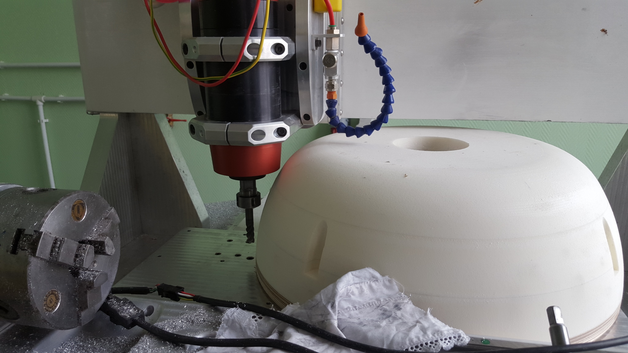

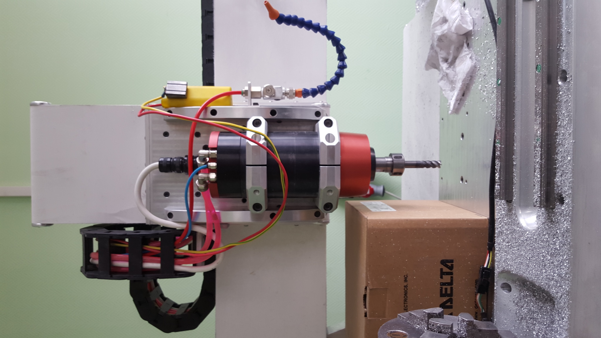

При перевернутой схеме нижняя кромка шпиндельной плиты не едет выше нижней кромки портала и получается примерно как на фото. Некотрую высоту спасают устанавливая шпиндель выше типа чтоб ниже плиты только гайка свисала но в этом случае углы плиты начинают сильно мешатся при обработке высоких выпуклых деталей и глубоких матриц.

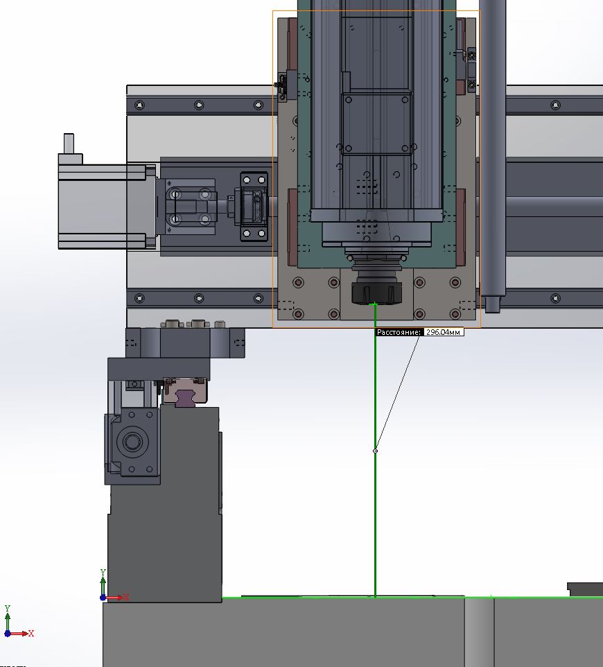

Вобщем то да, такая схема позволяет получить гораздо более большой ход Z вниз, и аналогичный в верх.
Снимок.JPG (3749 просмотров) <a class='original' href='./download/file.php?id=62157&mode=view' target=_blank>Загрузить оригинал (77.79 КБ)</a>
как раз на последней фото frezeryga, видно минус такой схемы, между цангой и столом в нижнем положении Z просто огромное пространство.

evgenyjp писал(а):
frezeryga писал(а):При класической схеме можно использовать весь просвет портала как зону обработки.
у меня и так будет весь просвет портала
пару см там не критично, ну и елси сильно нада мона шпиндель чуть выше поставить.
Добавь длинну инструмента. Все что высокое обычно глубокое и нужен длинный инструмент 50-80мм и чем выше ставиш шпиндель тем больше вероятность столкновения углом плиты с деталью.

Re: чугунный станок по алюминию 800х600х200мм
Сообщение skyAlex »
frezeryga писал(а): что частично спасает высоту но минус жесткость.
Жесткости мы много не теряет, каретки Z и X относительно друг друга на минимальном расстоянии, но при этом получаем ход Z практически до стола. В вашей же схеме, подвижная часть Z не сможет опуститься ниже нижней кромки портала, что приводит к серьезному съеданию рабочего поля. Банально вы не сможете использовать весь просвет между порталом и столом как рабочую плоскость.
У нас есть станки обоих схем, и в случае с вашей, приходится постоянно двигать шниндель вверх-вниз в хомутах, что жутко не удобно.
Сообщение evgenyjp »
frezeryga писал(а):При перевернутой схеме нижняя кромка шпиндельной плиты не едет выше нижней кромки портала и получается примерно как на фото. Некотрую высоту спасают устанавливая шпиндель выше типа чтоб ниже плиты только гайка свисала но в этом случае углы плиты начинают сильно мешатся при обработке высоких выпуклых деталей и глубоких матриц.
чото ты не то гвоориш, я выше скрин повесил как будет, там буквально 15мм заступа, ничего подобоного как на твоей фотке не будет.
У меня все поле используется работаю и короткими граверами на столе. Жесткость это не только близость кареток друг к другу но и растояние от кончика фрезы до ближаешей каретки оси Z. В вашем случае при рвном рабочем поле растояние от стола до каретки будет больше. У меня при класической схеме при работе на столе каретка ближе к фрезе и при этом каретки Z находятся также напротив портальных кареток. Самую меньшую жесткость я имею в верхнем положении но зато имею больший ход вверх и отсутствие помех вблизи нижней части шпинделя да и работать в верхнем положении приходится редко.
evgenyjp, добавь вылет фрезы на 50мм хотяб и получится уже 65мм вниз. И низ плиты за шпинделем реально мешается иногда.
Представь что делаеш сферу высотой во все рабочее поле и настанет момент когда гайка опустится ниже верха заготовки но небудет задевать поскольку стенка наклонная а вот плитой цепанеш сразу.
Примерно так бывает.
20151030_104606.jpg (3699 просмотров) <a class='original' href='./download/file.php?id=62169&mode=view' target=_blank>Загрузить оригинал (648.54 КБ)</a>
Опустиш шпиндель несможеш достать до верху он и так с длинной фрезой при такой схеме вверх неедет.

frezeryga писал(а):Примерно так бывает.
Шпиндель в нижнем положении? Если в нижнем, то как раз мы видим как до стола он и не достает, даже с длинной фрезой, не говоря уже о коротких граверах.
То что не мешается плита Z, это лишь заслуга большого выноса шпинделя вниз относительно плиты, с обратной схемой можно сделать точно также, никто не мешает. Опять же у вас шпиндель сильно маленький по диаметру - мощи нет, автосмены нет. Возьмите шпиндель типа моего, или как у nik1, и вы получите теже проблемы на подобных деталях и без задней плиты. Придется юзать длинные оправки, тут ничего не поделаешь.
Шпиндель в стандаотном положении ниже опускается просто я подвел для наглядности. С большим шпинделем все норм там оправки тоже имеют длинну и если плиту ниже посадочной плоскости шпинделя не выпускать будет норм. Длинные оправки это хорошо но только при своей схеме у вас шпиндель вверх выше низа портала неедет никак вниз сколько угодно едет можно хоть метровую плиту сделать но вверх неедет.
О том и толкую что при ходах до 300мм этого выноса с небольшим выносом плиты хватает чтоб достать до стола и есть возможность использовать весь просвет под порталом под рабочее поле. А перевернутая схема хорошо там где ход под 500мм и больше. А тут у вы и вверх ехать неможете и вниз ехать некуда поскольку ход всего 300мм или около того.
Вот в таких случаях и хочется еще пару степеней свободы шпинделю добавить :)
Просто я много делаю матриц всяких самолетной направлености бывают глубиной по 200мм но закругленные что позволяет погружать в них передок шпинделя.
