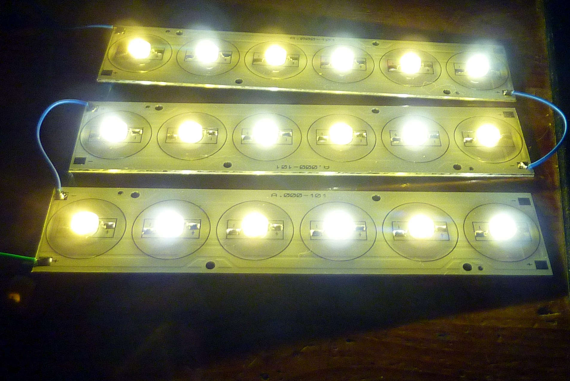

Так ну вот светильник для рабочего стола, тут ремонтируем, что усердно люди ломают :)
P1060775.JPG (6460 просмотров) <a class='original' href='./download/file.php?id=61548&mode=view' target=_blank>Загрузить оригинал (543.96 КБ)</a>
P1060776.JPG (6460 просмотров) <a class='original' href='./download/file.php?id=61549&mode=view' target=_blank>Загрузить оригинал (694.6 КБ)</a>
P1060777.JPG (6460 просмотров) <a class='original' href='./download/file.php?id=61550&mode=view' target=_blank>Загрузить оригинал (838.93 КБ)</a>
P1060780.JPG (6460 просмотров) <a class='original' href='./download/file.php?id=61551&mode=view' target=_blank>Загрузить оригинал (1.39 МБ)</a>
Светодиоды чередовал, нейтрально белый и тёплый, в конечном итоге цвет настолько приятен, что нет слов, от лампочки не отличить.

Драйвер, их 2 штуки к сожалению, нужный один не было. С возможностью регулировки тока.
Его я разбомбил, не из праздного любопытства, а для сдирание схемы узла.
Компаунд тепло-проводящий.

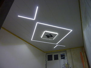

Ладно, ещё не по теме, но тоже светодиоды входят в жизнь, это светильник или корректней сказать освещение в своей комнате, ремонт один раз делается и решил сделать по вкусу, по современности, люстры по жизни бесят, за исключением большого театра и аналогичных реализаций, где потолки...ну Вы в курсе :shock: Ну а главное и энергосбережение, ну и всё же, не вечные, но наработка на отказ ох как существенней больше, я верю в это )))) наивный да ? ))) не суть...
По сему, что вышло то вышло, пока спустя год...1,5 радует тема.

Потолок и его задумка:
потолок.jpg (6308 просмотров) <a class='original' href='./download/file.php?id=61712&mode=view' target=_blank>Загрузить оригинал (1.8 МБ)</a>
потолок2.jpg (6308 просмотров) <a class='original' href='./download/file.php?id=61713&mode=view' target=_blank>Загрузить оригинал (833.61 КБ)</a>
