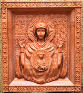

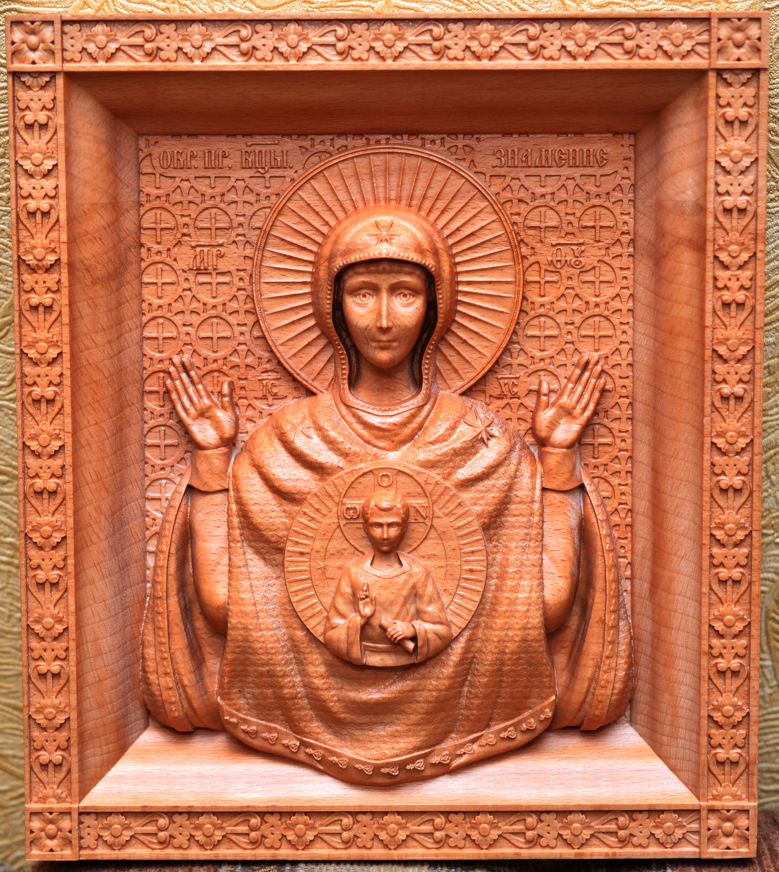

Знамение в реале. Бук, воск.
Знамение дерево.jpg (4003 просмотра) <a class='original' href='./download/file.php?id=62216&mode=view' target=_blank>Загрузить оригинал (8.09 МБ)</a>

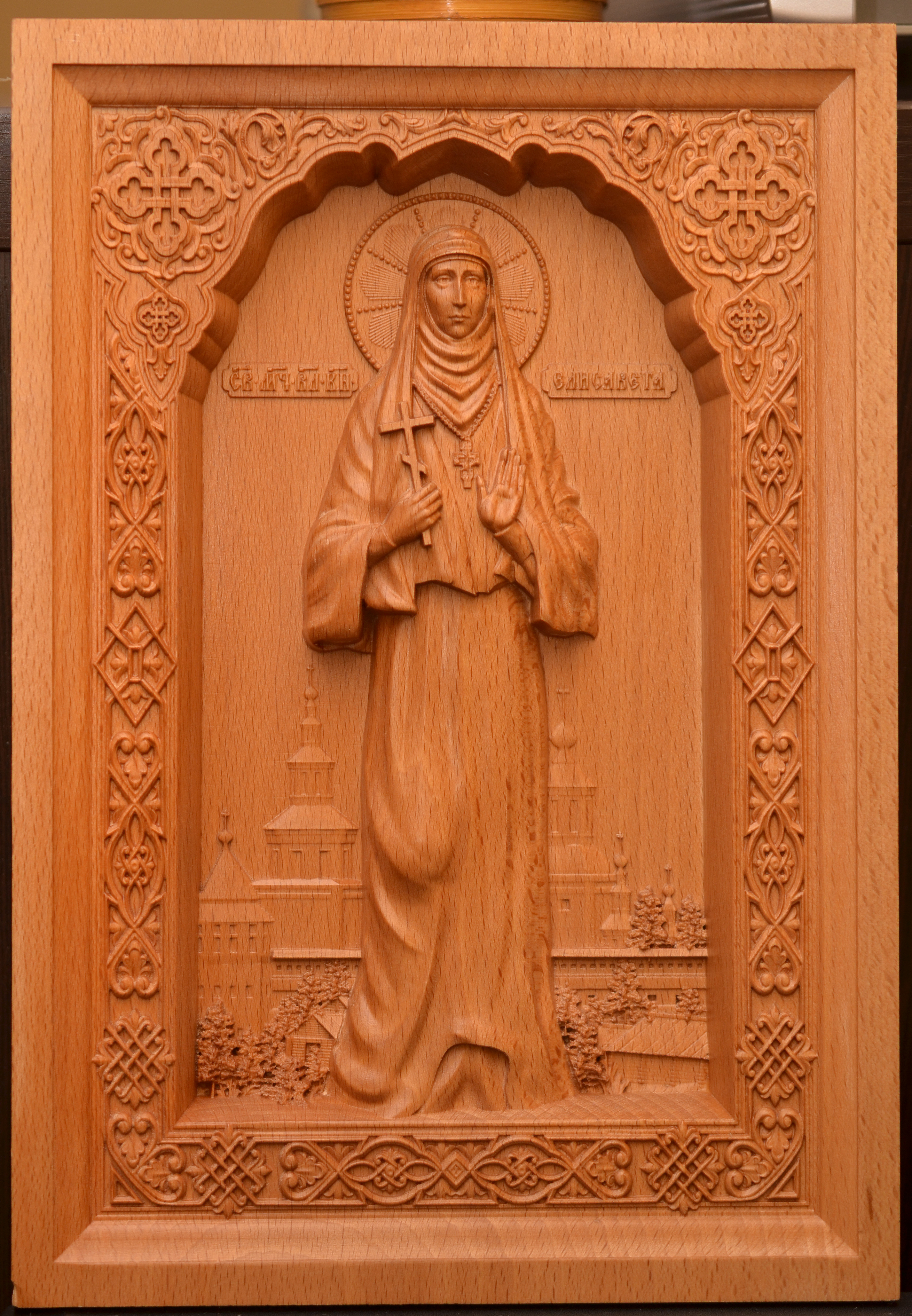

Святая мученица Елизавета в реале. Бук, воск.
Елиза.jpg (3960 просмотров) <a class='original' href='./download/file.php?id=62549&mode=view' target=_blank>Загрузить оригинал (8.36 МБ)</a>

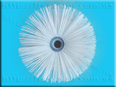

я делаю следующим макаром:
натираю не сильно воском резьбу
включаю фен для волос на всю мощь
растапливаю воск и растираю его сразу равномерно тонким слоем зубной щеткой
после остывания дерево, вставляю в дрель дремель и натираю до матового блеска.
sjetca-cat.jpg (3897 просмотров) <a class='original' href='./download/file.php?id=62607&mode=view' target=_blank>Загрузить оригинал (125.07 КБ)</a>

antonis2006 писал(а):я делаю следующим макаром:
Я делал пропитку, воск, канифоль и скипидар, всё равно изделие немного "липнет"
Про способ с феном знаю, но не пробовал, надо фен будет приобрести.
Спасибо за описание.

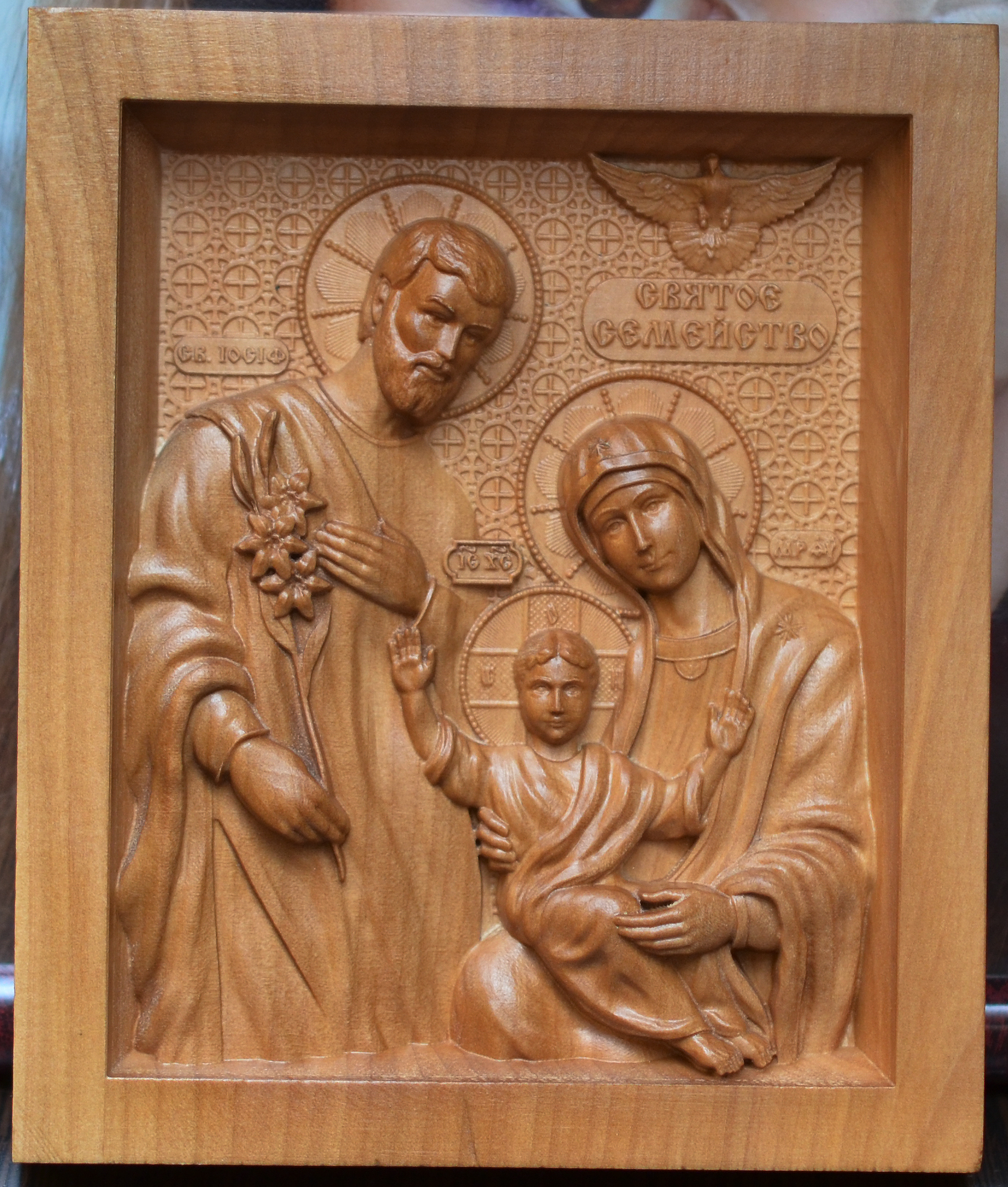

Святое семейство в реале
7.jpg (3709 просмотров) <a class='original' href='./download/file.php?id=63560&mode=view' target=_blank>Загрузить оригинал (2.83 МБ)</a>

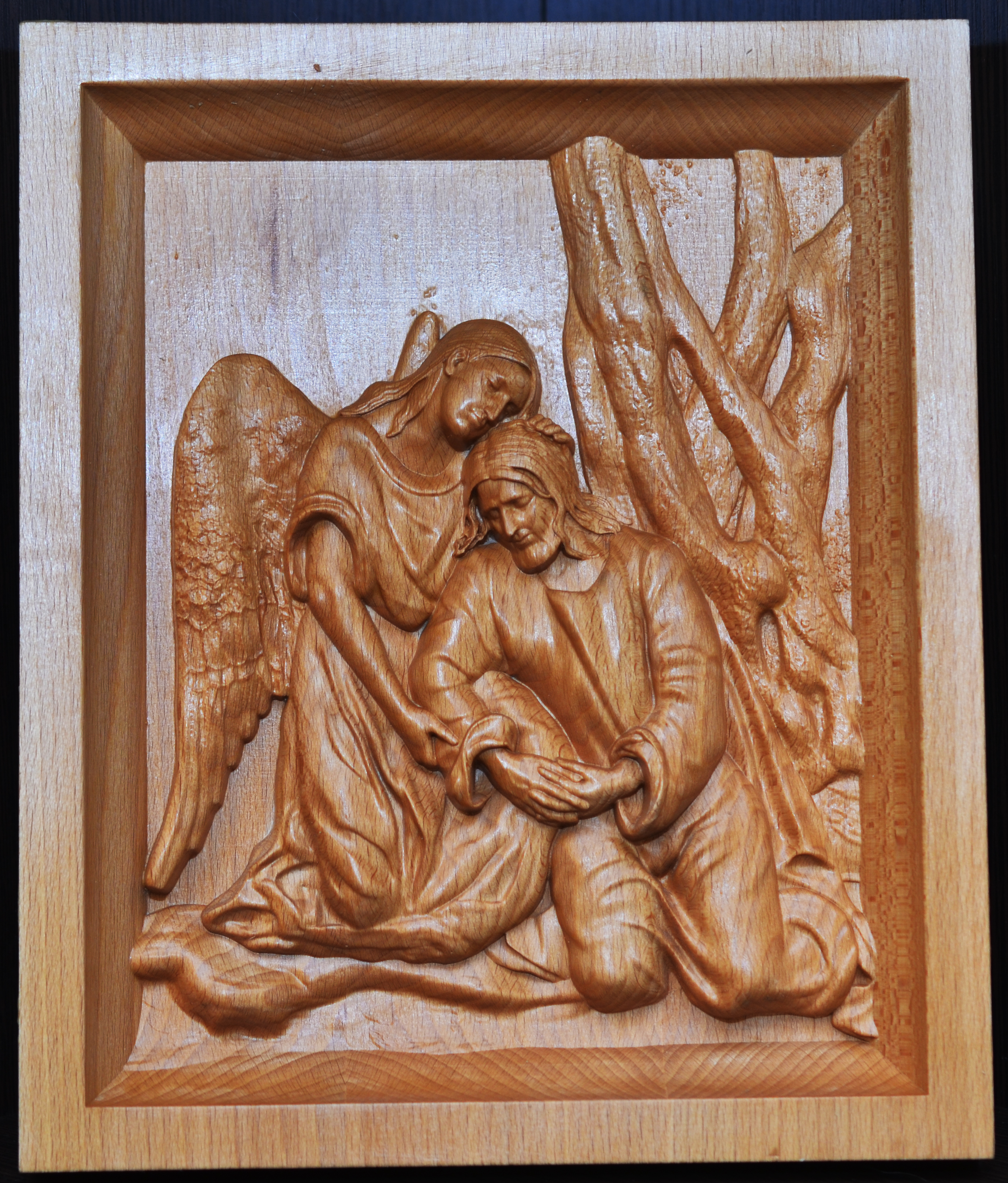

Иисус в Гефсимании
Гефсимания.jpg (3709 просмотров) <a class='original' href='./download/file.php?id=63561&mode=view' target=_blank>Загрузить оригинал (5.44 МБ)</a>
