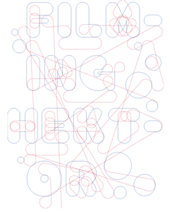

Траектория движения Гектора. Холостые - красным, рабочие - синим. (4078 просмотров) <a class='original' href='./download/file.php?id=721&mode=view' target=_blank>Загрузить оригинал (91.75 КБ)</a>
Что мы можем заметить в этой схеме, чтобы употребить для алгоритма?
1. На подходе к "углам" знает, что нужно оторваться в угловой точке
2. Запоминает точку отрыва
3. Запоминает направление следующего вектора
4. Отрывается "в углу"
5. Продолжает движение в том же направлении, плавно переходя в петлю
6. Петля образовывается таким образом, чтобы постепенно перейти в точку отрыва в направлении, совпадающем с направлением следующего вектора.
7. Приземляется в запомненной точке отрыва
8. Рисует до следующего угла.
Радиусы петель бывают разные. Видимо для экономии.
И НИ ОДНОГО РЕЗКОГО ДВИЖЕНИЯ!

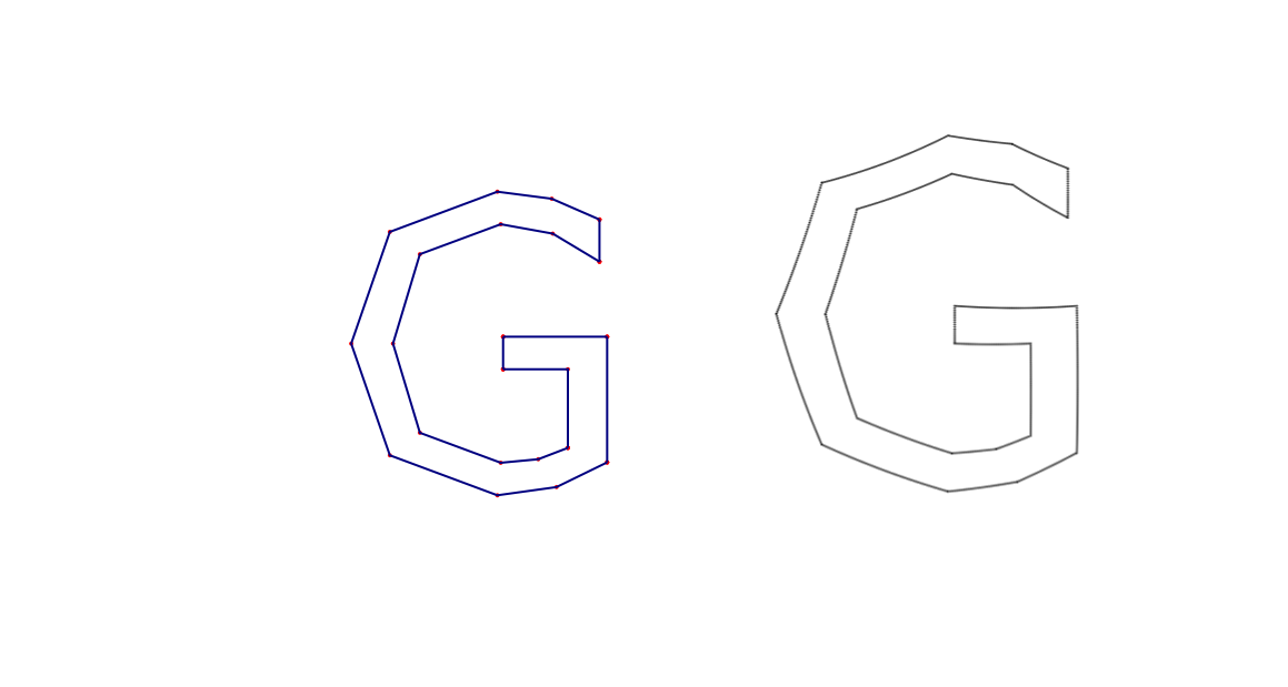

Кое-какие новые результаты:
Написал просмоторщик, правда пока примитивный - в том же директории, к который сохраняется Gcode, создается png файл с изображением референсных точек и траектории движения баллончика. В форме можно задать параметр emmit - который определяет плотность точек для проверки равномерности передвижения.
Итак первая картинка - буква G с параметром max_segment_length = 100.
Слева преобразованная кривая с выделенными контрольными точками, справа траектория баллончика. Можно заметить, что горизонтальные прямые прогнуты вниз. Это результат преобразования в треугольные координаты, о котором я писал раньше. Результат не очень впечатляет, но обратите внимание на последующие картинки ;).
Если присмотреться к траектории, то видно, что равномерность распределения точек хорошая значит движение будет равномерным.
0120 gcodetools graffiti test.png (4080 просмотров) <a class='original' href='./download/file.php?id=724&mode=view' target=_blank>Загрузить оригинал (41.97 КБ)</a>
Вторая картинка - буква G с параметром max_segment_length = 10.
Все тоже самое, видно, что кривая стала гораздо глаже.
0121 gcodetools graffiti test.png (4080 просмотров) <a class='original' href='./download/file.php?id=725&mode=view' target=_blank>Загрузить оригинал (42.3 КБ)</a>
Третья картинка - буква G с параметром max_segment_length = 1.
ИМХО вполне приемлемый результат :).
0122 gcodetools graffiti test.png (4080 просмотров) <a class='original' href='./download/file.php?id=726&mode=view' target=_blank>Загрузить оригинал (50.77 КБ)</a>
Теперь дело за соединениями...

Да, правда, прогиб горизонтальных прямых заметен.
Это тот же эффект, как при рисовании эллипса с помощью нити и булавок? Только в меньшем масштабе.
Просмотрищик переводит "треугольные" координаты в прямоугольные и рисует точками?
Конечный результат на третьей картинке - впечатляет!
Холостой ход не отображает? Было бы интересно посмотреть на траекториии.
Точки отмечающие концы сегментов слабо заметны. Может другим цветом их сделать?
