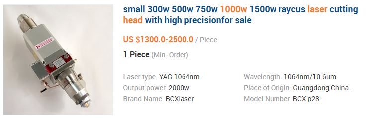

Опять же, Али предлагает готовые станки:
LASER-1122222.JPG (5019 просмотров) <a class='original' href='./download/file.php?id=95870&mode=view' target=_blank>Загрузить оригинал (65.03 КБ)</a>
С пометкой о возможности резки 12мм стали.
На этом станке не получится точных размеров? О каких огромных ценах на лазеры горите Вы? Или я чего-то не понимаю? )

Violent писал(а):На этом станке не получится точных размеров?
Что значит точных размеров? Кому +-1мм это точно, кому 0,0001мм не есть точно.
Violent писал(а):О каких огромных ценах на лазеры горите Вы? Или я чего-то не понимаю? )
Китайский лазер в 1квт наверно сможет как то резать 10мм, 12 мм будет фигово резать. Запроси цену на станок с лазером 1квт и цена явно завалится за те циферки что на картинке. Хорошо если на этот станок поставят хотя бы китайский лазер Raycus , а не собранный в гараже лазер непонятно из чего.
Для тебя 100 000 баксов маленькая цена?
