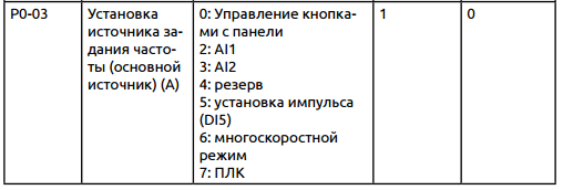

farengeit писал(а):P0-03 = 7 (режим ПЛК)
С этой функцией что-то не то - игнорит все дальнейшие настройки. Может мне стоит включить режим 6 - многоскоростной режим?
И еще, если я в какую-нибудь фазу задам частоту 00% и время, к примеру 2 секунды, будет ли он в этой фазе делать паузу ровно на две секунды?

Р0-03 попробовал поставить 6 - он все равно продолжает работать в ручном режиме, помогите, пожалуйста...

1) Что значит - игнорирует все дальнейшие настройки? Опишите, как работает двигатель после нажатия кнопки ПУСК.
2) С частотой 00% и паузой 2 сек, попробуйте, возможно получится.

farengeit писал(а): Опишите, как работает двигатель после нажатия кнопки ПУСК.
Также, в ручном режиме. Он сейчас с джойстика управляется. На клеммы DI1 и DI2 выведены две фазы (ноль пустил на СОМ), P-04-00 назначено 1 - движение вперед. Р-04-01 назначено 2 - движение назад. Нулевое положение джойстика умная машина воспринимает как стоп.
Я уже пробовал в P04-00 и Р04-01 выбрать многоскоростной режим - он просто отключает джойстик.

Попробуйте исправить параметры:
12-19 = 0
12-21 = 0
12-23 = 0
12-25 = 0
12-16 = 11
12-51 = 0
P0-01 = 0

Есть подозрение, что не хватает сигнала включения ПЛК, но перевод кривой, не сосвсем понятно. Р4-02 = 3 для DI3 там написано - трёхлинейный рабочий контроллер, не понятно, что это.

farengeit писал(а):12-16 = 11
не включает ((( либо 00, либо 01 можно выбрать...
farengeit писал(а):Есть подозрение, что не хватает сигнала включения ПЛК, но перевод кривой, не сосвсем понятно. Р4-02 = 3 для DI3 там написано - трёхлинейный рабочий контроллер, не понятно, что это.
У меня активны только DI1 и DI2 и соответственно настройки стоят Р4-00 установлено 1, а Р4-01 установлено 2. В остальных стоят нолики.

Все нормально, это я косорукий)))
Сначала надо было установаить 12-16 на 01, а потом нажать влево и установить ее же на 11, после этого поставить Р00-03 на режим ПЛК 7 и все заработало.
Только он как-то странно запускает новый цикл, но это может из-за того, что я время неточно поставил...
