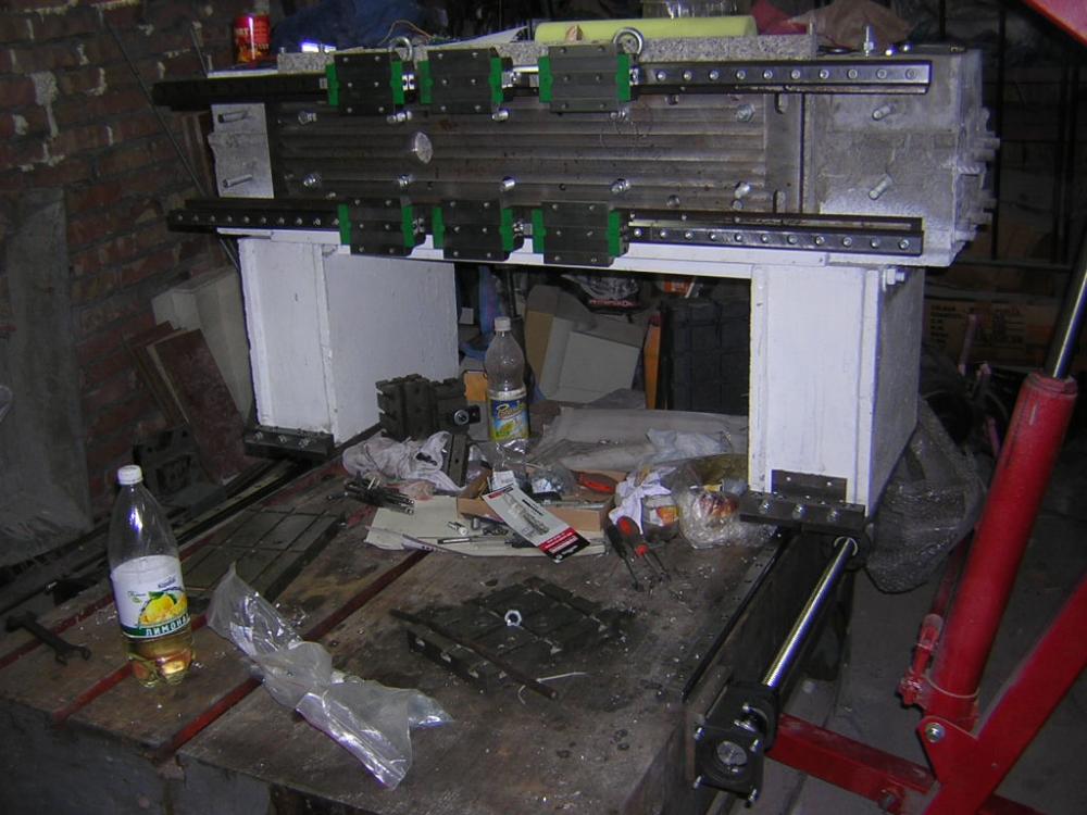

Lexxa, фото рельсов на роликах
http://www.chipmaker.ru/index.php?app=c ... _id=218242
Станок из бетона на рельсах
Бетон.JPG (4047 просмотров) <a class='original' href='./download/file.php?id=3774&mode=view' target=_blank>Загрузить оригинал (95.37 КБ)</a>
Вся тема целиком: http://www.chipmaker.ru/topic/65803/pag ... _p__958506 человек делает поральный станок из бетона на рельсах. Мож тебе будет интересно.
Lexxa
Сообщения: 2693
Репутация: 319
Откуда: ryazan
Re: Конструкции рельсы [Нужна помощь в оформлении]
Сообщение Lexxa »
Я не помню, не задавался вопросом даже, какие там стояли направляющие.
Не понял как на станке на фото реализовано отсутствие верикального люфта на рельсах.
Обрати внимание, как сильно ограничен ход.
Да, для хоббийных станков это наиболее удачный вариант, поскольку они собираются модульно.

1) Не понял как закольцованы ролики.
Взять карандаш и линейку. Положить на стол и ездить линейкой по столу через карандаш (как рельса через ролик). Максимальное перемещение ролика будет равное длине линейки.Чтобы переместься дальше по столу нужен новый карандаш.
2) по всем 4-м плоскостям там ролики ставятчся или нет? Если нет, то это плохо и рельсами на роликах их можно назвать лишь условно, поскольку трения там хоть отбавляй.

Lexxa писал(а):1) Не понял как закольцованы ролики.
Ну а как в ШВП они бегают. И тут также.
https://www.youtube.com/watch?v=mKqgDctI9q4
На видео есть даж своеобразное сравнение(мужики тянут плиту) ластохвостов и рельсов :)
