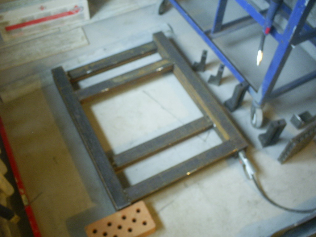

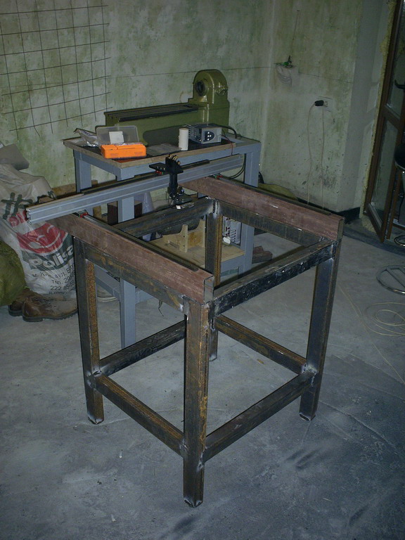

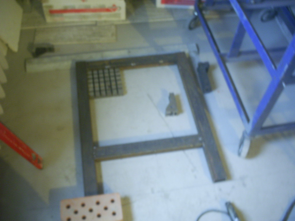

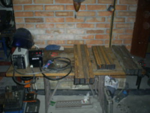

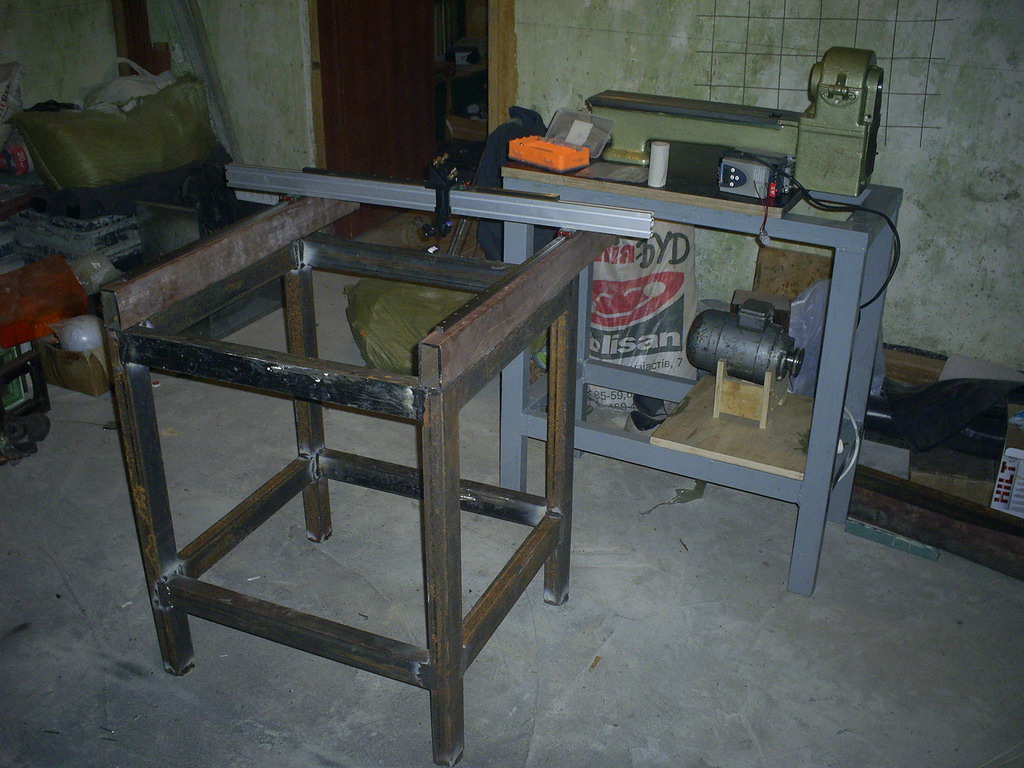

Re: Постройка небольшого лазерного гравёра. (переименовано)
Добавлено: 11 ноя 2015, 18:31
Ershoff
Скоро сказка сказывается, да не скоро дело делается :)
Однако процесс идёт. Куча металлолома утилизиреутся, что весьма радует.
Фотооотчёт прилагается.
Сварен столик, до ума конечно ещё доводить и доводить, и тем не менее...
За компанию приводится в порядок токарный ТВ16, который уже лет 5 пылится без дела, хотя комплектуха есть
Начало (3409 просмотров) <a class='original' href='./download/file.php?id=63376&mode=view' target=_blank>Загрузить оригинал (170.2 КБ)</a>
Начало
боковина раз (3409 просмотров) <a class='original' href='./download/file.php?id=63378&mode=view' target=_blank>Загрузить оригинал (131.55 КБ)</a>
боковина раз
боковина два (3409 просмотров) <a class='original' href='./download/file.php?id=63377&mode=view' target=_blank>Загрузить оригинал (146.79 КБ)</a>
боковина два
типа общий вид раз (3409 просмотров) <a class='original' href='./download/file.php?id=63379&mode=view' target=_blank>Загрузить оригинал (132.58 КБ)</a>
типа общий вид раз
типа общий вид два (3409 просмотров) <a class='original' href='./download/file.php?id=63380&mode=view' target=_blank>Загрузить оригинал (226.51 КБ)</a>
типа общий вид два
типа общий вид три (3409 просмотров) <a class='original' href='./download/file.php?id=63381&mode=view' target=_blank>Загрузить оригинал (260.28 КБ)</a>
типа общий вид три
