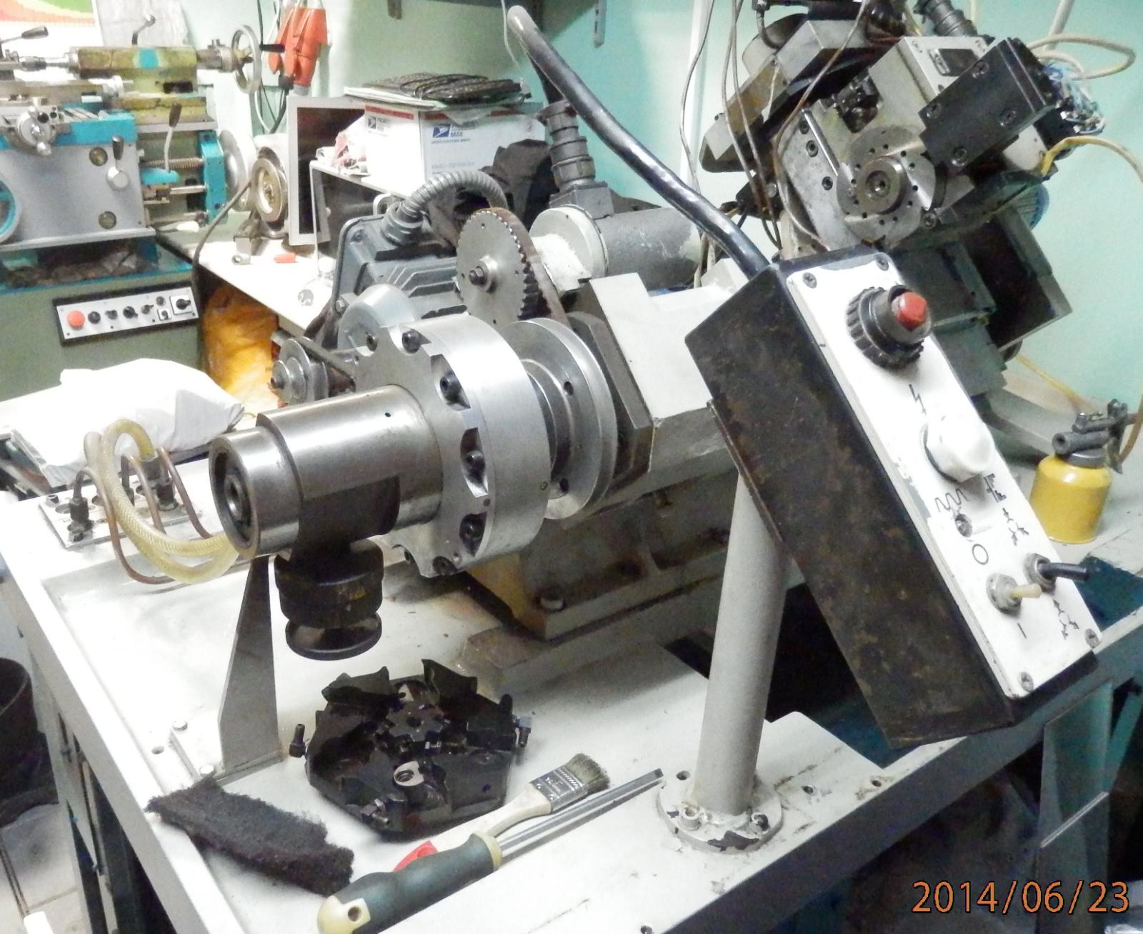

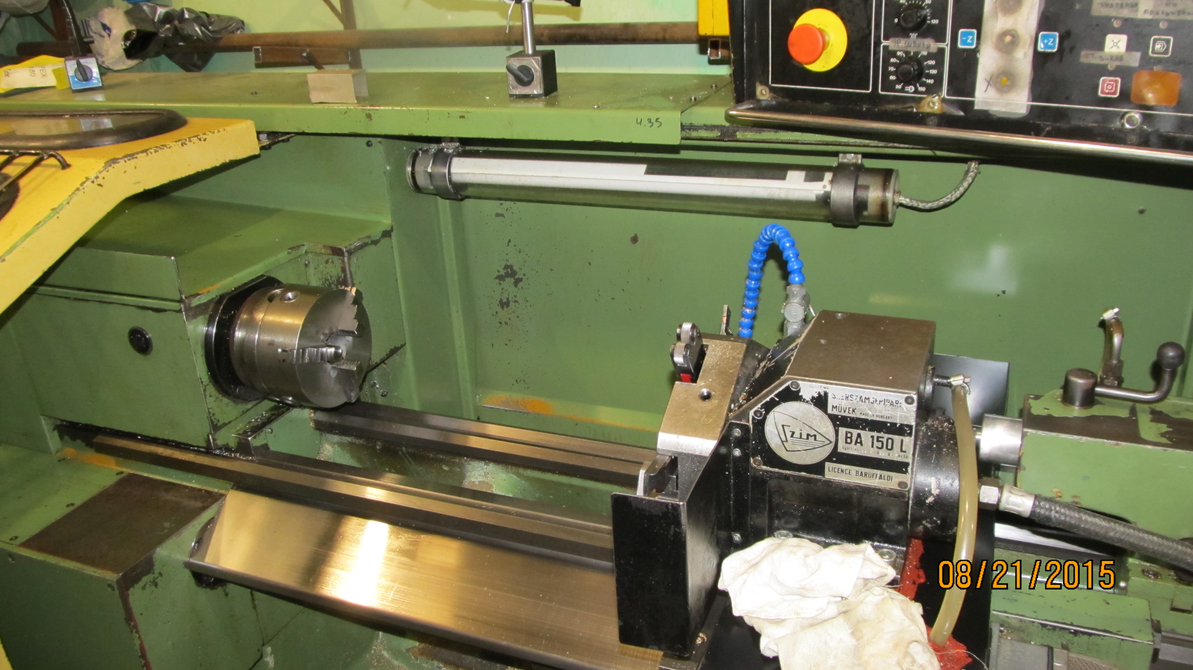

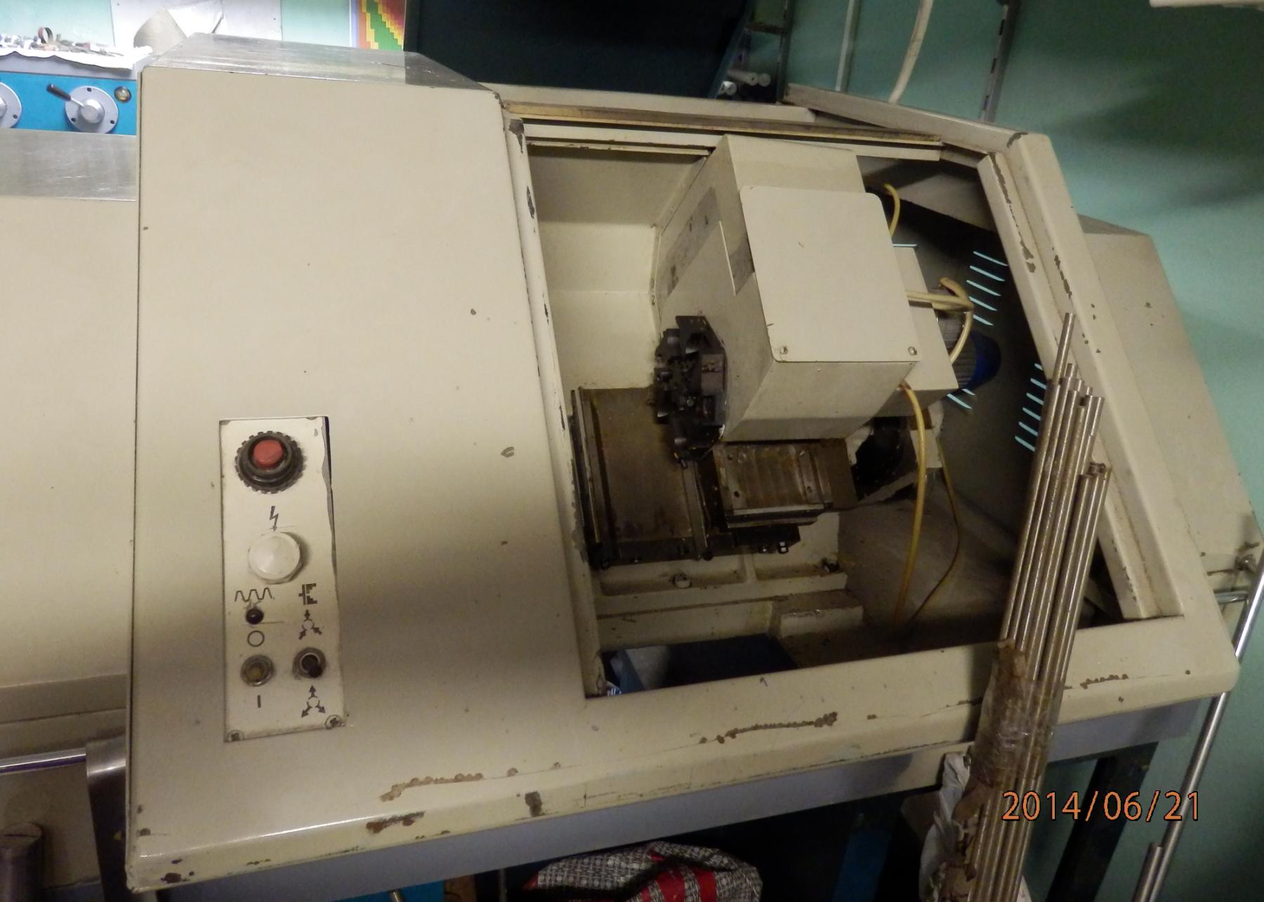

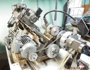

Hanter писал(а):токарных чпу три штуки..
Покаж!
Re: Мой новый маленький Бутус

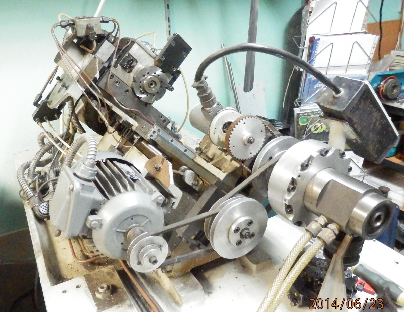

1700ВФ3:
P6210040.JPG (3917 просмотров) <a class='original' href='./download/file.php?id=57412&mode=view' target=_blank>Загрузить оригинал (182.69 КБ)</a>
P6230005.jpg (3917 просмотров) <a class='original' href='./download/file.php?id=57413&mode=view' target=_blank>Загрузить оригинал (260.9 КБ)</a>
P6230006.jpg (3917 просмотров) <a class='original' href='./download/file.php?id=57411&mode=view' target=_blank>Загрузить оригинал (255.2 КБ)</a>
подробности тут: http://www.chipmaker.ru/topic/124221/page__st__320

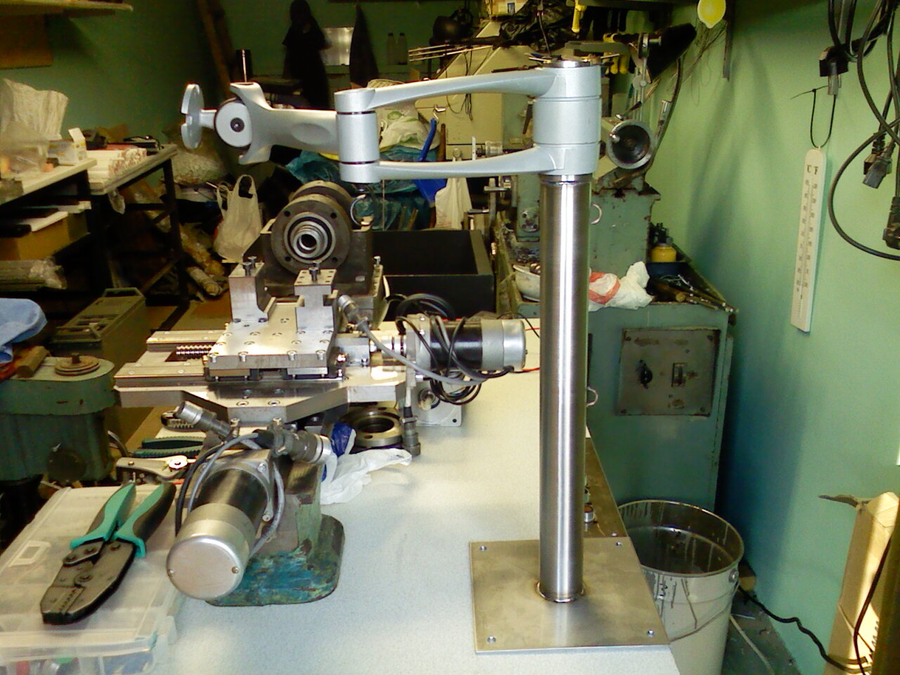

мелкий токарный из тв16..
PIC-0150.jpg (3917 просмотров) <a class='original' href='./download/file.php?id=57414&mode=view' target=_blank>Загрузить оригинал (221.09 КБ)</a>
подробности тут: http://www.chipmaker.ru/topic/85293/
китаец...
PC170005.JPG (3917 просмотров) <a class='original' href='./download/file.php?id=57415&mode=view' target=_blank>Загрузить оригинал (1.23 МБ)</a>
DSC_0456.JPG (3917 просмотров) <a class='original' href='./download/file.php?id=57416&mode=view' target=_blank>Загрузить оригинал (478.32 КБ)</a>
подробности там же..

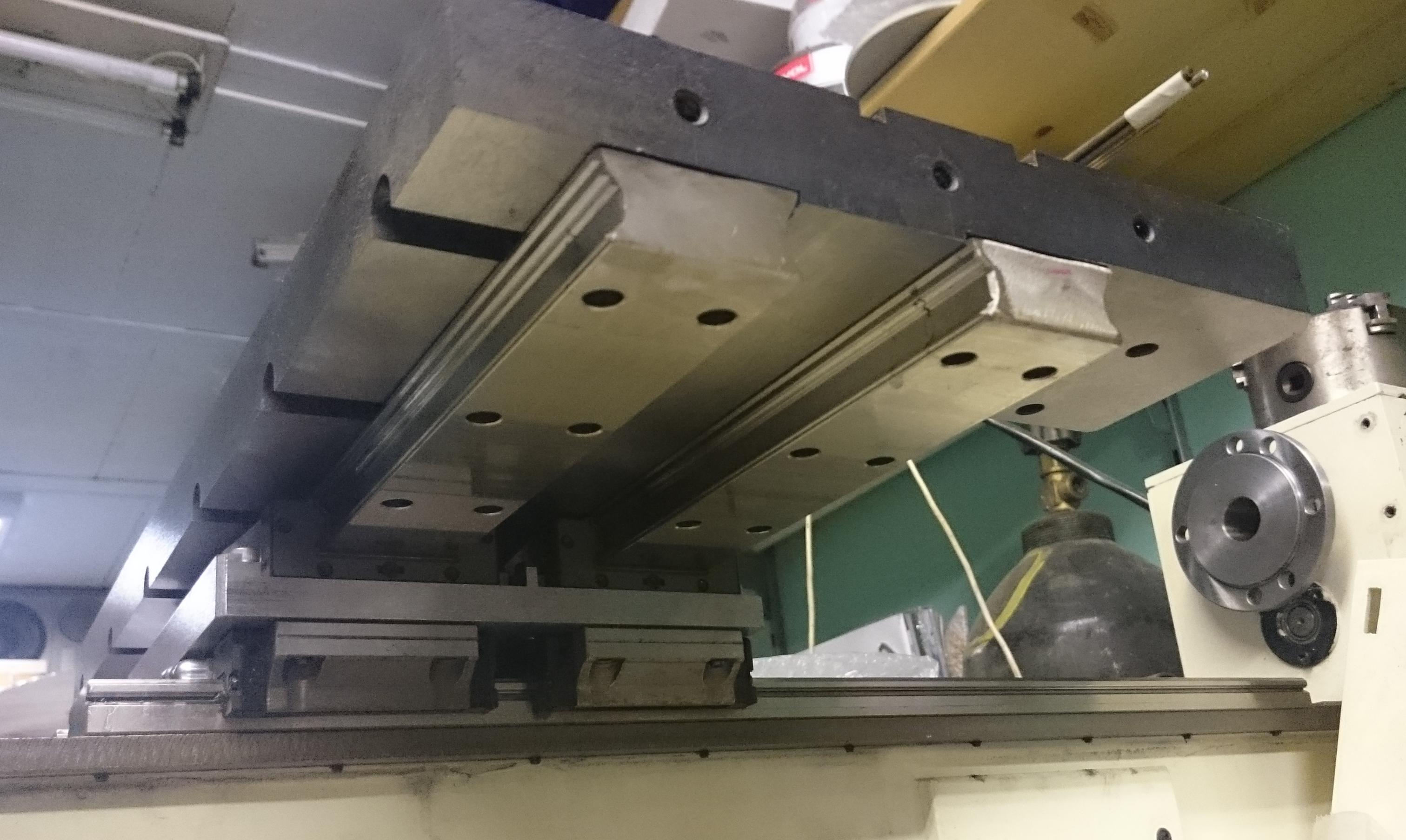

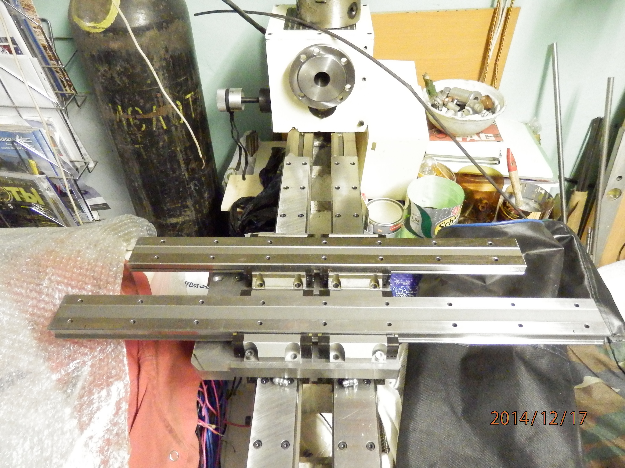

Hanter писал(а):А за проектом вашим с интересом послежу. у самого давно лежит новая поверочная плита. тока чуть поменьше - 1200х600. тоже под станок. тока планировал токарный. а счас уже и не знаю - токарных чпу три штуки..

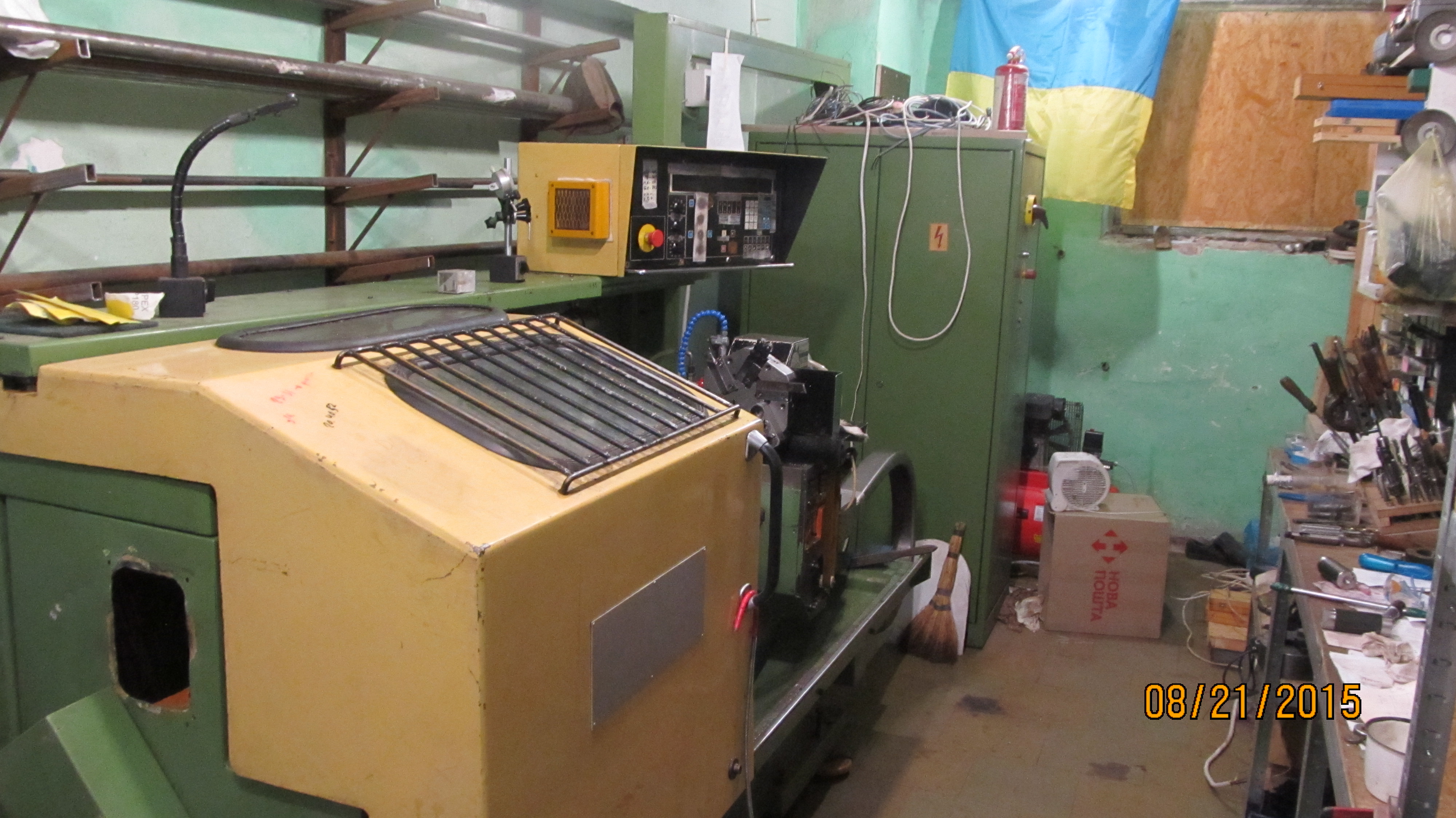

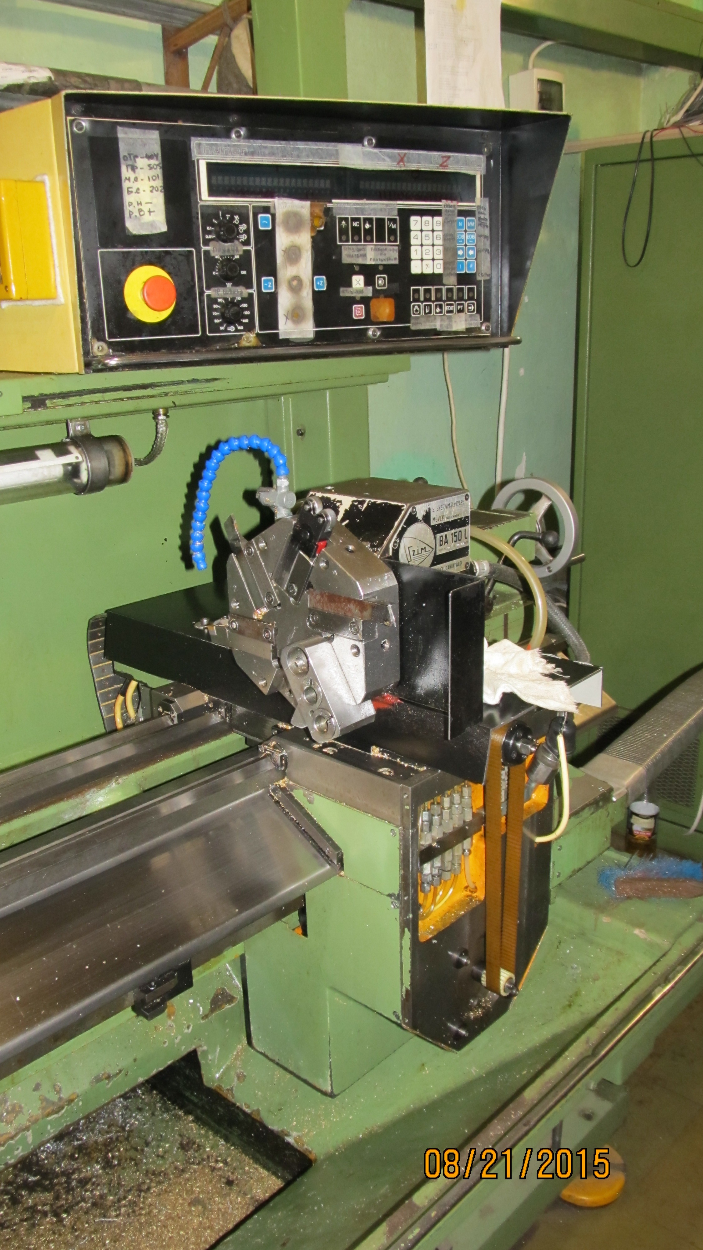

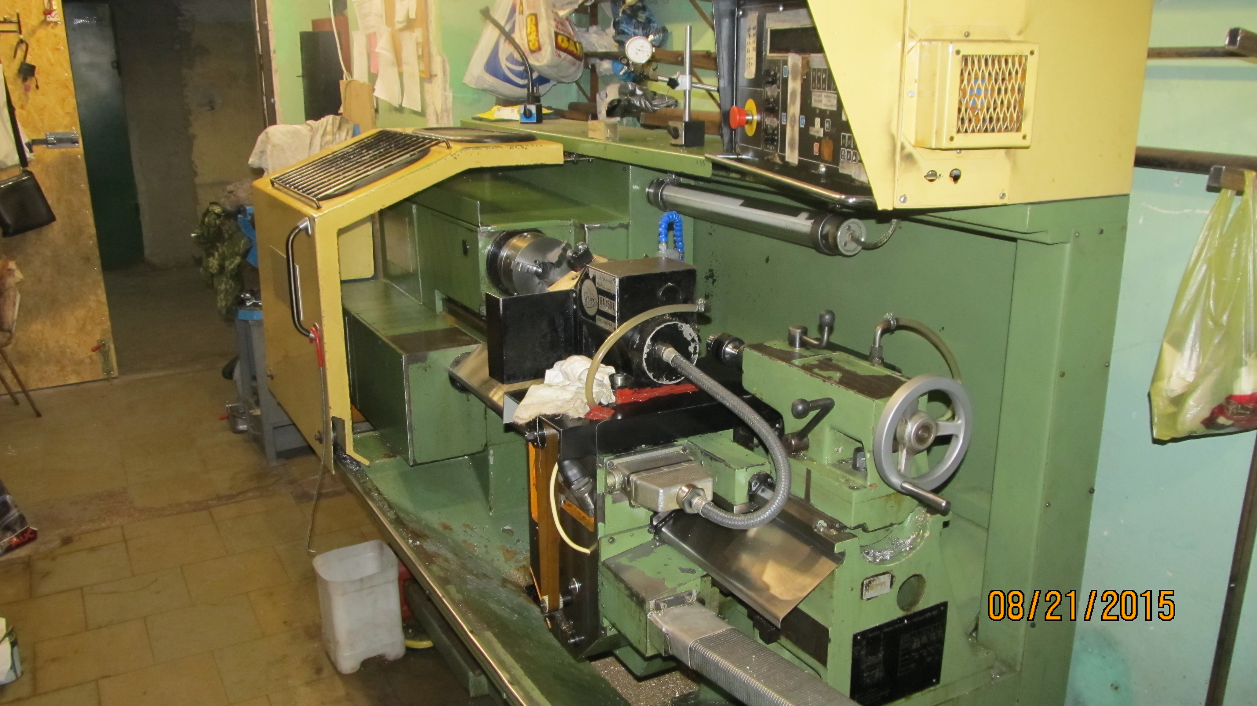

Наверное 1000х630 плита, 1200 не встречал у меня таких тоже парочка в чуланчике лежит. Три токарки это круто, у меня пока только один.((( но я над этим работаю. Обычного универсала иногда очень не хватает.
IMG_6174.JPG (3826 просмотров) <a class='original' href='./download/file.php?id=57440&mode=view' target=_blank>Загрузить оригинал (1.97 МБ)</a>
IMG_6175.JPG (3826 просмотров) <a class='original' href='./download/file.php?id=57441&mode=view' target=_blank>Загрузить оригинал (1.7 МБ)</a>
IMG_6176.JPG (3826 просмотров) <a class='original' href='./download/file.php?id=57442&mode=view' target=_blank>Загрузить оригинал (1.69 МБ)</a>
IMG_6177.JPG (3826 просмотров) <a class='original' href='./download/file.php?id=57443&mode=view' target=_blank>Загрузить оригинал (1.66 МБ)</a>
