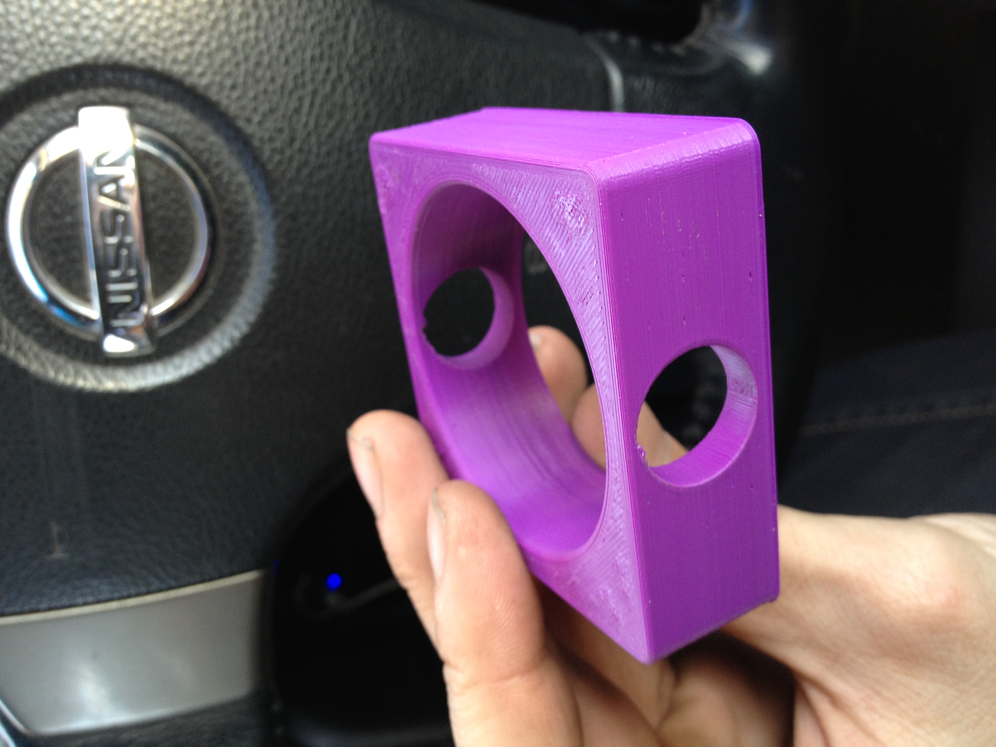

стройка со вчерашнего дня не пробвигается)) началась печать.. и результат очень порадовал.
толщина слоя 0.1
IMG_8390[1].JPG (9980 просмотров) <a class='original' href='./download/file.php?id=62095&mode=view' target=_blank>Загрузить оригинал (1.82 МБ)</a>
осталось только сделать мощнее подогрев стола.
первый этап можно сказать закончен.
дальше будет переход на другую электронику. более мощные моторы, обогрев и т д.

пропуски подачи нити есть .АВС ? как к столу клеишь ?

чтобы не было лишних вопросов
https://www.youtube.com/watch?v=ubxlXBWQbJA
это самый первый пробный пуск и первая деталь... стол временно такой. стекло с каптоном. не прогревается пока. материал АБС
скокрость G0 10м/мин
скорость укладки 100мм/с но не везже. где-то 60. настройки еще детально не правились. чисто на опыте имеющемся проставлены.

гораздо важнее, чем максимальная скорость, в 3Д печати ускорение (кстати какие они у Вас получились?), когда такая масса перемещается, заштриховывая заполнение, с амплитудой 2-3 мм страшно представить как она раскачивает станок (нужно бетонное основание отдельное и анкерами прикручивать к полу :) . Мне кажется это по воробьям из пушки. 3Д принтер как и лазер (не прецизионный) не нуждается в ШВП. Выдавливать пластик точнее чем 0,05 мм не получится, так как даже пластиковая нить не имеет постоянный диаметр. А усадка после остывания не будет линейной. Мне кажется это лишняя трата денег. Рельсы - нужны, а ШВП не знаю.
Но сделано все очень красиво - респект! Но ИМХО это неплохой фрезер, а не принтер :)
Еще очень удивило, что деталь из АБС с такими размерами не отлипла от стола без подогрева! У меня такого размера детали от стола отлипают, может пластик виноват, что у Вас за пластик?

кто сказал что стол без подогрева))) целый танцы с бубнами расогреть этот стол были чтобы первый слой прошел по горячему столу. и один угол всетки отлип, поэтому сейчас улучшается подогрев стола и общий климат. полный кожух не хотелось бы делать но може придется.
Усадка пластика получилось 0.7% Сегодня будет испытан ABC + PC еще более капризный в плане усадки и отлипания. нужна большая прочность деталей
