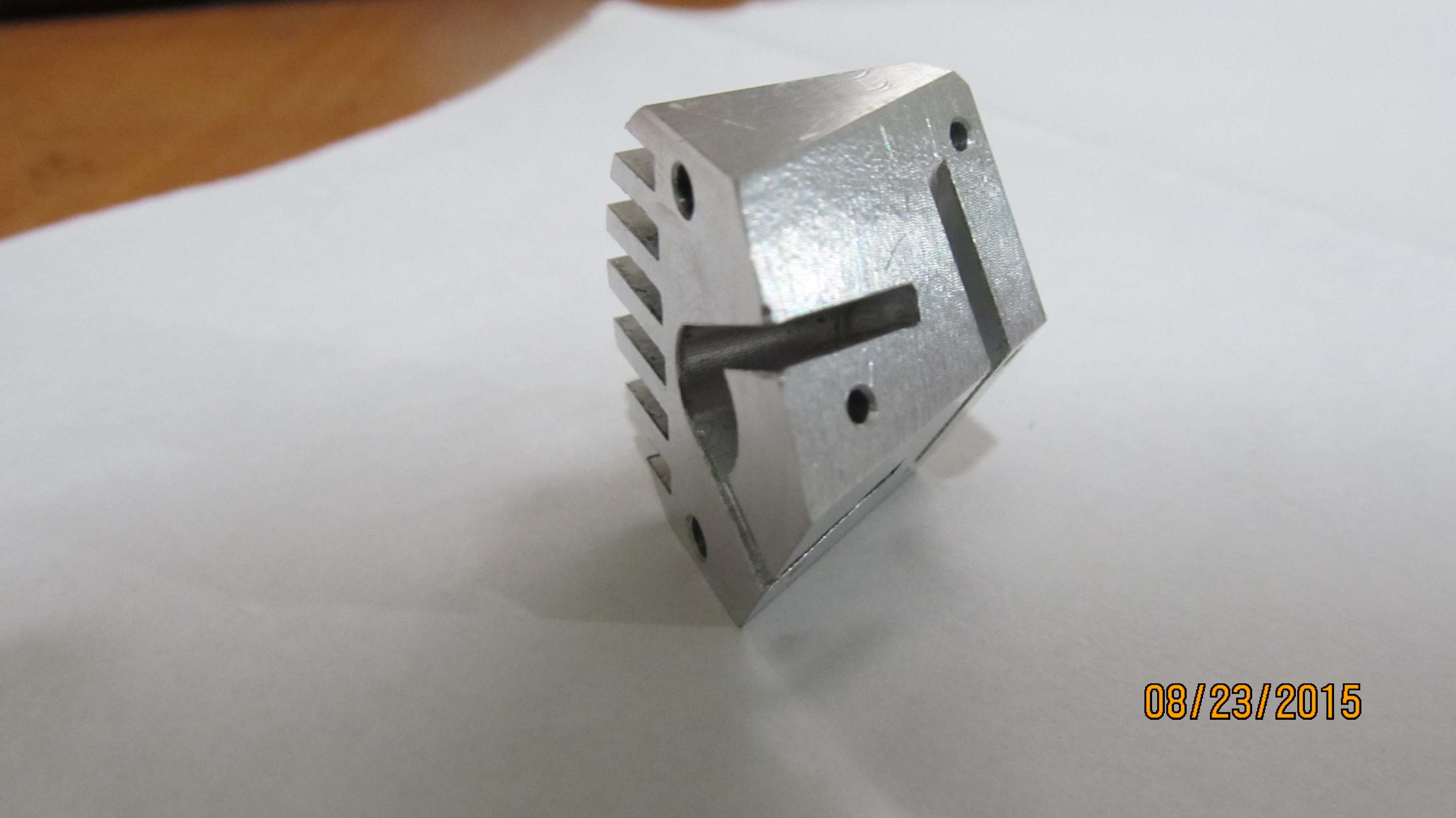

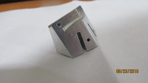

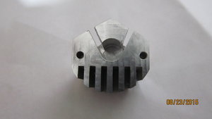

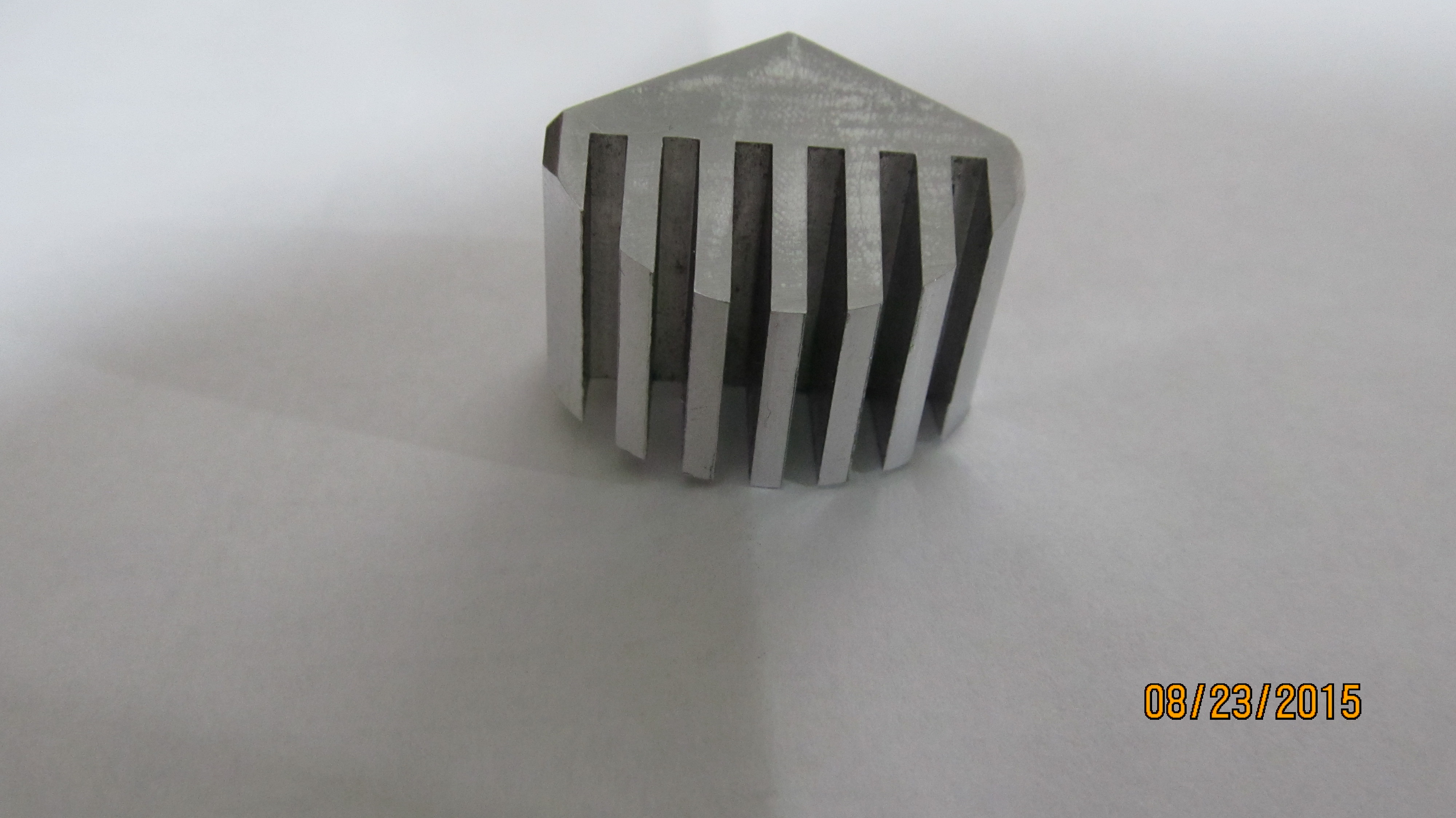

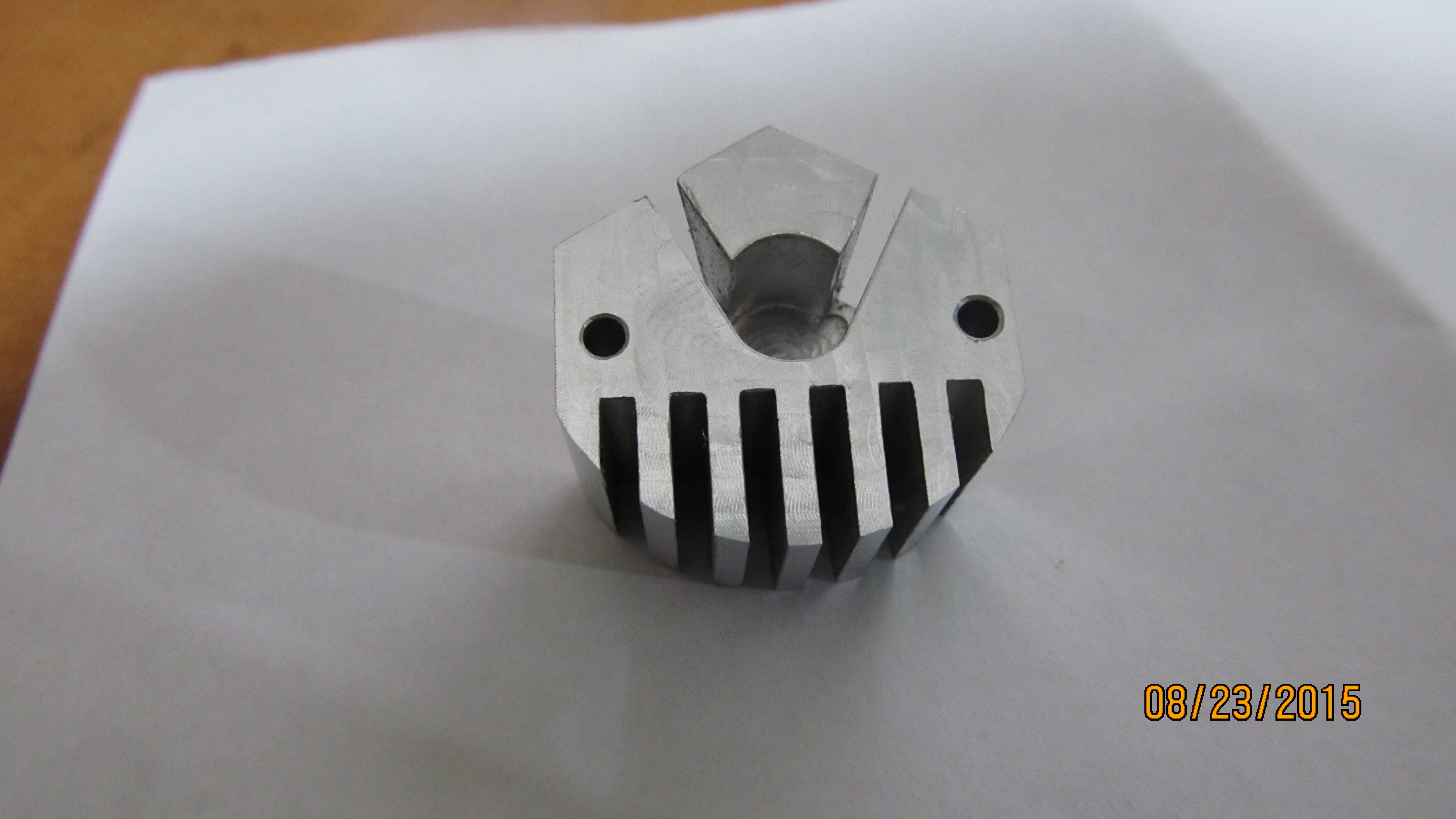

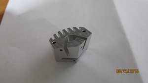

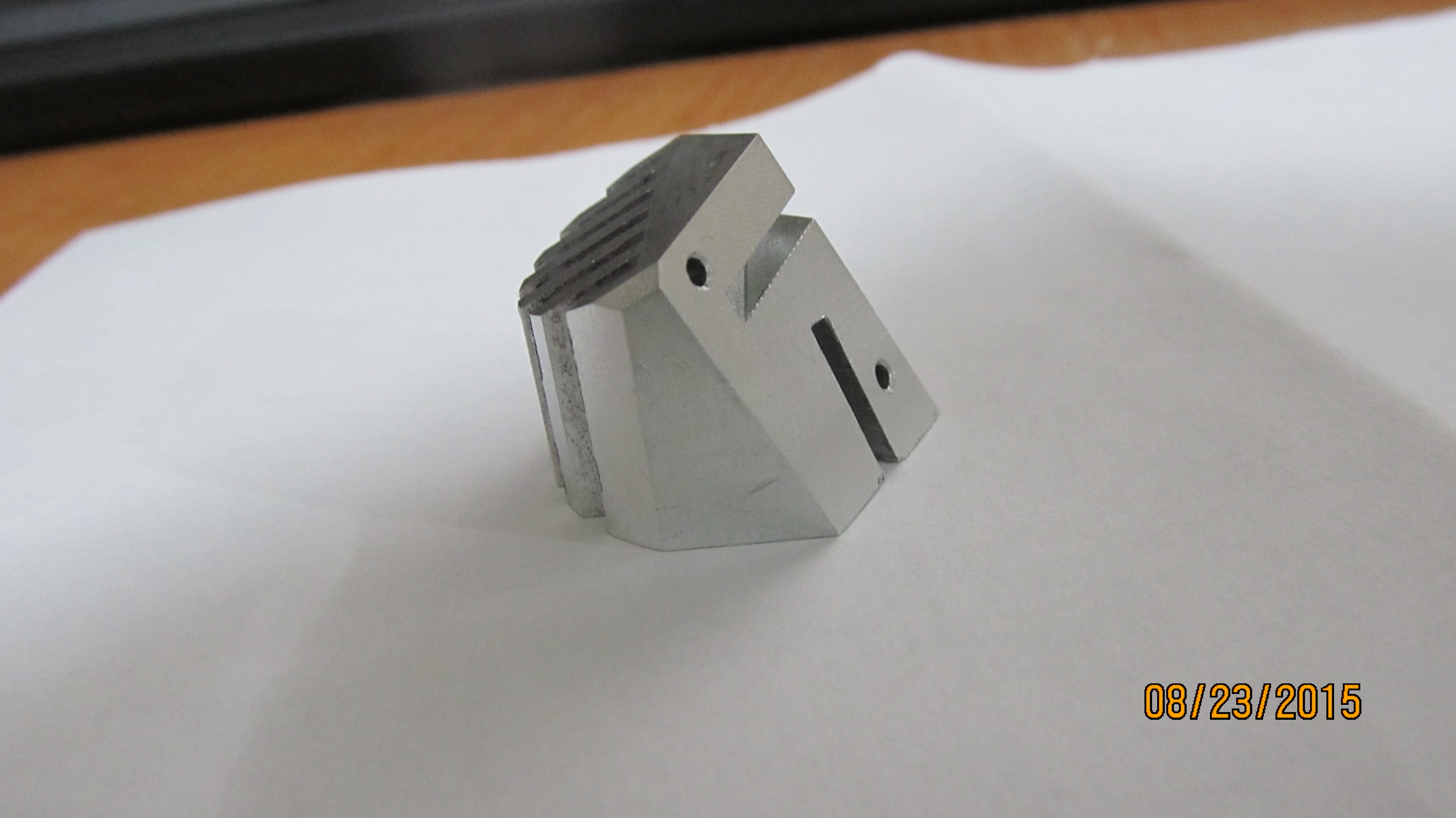

Еще одно изделие-хотрожопик, притигиваю я их что ли)))).
Машинного времени 60-90 мин, выставление заняло около 8 часов. Надо делать 4 и 5 ось)))).
Учитывая, что таких штук нужно будет сделать чуть менее 200, придется срочно что-то изобретать.

Не хило потратился по времени

Так там обработка с 7 сторон, а параллельных только 2. Все остальные под печальными углами типа 26 град 52 мин.
Re: Мои изделия
Если делать 200 шт, то полюбому надо колхозить ускорялки

Это да, хорошо в закромах наши два волновых редуктора, вот думаем, а не замутить ли еще две оси, или в оправках пилить. Время еще есть, заказчик заветный мешочек еще не принес.
Re: Мои изделия
Оправки конечно хорошо, но 4ось полюбому пригодится

Так то оно так, но там 4 осями не обойтись, пазы и отверстия перпендикулярны плоскостям, которые не параллельны оси изделия, если и делать, то сразу и 5 ось. А это, учитывая время проектирования, изготовления, юстировки .... не знаю, долго. Тем более эту конструкцию нужно будет из стали ваять - почти все на стороне заказывать, а адекватных фрезеровщиков по стали днем с огнем. Обязательно какой-то размер, и чаще не один, будет с потолка. Когда то именно это меня сподвигло забить на работы на стороне и купить первый станок.

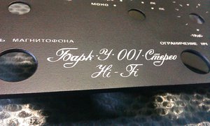

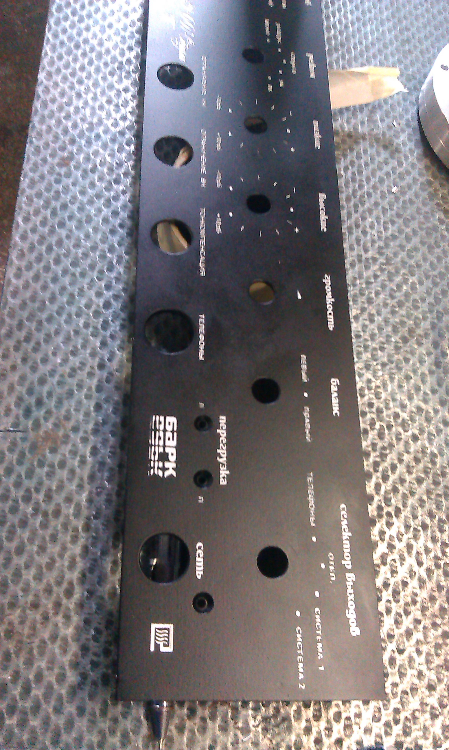

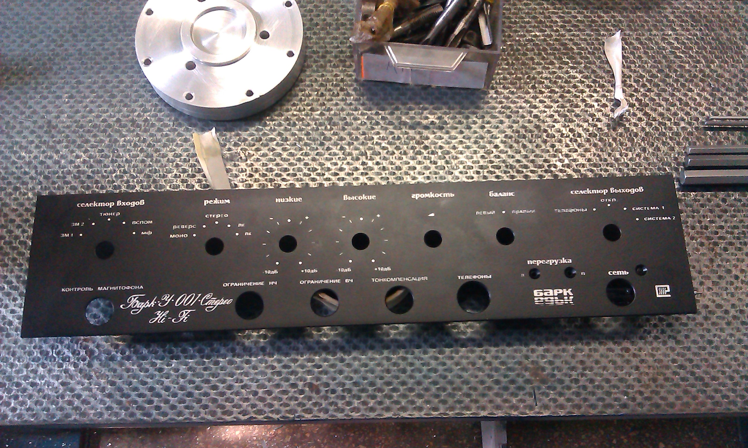

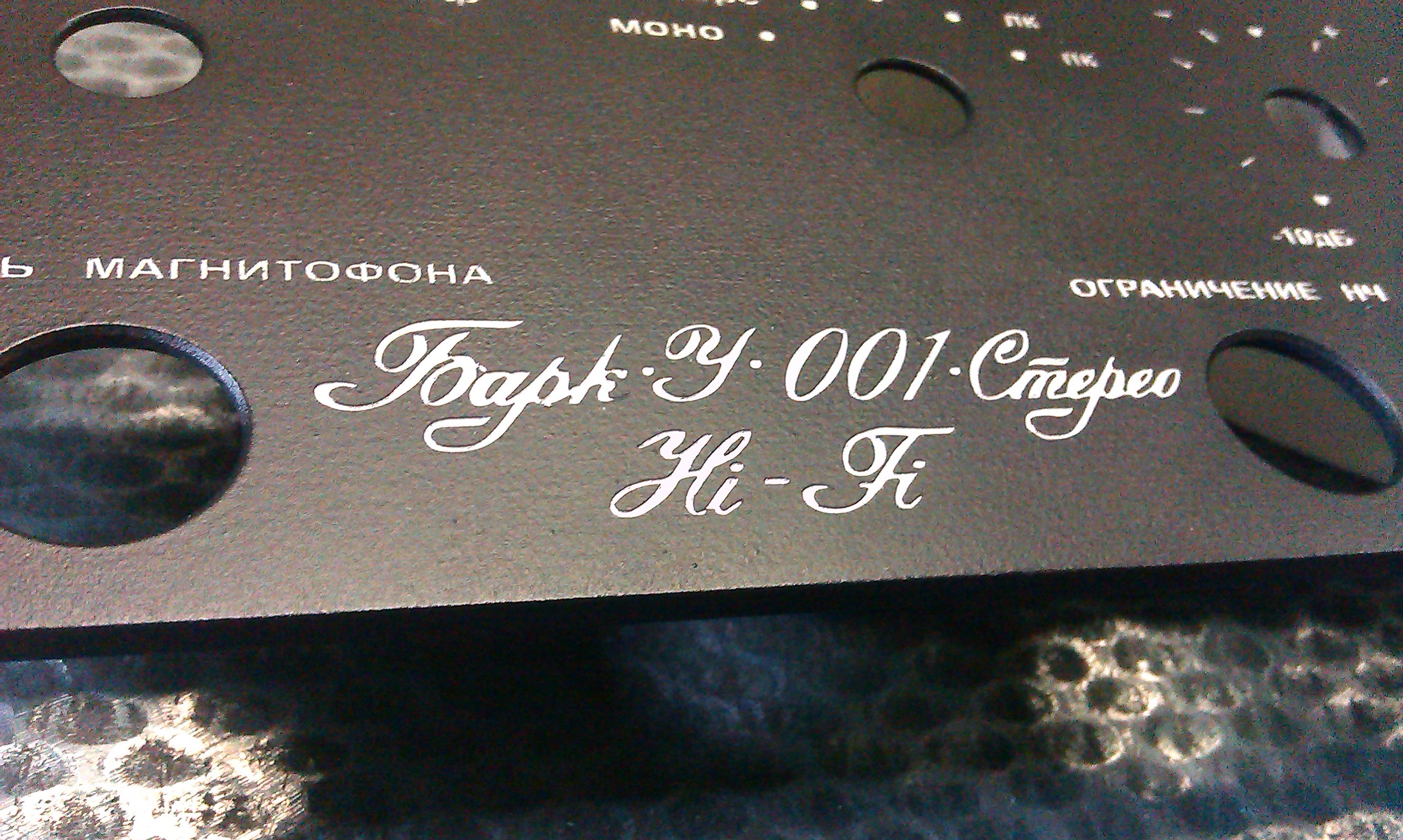

Первая самостоятельная работа нашего студента-конструктора)))
Сканирование, рисование, анодирование, покраска, гравировка. Не без огрех конечно, но нужно сделать скидку - учится хлопец.

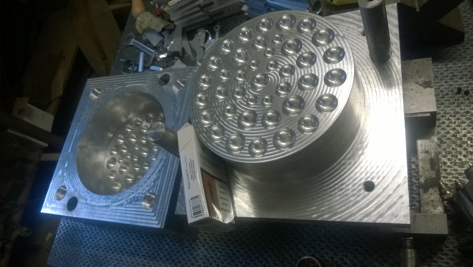

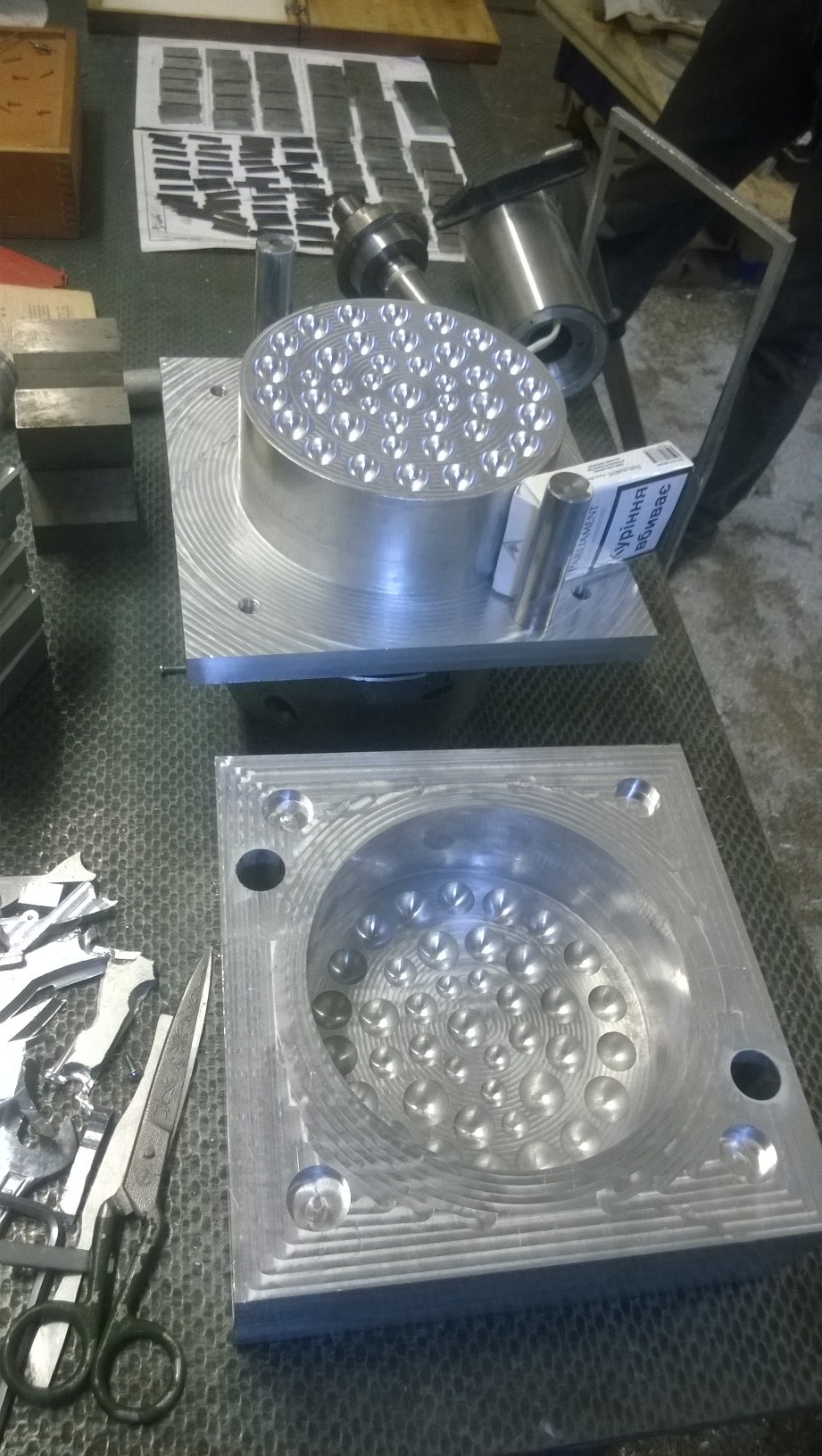

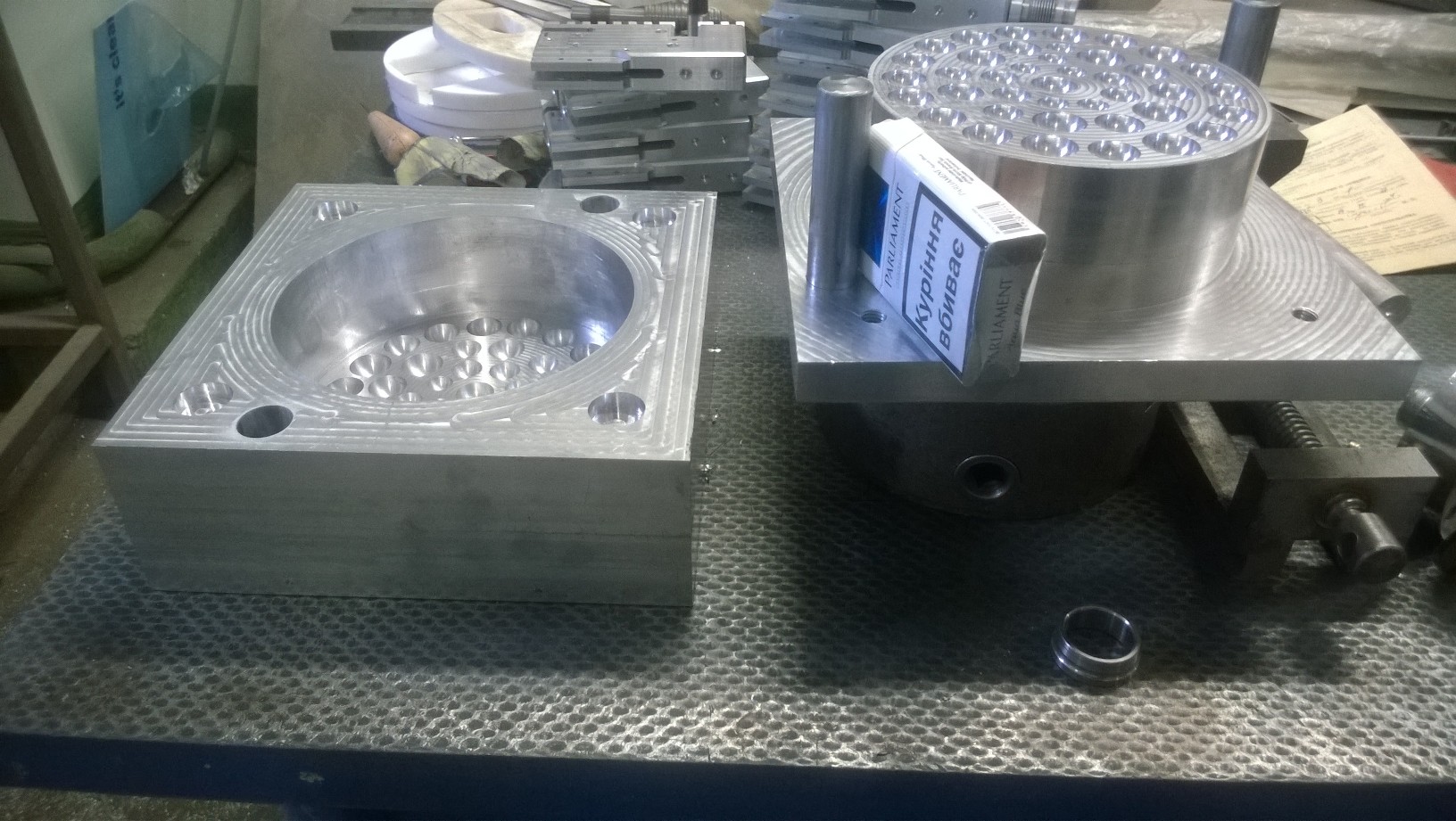

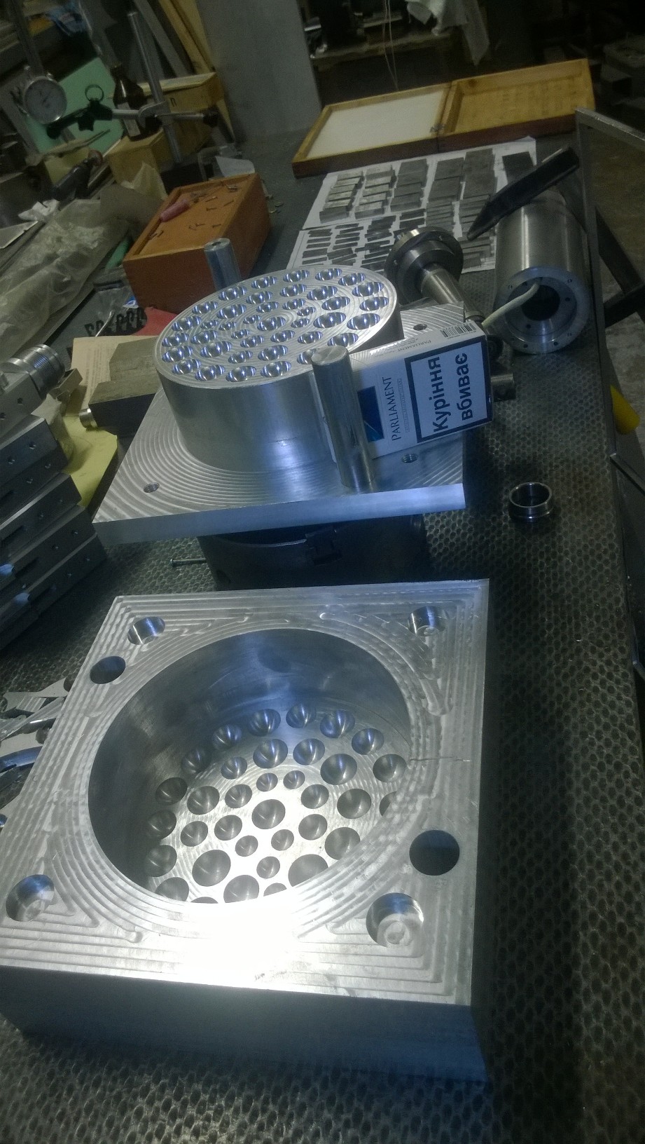

Заказчики вредные)))) нынче пошли, не хотят разрешать фото изделий выкладывать, так безнадежно мимо этой темы прошло 10 кольянов, около 300 радиаторов и всяко-разно по мелочи.
Еще одна форма для литья. Высокая, составная. Чертежи не наши, скорее отговаривали так извращаться, но заказчик - хозяин, как хотел, так и сделали.
