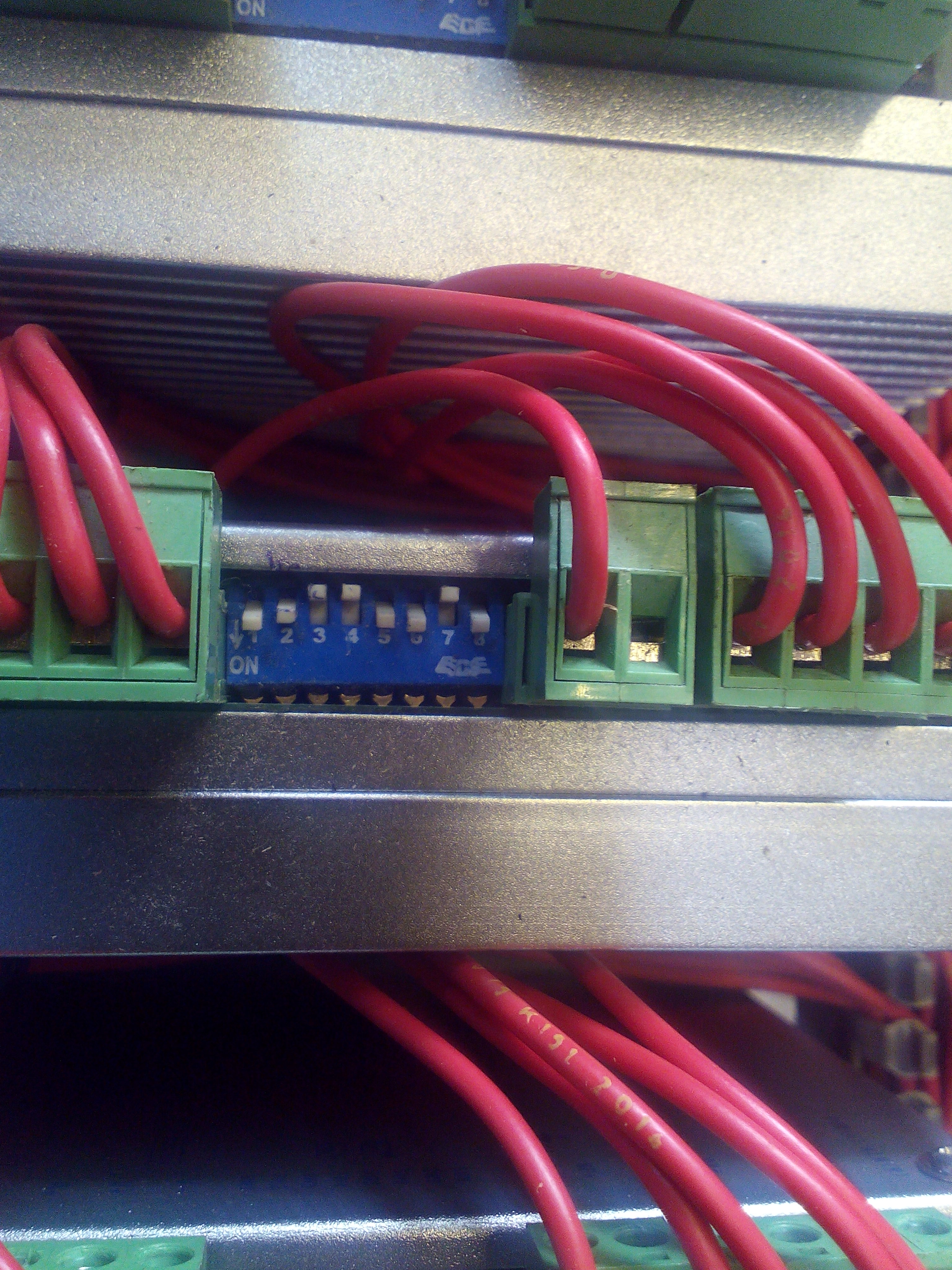

Честно сказать не сильно . У меня двигатель 3 ампера 1.8градуса . А как узнать проход импульсов не знаю .
Re: Помогите с TOPCNC
мотор подключается к драйверу, на котором есть джамперы, (те модели которые я видел) с помощью которых настраивается ток удержаний, и количество импульсов. Как вариант сделай фотку драйвера...

Питание стоит 3 ампера и 3200 импульсов

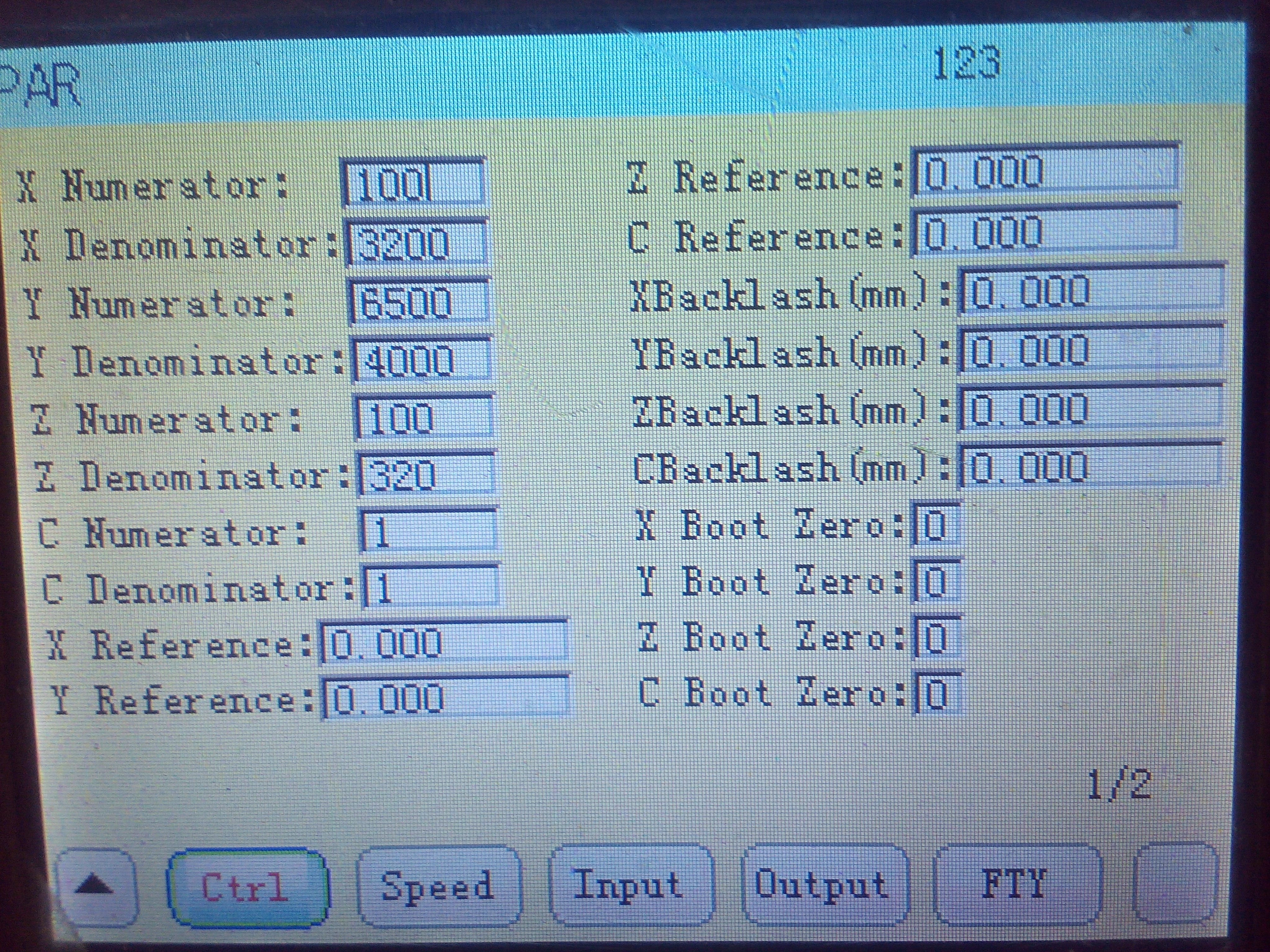

ВОт фото . СТанок в ручном режиме работает нормально шпинделем управляю . Но вот в самой колибровке не пойму параметры . Ибо станок есдит по разному на дисплее проехал 100мм а в реальности 86 . В этом и загвоздка не пойму как выровнять что бы проезжал как есть .

Увы мы друг друга не поняли . На драйвере я установил 3200 то количество импульсов которое для двигателя подходит по таблице . Движок 1.8 градуса 3 амперный . Но по поводу драйвера могу ошибаться. Вот в картинке есть графы нумератор и деноминатор . вот когда эти параметры изменяю тогда и изменяется само движение . допустим если НУмератор - 320 деноминатор 100 , Я в ручную проезжаю по линейке 100мм в дисплее указуеться что я проехал всего 10.099 . Вот сразу приходит идея добавить в парметры по 0 то есть . то есть нумератор 3200 деноминатор 1000. после этого проверяю и у нас нечего не поменялось :wik: . Пробую вписать 300 нумератор , 150 деноминатор . Теперь 100 мм он проезжает за 16мм на дисплее. Вот в чем моя проблема не могу собразить алгоритм.

Numerator - это числитель, Denumerator - знаменатель. Значит, формула микрошага для оси вычисляется как дробь:
Numerator / Denumerator
Например:
Numerator = 100
Denumerator = 3200
микрошаг = 100/3200 = 1/32
На драйвере шаговика поставить микрошаг 1/32 (6400) и проверить

Увы поставил 6400 импульсов и прописал нумератлор 100 деноминатор 3200 и он почти не перемещается . Так что этот вариант не помог ( :wik:
Да и сейчас попробывал на 3200 импульсов так как ты сказал нумератор и деноминатор . тоже почти не едит (
ЕЛЕ ЕДЕТ, видимо, потому что коофициент в настройках был 1/32 и еще на драйвере 1/32, получился в итоге 1/1024 ))
Можно попробовать numerator сделать больше denumerator, чтобы например в итоге получился коофициент = 32 (3200/100), и микрошаг на драйвере 3200. Только тестировать надо на длинной линейке, метр бы подошёл. Вдруг, коофицент надо будет не 32, а 32.1, к примеру.

Судя по вашему тесту, при 3200 в драйвере, и при значениях 320/100 едет 10мм и показывает 100мм. Значит, надо было добавить нолик только у 320, т.е. 3200, а denumerator оставить прежним, 100.

Если ставлю нумератор 3200 а деноминатор 100 станок визжит как с***ка. На первой станице я сбрасывал инструкцию на китайскм там в пункте 4.1 как раз написано про эти настройки но я не могу в них разобраться , вот и спрашиваю у людей опытных как что к чему , Если что с меня пиво ) Вышлю почтой )
Сейчас еще была проба Номератор 320 , Деноминатор 1000 . По замерам в дисплее проехал 100мм а в реальности 99.5 . Вот как бы найти эти 5 соток ( мерял штангелем )
По их рассчетам в мануале нумератор это микрошаг драйвера (3200), а денумератор это шаг ШВП * 1000.
Судя по вашей пропорции шаг ШВП видимо 10мм. 3200 / 10 * 1000
Ну а теперь, как говорили выше, опытным путём ловим )) 3200/9500, 3200/9600 и т.д

Сейчас попробывал . Нумератор 3200 а деноминатор 9500 то он переехал на 5мм . А вот если поставил его 10000 то проехал ровно 10 см . еще перемеря штангелем .
Вот ну примерно что то вырисовываеться . Уважаемый а вы бы не могли сформировтаь формулу по который высчитывать . и что в формуле есть что . А то я далекий
Нумератор - число микрошагов с драйвера, у вас это 3200. Денумератор - шаг ШВП * 1000.
Откуда взялась 1000 знают только авторы контроллера ))

Да Жестяк а как же тогда настраивать вот его под другой станок у меня еще в цехе стоит в 3 раза больше . Настройки будут все теже .? И как можно узнать этот непонятный шаг ШВП , как его можно вымерять . У меня получилось нумератор 32000 деноминатор 10000 . И вроде бы все в сотки подводит .

Reference - точка отсчёта, backlash - люфт.
