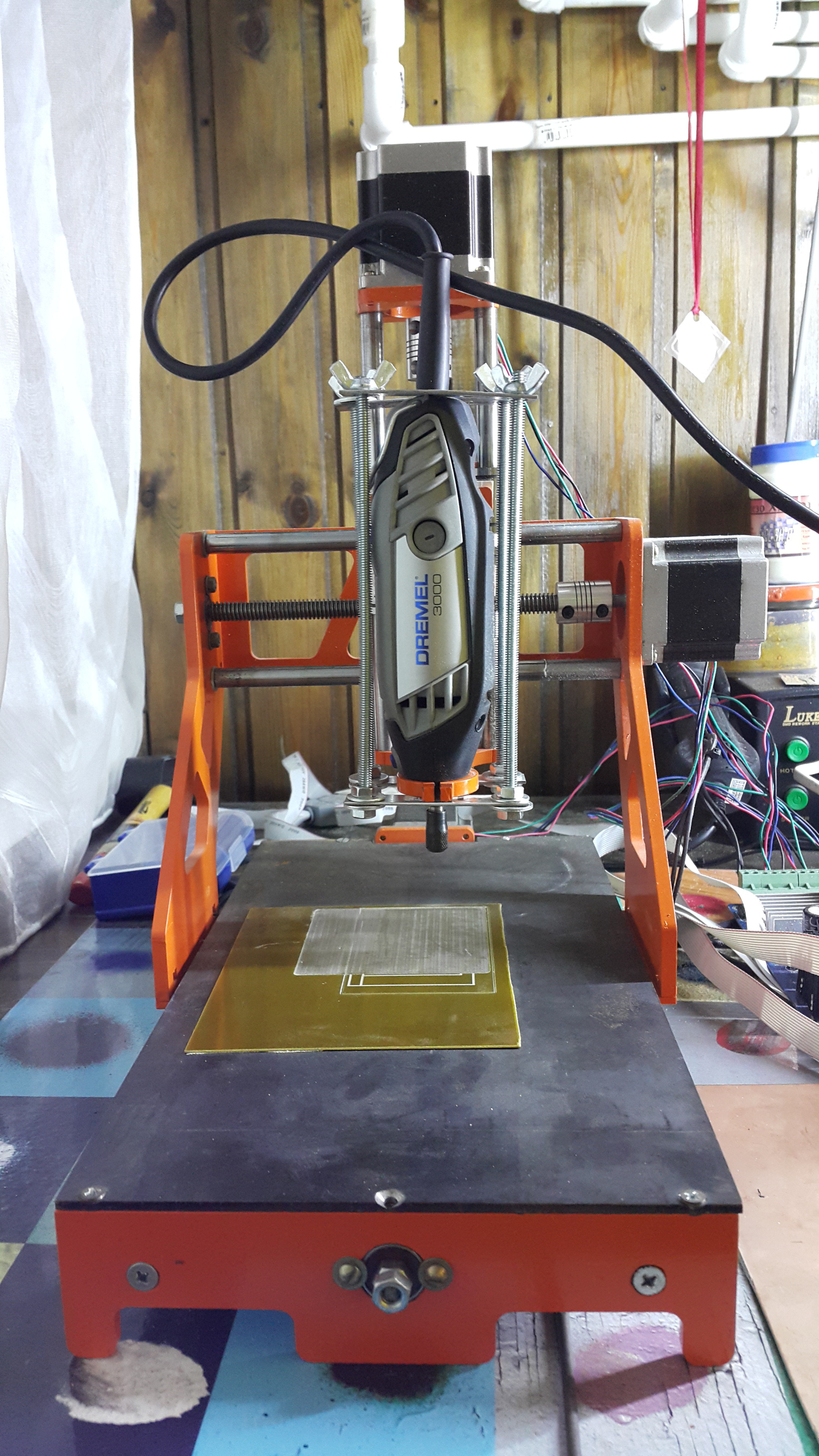

то из всех тех импортных моделей которые ссылки я скинул ниче не посоветуете?я передумал на счет суммы - можно чуть более 2000баксов

Всё равно не уложитесь.rakka писал(а):то из всех тех импортных моделей которые ссылки я скинул ниче не посоветуете?я передумал на счет суммы - можно чуть более 2000баксов
То что вы нашли - игрушки. Просто игрушки для понятия что такое ЧПУ и как на нём работать - что-либо серьёзное на них не сделать.
как вариант: http://www.alibaba.com/product-detail/m ... 3jEbHF&s=p
В 2500-3000 с доставкой может и уложитесь.
Вот ещё: http://www.alibaba.com/product-detail/a ... 5.1.3jEbHF - в теории должен быть на рельсах.

В двух словах сложно ответить. У каждого варианта есть свои нюансы, на которые стоит обратить внимание.rakka писал(а):то из всех тех импортных моделей которые ссылки я скинул ниче не посоветуете?я передумал на счет суммы - можно чуть более 2000баксов
Станки на всяких роликах и дешевых направляющих - не лучший вариант, как бы красиво на сайте они ни выглядели.
В идеале тебе бы что-то такое: http://vektronik.ru/stanki/a4/18-a4-rp
http://www.cnc-club.ru/forum/viewtopic. ... 60#p201054
И купить к нему нормальную электронику. Какую - посоветуем.

хорошо к этому вектронику на рельсах какая электроника,только напишите в долларах и плюс так чтобы под ключ и хороший шпиндель - но чтоб совсем неперегибало в цене.и желательно с функцией сканирования

Ну ты бы указал в профиле откуда ты, было бы проще понять, где тебе удобнее покупать.rakka писал(а):хорошо к этому вектронику на рельсах какая электроника,только напишите в долларах и плюс так чтобы под ключ и хороший шпиндель - но чтоб совсем неперегибало в цене.и желательно с функцией сканирования
Тебе понадобится 3 драйвера (что-то вроде Leadshine DM556), блок питания на 36 В 400 Вт, три мотора NEMA23 длиной 76 мм, и какой-нибудь контроллер, например, NCStudio.
Китайский шпиндель на 800 Вт 24000 об/мин и частотник к нему.
Если с функцией сканирования, то купи такой контроллер: http://www.cnc-club.ru/forum/viewtopic. ... 56#p197923
На счет цены и долларов - считай сам.
Набор механики на профильных рельсах - 56315 руб.
Драйверы - еще по 3500 за шт, если покупать в Китае,
Блок питания - еще 2000 руб.
Моторы по 2000 руб/шт.
Контроллер 5500 руб.
Шпиндель + инвертор 16500 руб.
Ну еще стол можно алюминиевый купить к этому станку - 6500 руб.
Итого - 103 500 руб.
Получается $1600.
Но это все равно будет не комплект из коробки.
К шпинделю нужно будет еще насос и ведро с водой,
инвертор нужно будет настроить под данный шпиндель,
Программу настроить, электронику подключить,
всякие концевики повесить и т.п.
В любом случае, если купить станок из коробки - со всем с этим придется разбираться, но если здесь получится рабочий станок, то там - лишь осознание того, что купил не то.

ну вот как характеризуете этот протомат?как раз заточенный под платы

На первый взгляд неплох. Боковины толстые, на портале рельса, ось Z невысокая. Если под кожухами тоже рельсы и станина такой же толщины как и боковины, то вполне достойный вариант.
