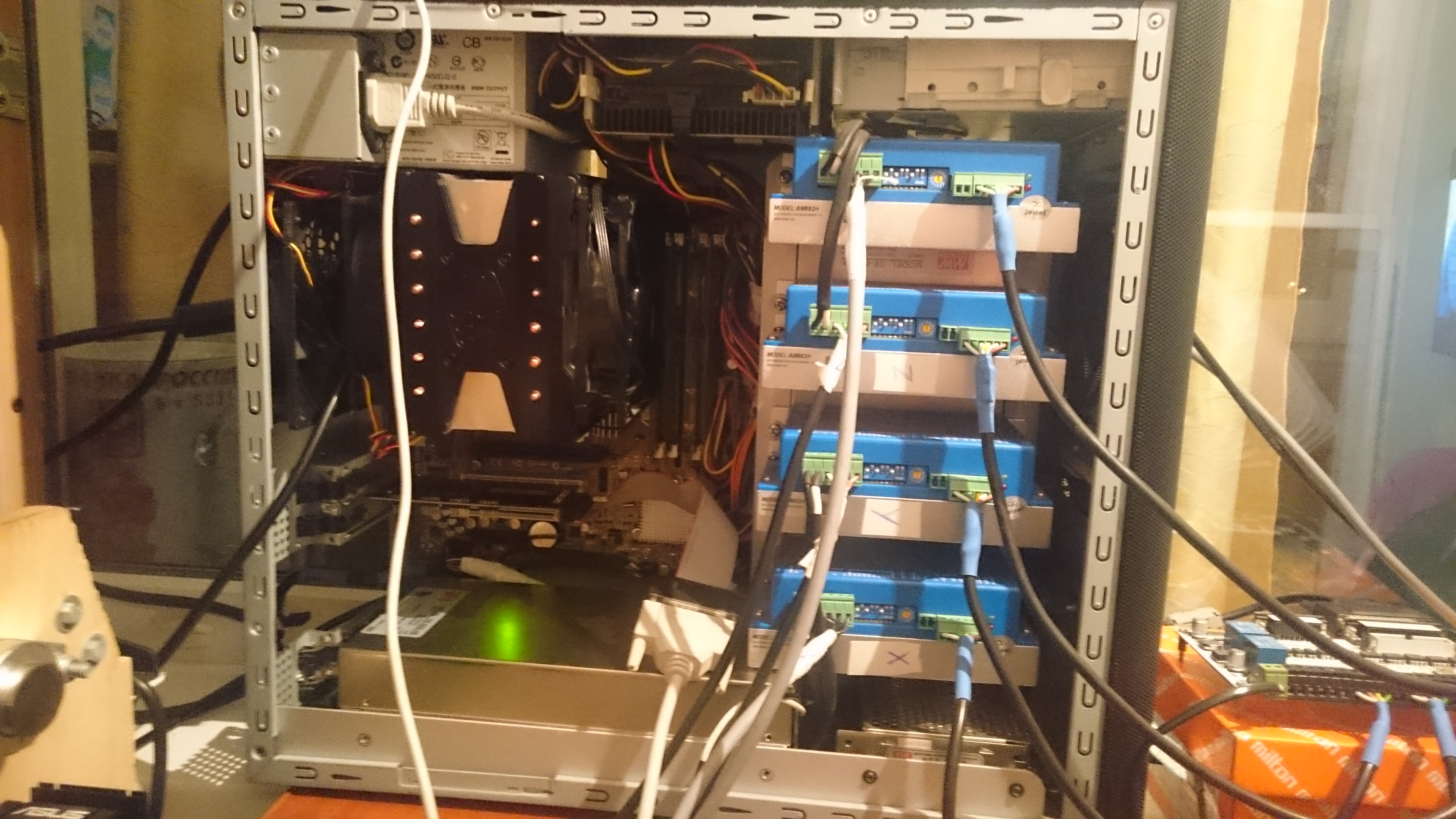

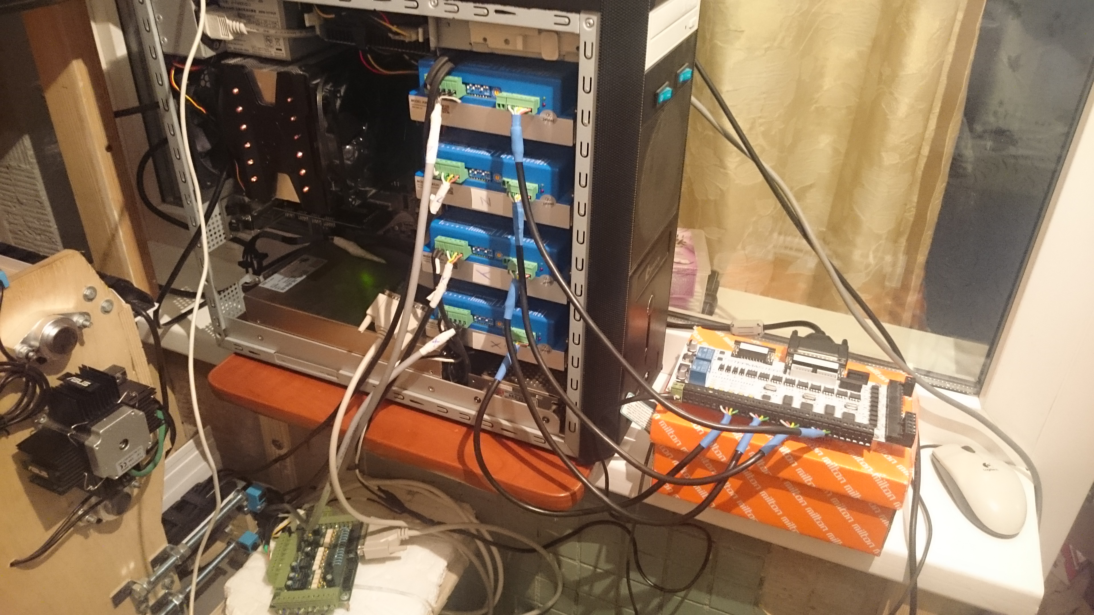

Давно хотел заменить материнскую плату, по случаю прикупил на авито б.у. MicroATX материнскую плату с интегрированной видео картой. Установил софт, запустил станок и станок поехал без рывков, как положено
А заодно теперь есть к корпусе место для двух плат расширения. :)
