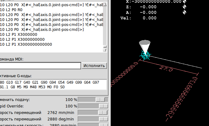

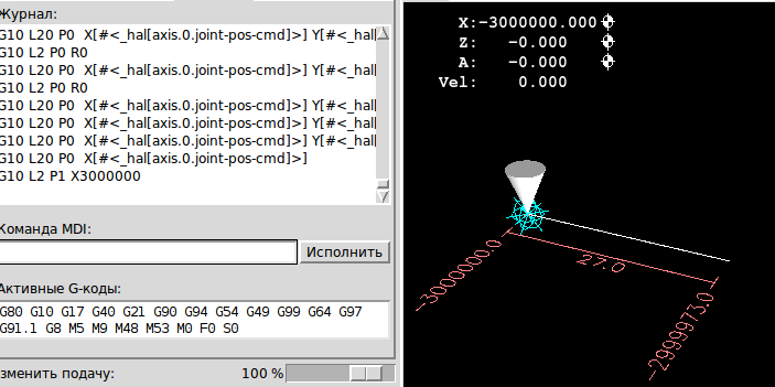

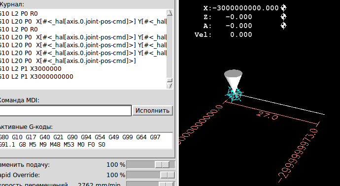

вот видео ,начальние 25 секунд .После резка надо с ноль опят подача Х,и т.д. цельй день

если пользоват G10 ,отображение на екран Linuxcnc будет двигатся вправо охоооо ,а если делаем хоум всегда будем в екран .tooshka писал(а):Я так понимаю интересует точность протяжки заготовки.
Потом другое ,надо с вьйключением обнулит регистр ( 5221 если не ошибаюс )а то на следущее включение покажет белая линия с прежней наработке.

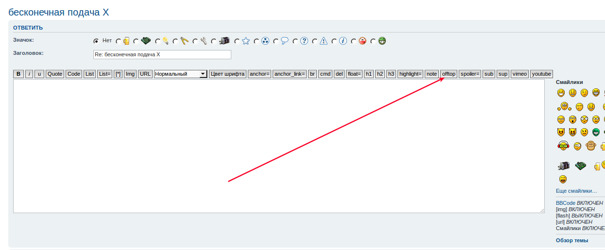

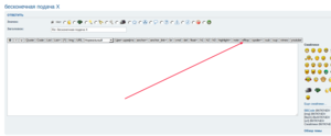

p.s.а как делаете сообщение транспарантное ,когда наведеш мьйш тогда читается ?

первое решается (как вариант ) так:dinkata писал(а):если пользоват G10 ,отображение на екран Linuxcnc будет двигатся вправо охоооо ,а если делаем хоум всегда будем в екран .Потом другое ,надо с вьйключением обнулит регистр ( 5221 если не ошибаюс )а то на следущее включение покажет белая линия с прежней наработке.
в начале своей программы отменяем отступы:
G10 L20 P0 X[#<_hal[axis.0.joint-pos-cmd]>]
второе тоже решается :
стиранием графики после каждого прохода цикла
в ~/.axisrc
def user_live_update():
if ucomp["clear-plot"] == 1:
live_plotter.clear()
if hal_present == 1 :
ucomp = hal.component("axisui.user")
ucomp.newpin("clear-plot",hal.HAL_BIT,hal.HAL_IN)net clear-plot axisui.user.clear-plot motion.digital-out-00 #стираем отрисовку
теперь в жкоде
M64 P0 сотрет отрисовку
потом где то через несколько строк:
M65 P0

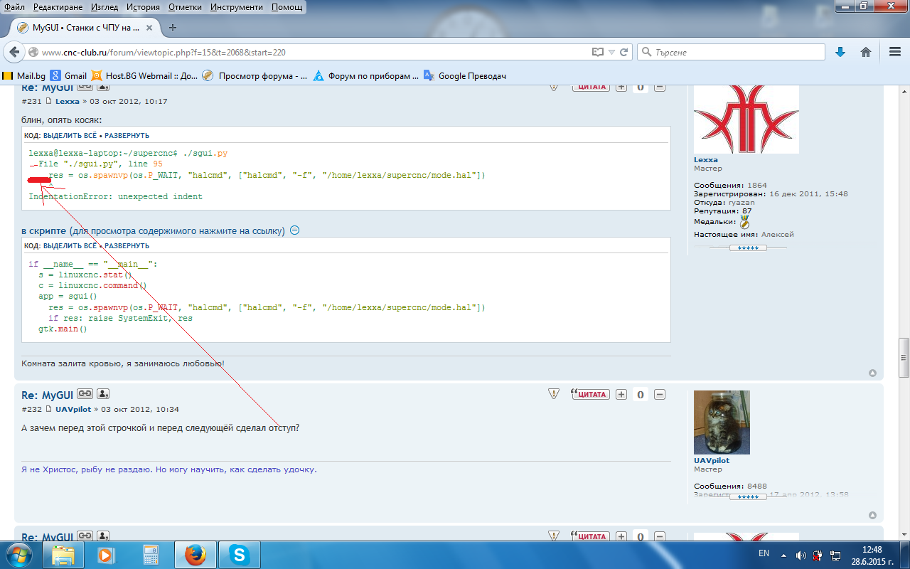

ну да ...dinkata писал(а):файл mygui с таким содержимым:.." там да ?
вот примерно как тут: если уж "вышел на тропу" питона, то будь внимателен к отступам...
питон ревниво за ними следит

ето я не понялnkp писал(а):если уж "вышел на тропу" питона, то будь внимателен к отступам.
ето я не понял
