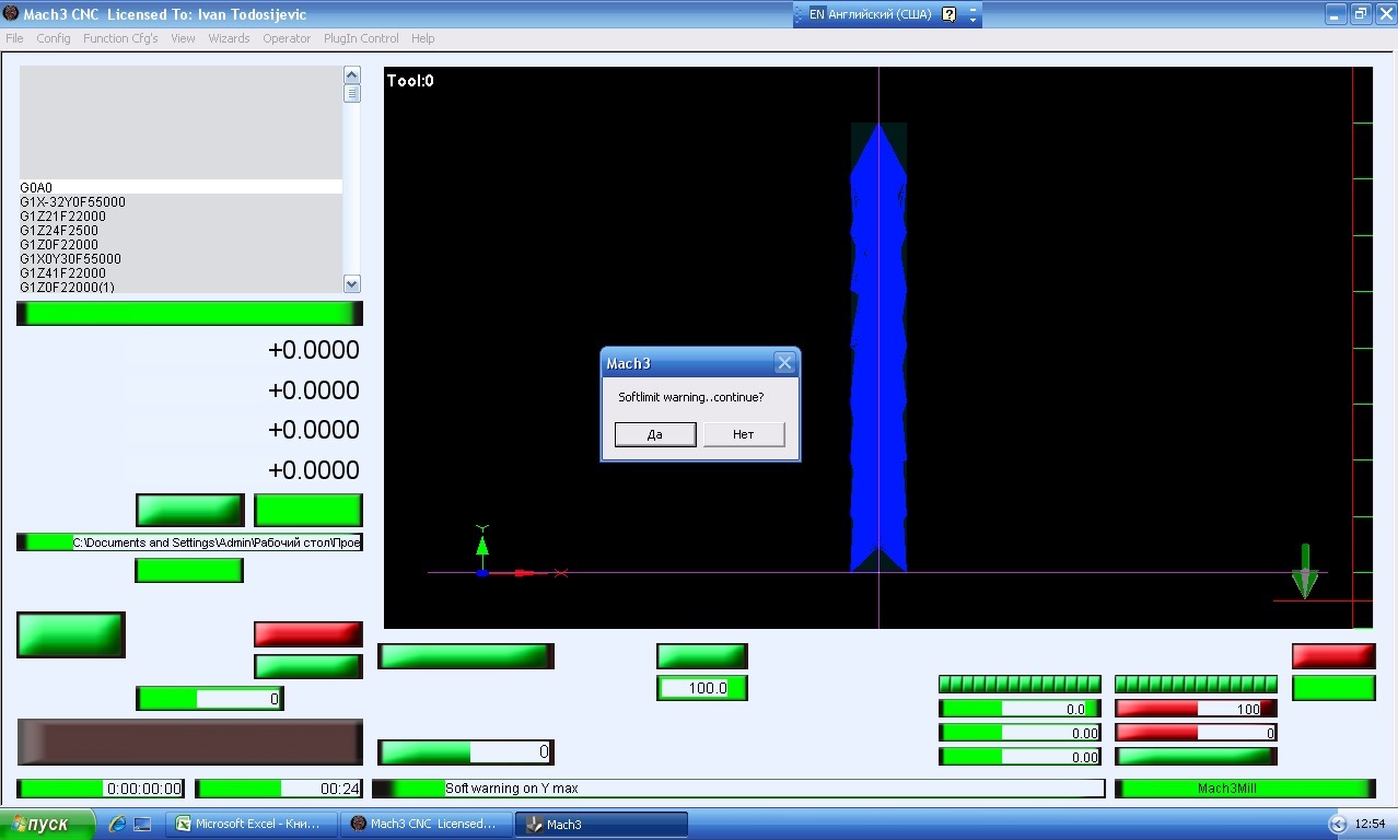

Добрый день, снес с компа все лишнее...Но походу перестарался....
Попытался установить скрин с отключением визуализации работы получилось вот так.
А самое главное - теперь сообщение вылазиет об ограничении работы программы - несколько строк кода выполняет и пипец...

Re: Сбой по одной оси! Может питание?
В сообщении написано про программное срабатывание лимитов, рабочего поля, нужно тебе настройки посмотреть...
Подскажите какие настройки посмотреть.... Я ни чего не менял... только настройки экрана, как в инструкции напмсано
Главное и в ручном режиме ось Y от -99 до +99.9 двигается....
И почему у меня скрин такой карявый... скачал с сайта...
Все!Разобрался! С лимитами! Да и в своем скрине нашел отключение Движения инструмента! А самое главное заменил ролики на заводского исполнения и теперь все "мизинчиком" двигается! Клинили самодельные ролики!!!!Механика - надо всегда с нее начинать!!!!
Не туда распаковал архив.artclonic писал(а):И почему у меня скрин такой карявый... скачал с сайта...
