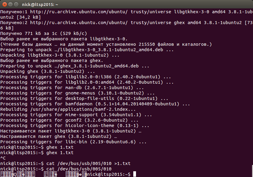

Кстати, если сделать
cat /dev/bus/usb/005/010
(/dev/bus/usb/005/010 это плата)
то выдает следующее:
12 01 01 01 00 00 00 40 51 04 01 90 05 05 01 02 00 01 09 02
20 00 01 01 00 c0 00 09 04 00 00 02 00 00 00 00 07 05 01 02
40 00 00 07 05 81 02 40 00 00

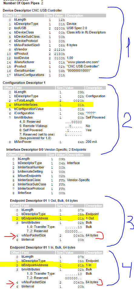

Вот немного информации, по устройству протокола USB.
Пример свойств, моего устройства (которое показал снифер): 1) Собственно описание usb устройства
2) Описание того какое количество устройств, будет в системе, и прочее
далее идет описание интерфейса, того самого единого устройства.
3) параметры порта/канала для передачи от компьютера к USB устройству (желтым выделено направление, и тот самый адрес что ты спрашивал пару постов назад), а красным выделил сколько байт обязательно нужно посылать в устройство.
4) параметры порта/канала для передачи от USB устройства в компьютер, а также адрес, и размер пакетов.
Re: Сканаторная голова, запустить под Linux
selenur писал(а):а красным выделил сколько байт обязательно нужно посылать в устройство.
Вот это то и интересно, что у меня нужно отправлять пакет не фиксированной длины... если отправлять фиксированной (пустое место добиваем нулями), то плата начинает тупить.
