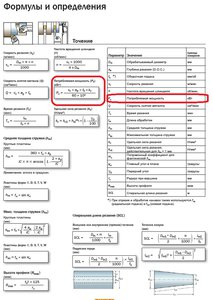

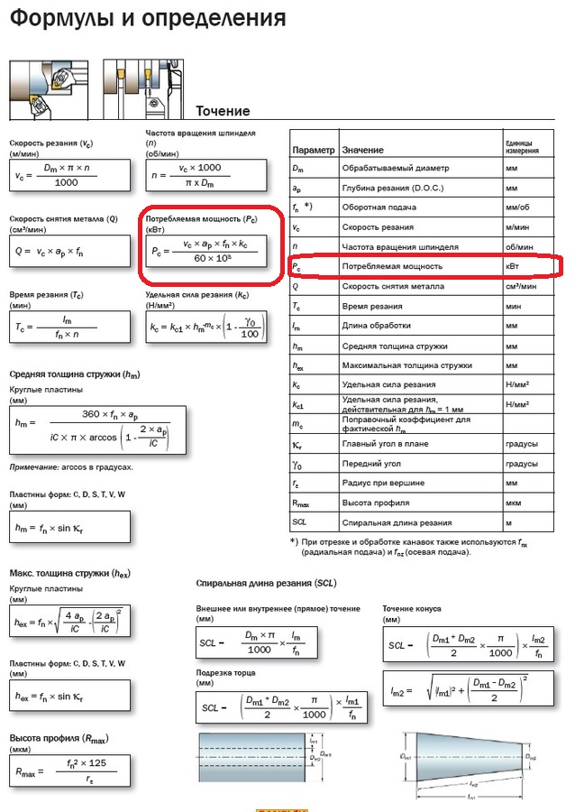

Re: токарный автомат - требуются советы специалистов
mikle писал(а):но я пытаюсь на первоначальном этапе выяснить вопросы - мощность привода минимум,
1. идешь по ссылке что выложил выше, сюды: Как рассчитать режимы для фрезерной и токарной обработки #43
2. Находишь там такую картинку
Режимы для токарки.jpg (3497 просмотров) <a class='original' href='./download/file.php?id=52262&mode=view' target=_blank>Загрузить оригинал (165.36 КБ)</a>
То что выделено красным высчитываешь, вникнув немного в формулы. Если у тебя нет желания для себя посчитать, мало кто захочет считать для тебя ;)
