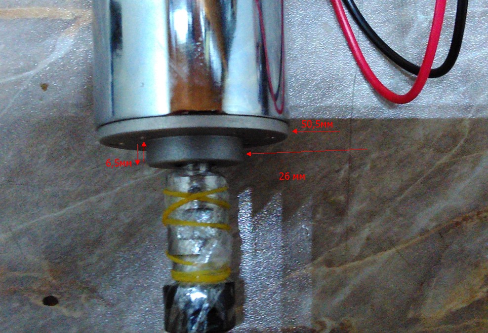

У кого есть такой шпинель , подскажите диаметр и высоту фланца на аллюминевой крышке мотора откуда вал с зажимом торчит.

vitaminkvl писал(а):У кого есть такой шпинель , подскажите диаметр и высоту фланца на аллюминевой крышке мотора откуда вал с зажимом торчит.
не очень понятен вопрос.
шпиндель.jpg (3266 просмотров) <a class='original' href='./download/file.php?id=61498&sid=31fe4c24d58fc5f178821a09702f17c1&mode=view' target=_blank>Загрузить оригинал (211 КБ)</a>
Эти размеры надо ?

ДА эти размеры, только шпиндель этот нужен

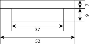

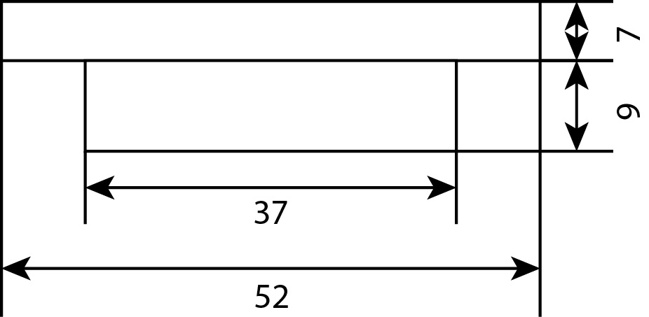

У меня именно такой шпиндель.
Докладываю:
Untitled-1-01.jpg (3220 просмотров) <a class='original' href='./download/file.php?id=61536&sid=31fe4c24d58fc5f178821a09702f17c1&mode=view' target=_blank>Загрузить оригинал (47.87 КБ)</a>

Спасибо громадное ))

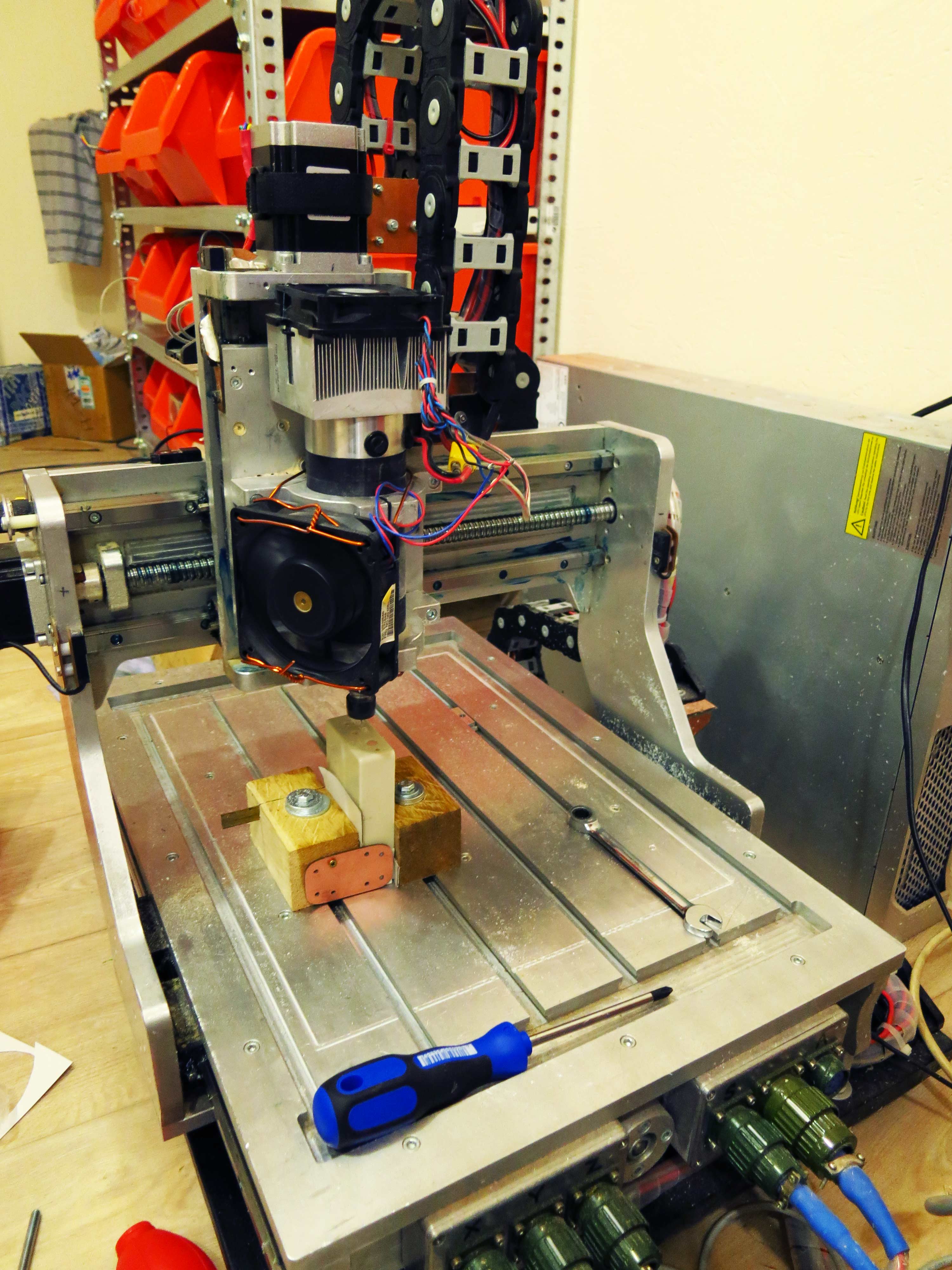

vitaminkvl писал(а):Крепеж для шпинделя,можно конечно купить но зачем я сделаю не хуже и бесплатно.
vitaminkvl, а как у вас с качеством шпинделя? У меня сейчас похожий, но на 600W. Покрупнее малость. Но должен заметить, на поверку, это редкостная какашка. Вот такой - http://ru.aliexpress.com/item/600w-spin ... eb201560_9
На моем почти сразу отвалился магнит. Пришлось вскрывать, вымывать магнитный порошок. Магнитом продрало роторную обмотку, ее кое-как восстановил, обмотку пропитал эпоксидкой. Магниты тоже переклеил на "стальную эпоксидку". После сборки стал работать, но крыльчатка охлаждения постоянно отваливалась. В итоге прикрепил кулеры от процессоров. Потом почти сразу умерли подшипники ( скорее всего из-за магнитной пыли). Купил новые. Там их всего два штуки -один рублей 300, другой дюймовый аж 1400 руб. После замены шум пропал, зато появился небольшой люфт в гнездах подшипников.
Вообщем не рекомендую брать такой шпиндель.
IMG_5078.JPG (3137 просмотров) <a class='original' href='./download/file.php?id=61750&sid=31fe4c24d58fc5f178821a09702f17c1&mode=view' target=_blank>Загрузить оригинал (824.84 КБ)</a>
