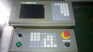

Re: ADTECH CNC4620
AntoXa5 писал(а):TDB - 1000. по фото копия Сименса
фото покаж :)
AntoXa5
Сообщения: 37
Зарегистрирован: 21 дек 2016, 17:56
Репутация: 17
Настоящее имя: Антон Лагунов
Re: ADTECH CNC4620
Сообщение AntoXa5 »
фото в телефоне. :) на днях залью.
отгрузка была и станок причесывали, губы намазывали
Всё, что мы делаем, мы когда - то делали впервые. Главное просто делать. Любитель построил ковчег, профессионал - "Титаник". Джобс перевернул it-индустрию, создал принципиально новый рынок.

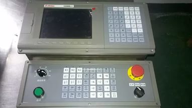

Re: ADTECH CNC4620
AntoXa5 писал(а):фото в телефоне. на днях залью.
Если выглядит так, то на Сименс вообще не похоже
i.jpg (9055 просмотров) <a class='original' href='./download/file.php?id=98363&mode=view' target=_blank>Загрузить оригинал (13.46 КБ)</a>
PKM
Сообщения: 4132
Репутация: 705
Re: ADTECH CNC4620
Сообщение PKM »
Ну чем-то отдаленно похожа
Вот она https://aliexpress.com/item/1000-TDB-3a ... 42984.html
Re: ADTECH CNC4620
Это как то ближе к Фануку ;)
AntoXa5
Сообщения: 37
Репутация: 17
Re: ADTECH CNC4620
Сообщение AntoXa5 »
на фото астафьева - знакомая китайская стойка $450- $790
думал по подобной. иероглифов опасаюсь :)
я пока с ходу не отличаю сименс от фанука... :)
по юхаю мнение свое сказал. цену увидел. капец дорого. у меня иной ценник. Но ценник не решает.
мануал, тех поддержка, постсопровождение вот, что решает..
Адтеч - тут Гуру ОДЕКОЛОН
как отпишется, по сравнению мануалов и возможностей так и будем кубатурить.
