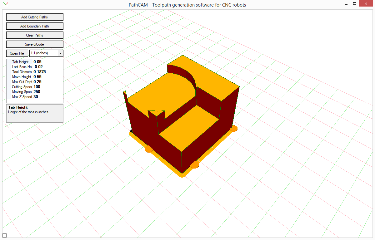

В процессе поиска различных утилит, для работы с ЧПУ (для хобби), сталкиваюсь с тем что ПО платное, и порой ну очень дорогое, а работая программистом уже более 15 лет, совесть не позволяем пользоваться пиратским софтом, а финансы пока тоже не располагают к покупке....
И вот недавно нашел исходники вот такой программки https://github.com/xenovacivus/PathCAM
Для примера в google sketchUp, начертил детальку за 20 секунд:
И открыл её в в найденной программе, (правда в исходниках пришлось немного поправить код, т.к. с символом разделения дробной и целой части косяк.)
2015-11-10_010317.png (4912 просмотров) <a class='original' href='./download/file.php?id=63181&mode=view' target=_blank>Загрузить оригинал (42.41 КБ)</a>
И нажал получить траекторию, согласно заданным параметрам.
2015-11-10_010342.png (4912 просмотров) <a class='original' href='./download/file.php?id=63182&mode=view' target=_blank>Загрузить оригинал (57.4 КБ)</a>
Программа рассчитана на дюймы, но доработать её можно до поддержки мм.
Собственно стоит уделить время доработке и этой программе?

Чем дюймы смущают? Это как правый/левый руль, дело привычки... На Д.Востоке все с правым ездят, и ничего...
Немножко непривычно, сначала, но - это как "думать" на двух языках, Штирлиц привык, и мы привыкли...
НО, ЗА!!!!!!! МЕТРИЧЕСКУЮ систему всеми руками, ногами.... (после 1/16 дюйма мозг отказывает после первого знака после запятой (((
Есть мнение, что жилье построенное в метрах, не так удобно, как в аршинах, или в саженях (если повезет), что есть производные от англицкого дюйма...

selenur писал(а):Собственно стоит уделить время доработке и этой программе?
Конечно стоит, если результат ее работы достаточен для применения в станках без особых матюков :)

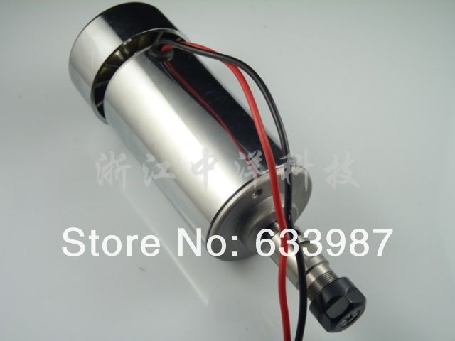

У меня на станке вот такой шпидель:
762272273_782.jpg (4789 просмотров) <a class='original' href='./download/file.php?id=64756&mode=view' target=_blank>Загрузить оригинал (25.28 КБ)</a>
Хочу знать количество оборотов, вот только не знаю какую методику определения применить. Если использовать датчик холла, то нужно куда-то прикрепить магнит, вот только непонятно как и куда, если использовать фотоэлементы, то они пылью забьются, может кто встречал простой вариант реализации?

я бы прикрепил пару (чтобы не создавать дисбаланс) магнитов к внутренней стороне крыльчатки вентилятора, желательно ближе к оси (по той же причине). Датчик Холла - на верхнюю крышку шпинделя.

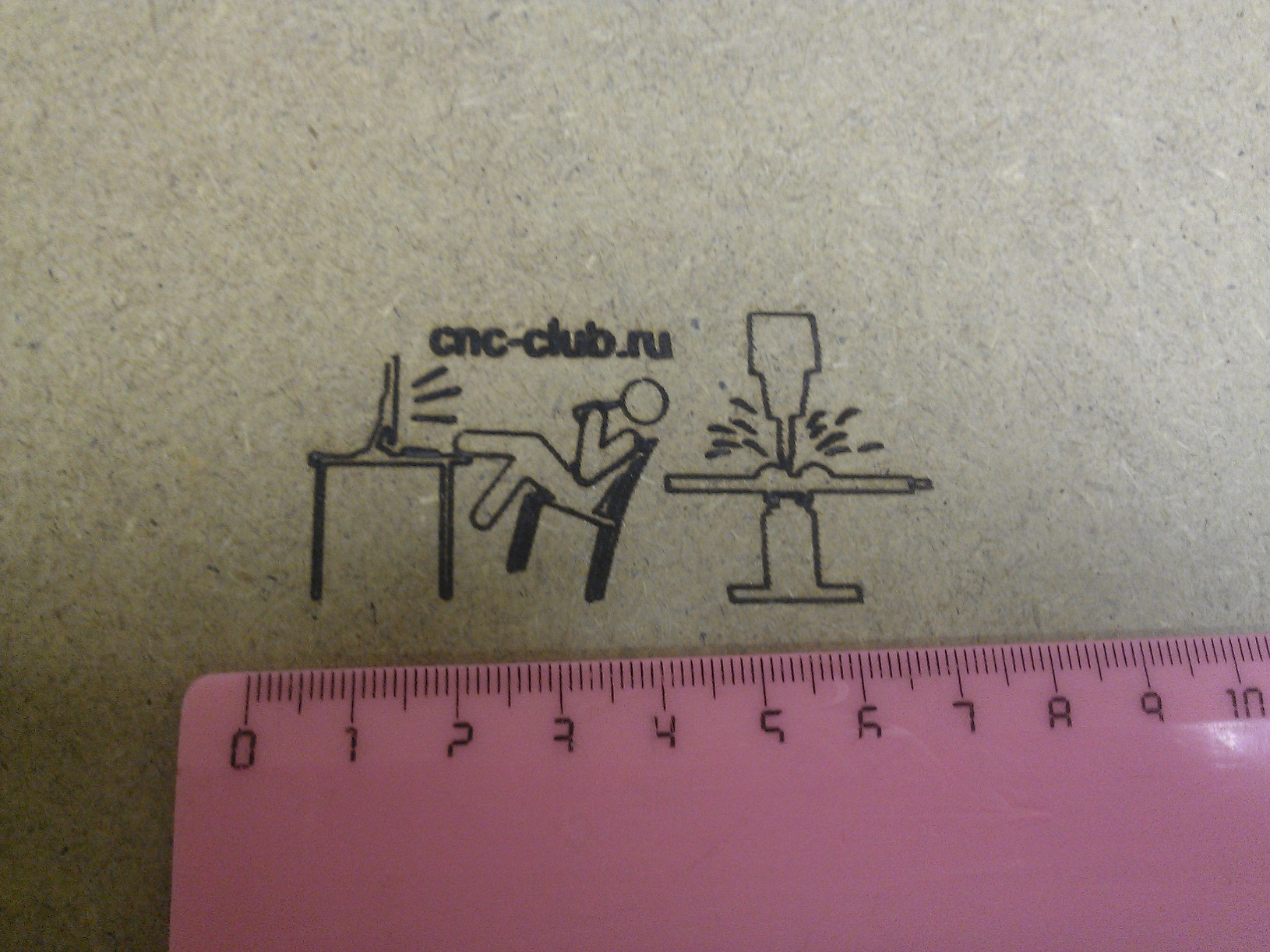

Первые пробы работы с лазером:
на фанерке
WP_001198.jpg (4730 просмотров) <a class='original' href='./download/file.php?id=65982&mode=view' target=_blank>Загрузить оригинал (372.46 КБ)</a>

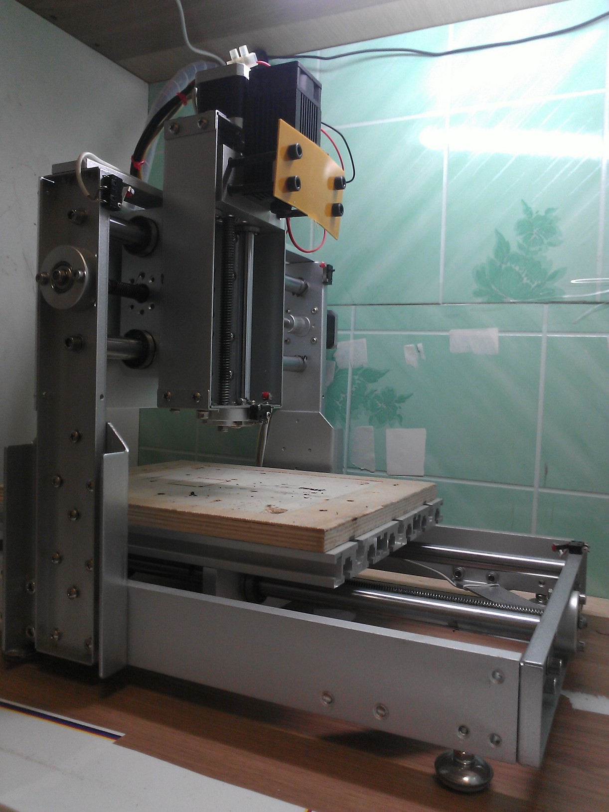

А так по быстрому соорудил скворечник, что-бы наружу от лазера не было лучей, т.к. возможность поиграться есть только на работе, а в кабинете кроме меня есть сотрудники.
WP_001200.jpg (4730 просмотров) <a class='original' href='./download/file.php?id=65983&mode=view' target=_blank>Загрузить оригинал (343.5 КБ)</a>
А в уголок прикрепил камеру, что-бы наблюдать за процессом безопасно.
WP_001201.jpg (4730 просмотров) <a class='original' href='./download/file.php?id=65984&mode=view' target=_blank>Загрузить оригинал (270.88 КБ)</a>
WP_001202.jpg (4730 просмотров) <a class='original' href='./download/file.php?id=65985&mode=view' target=_blank>Загрузить оригинал (463.29 КБ)</a>

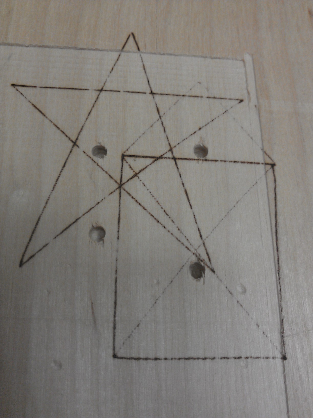

Пока болел на этой неделе, сделал такую штуку:
https://www.youtube.com/watch?v=tfxicK0n60I
А вот фото результата:
WP_001217.jpg (4668 просмотров) <a class='original' href='./download/file.php?id=67086&mode=view' target=_blank>Загрузить оригинал (301.26 КБ)</a>
В данном тесте напряжение на лазер было около 9 вольт, а не 12, и оптика не откалибрована, но уже что-то получается.....
Теперь допишу парсер из какого нибудь формата, что-бы чего нибудь повыжигать :-)

Дык - под "чашку" вентилятора пару неодимовых магнитов симметрично - не будет дисбаланса и будет вам два "отсчёта" за оборот ;)

Вот только не снимается она, как будто приклеена.... уже пробовал снять.....

Плохо пробовали. Сверху обычно кольцо стопорное стоит(чёрненькое) - если снять и потом чашка руками(с усилием) стягивается в вала. При огромном желании - на али имеются запасные "чашки" ;) Это если вдруг она неудачно снимется.

Ну все теперь точно попробую... :-)
