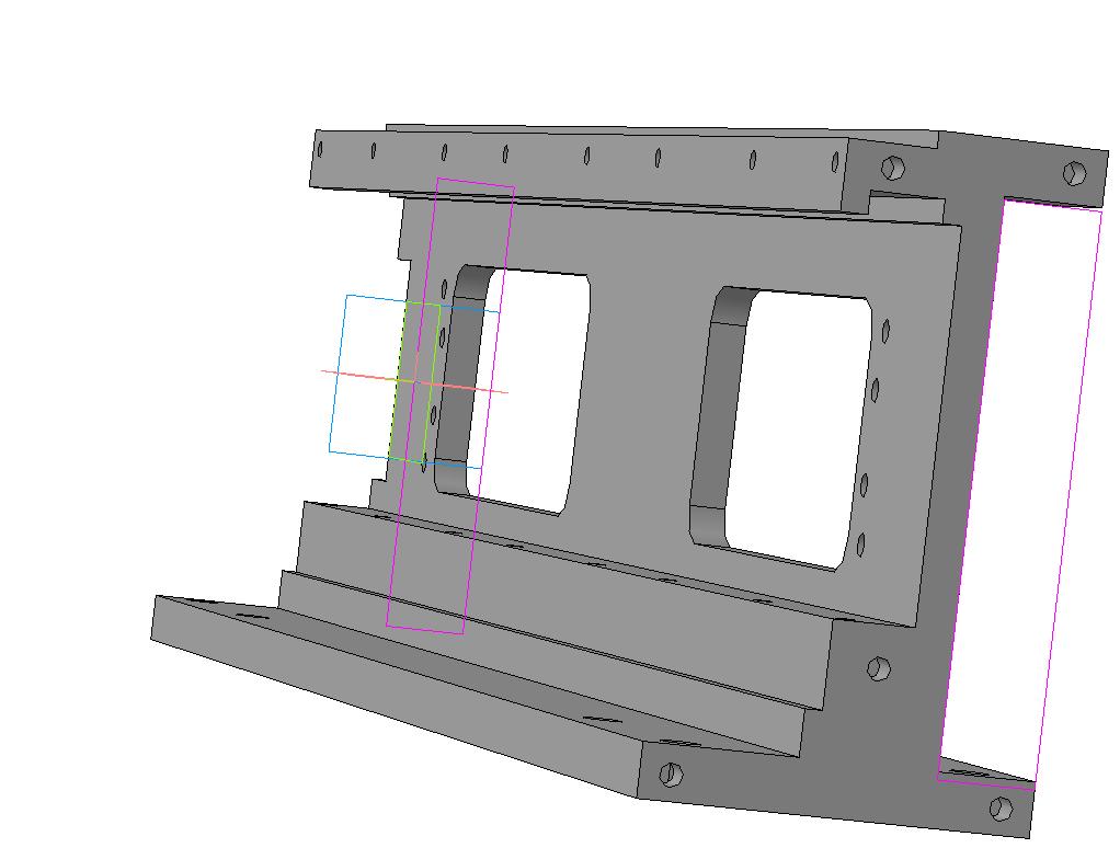

А какая сила резанья и вес оси Z c шпинделем учитывалась при расчетах жёсткости балки портала? И как бы её в разрезе посмотреть?

Для фрезы 6мм при расчёте окружная сила резания получилась 6,6 кг. Вес Z в сборе ориентировочно будет 40кг
Профиль балки (толщина стенки 10мм):
Балка.jpg (5138 просмотров) <a class='original' href='./download/file.php?id=50763&mode=view' target=_blank>Загрузить оригинал (55.93 КБ)</a>

Teterev писал(а):делать сразу более мощный (тяжёлый) станок для обработки стали
Полка 10мм., профиль - двутавр. Слабовато по стали.
Для расчётов жесткости базы (станины и портала) я взял силу, действующую на конец фрезы равную 200 кг.
Попробуйте в SW приложить силу в разных направлениях, по очереди, на конец шпинделя 10, 50, 100 кг. в нижнем положении шпинделя по Z. Будет видно отклонение и как балка крутится.

going писал(а):действующую на конец фрезы равную 200 кг.
На саму фрезу таких нагрузок не будет. Но силы действующие на оси при движении будут сопоставимы.

Teterev писал(а):Для фрезы 6мм при расчёте окружная сила резания получилась 6,6 кг.
Извиняюсь, ошибся ). В общем с фрезой P18 6мм, при глубине фрезерования 1мм, ширине 5мм, подачей на зуб 0,03 сила резания равна 11,7 кг.
