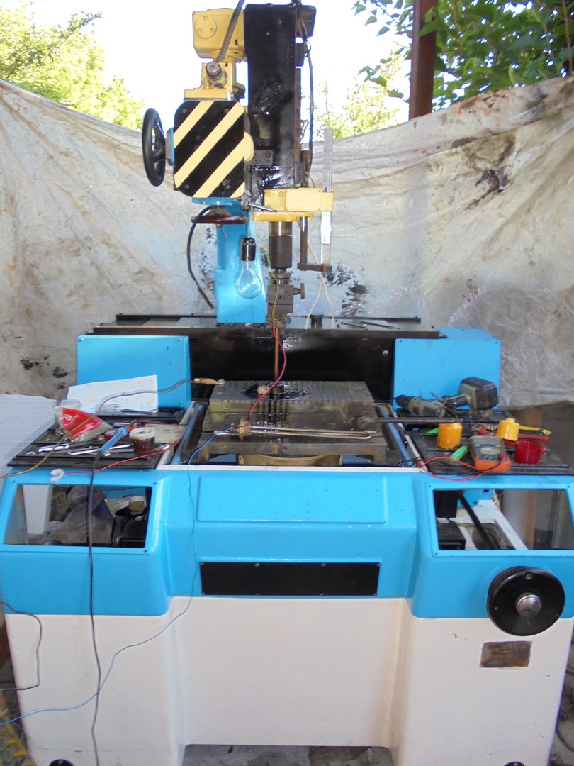

Малец дособирали станок, теперь он в "полной" комплектации как купили.

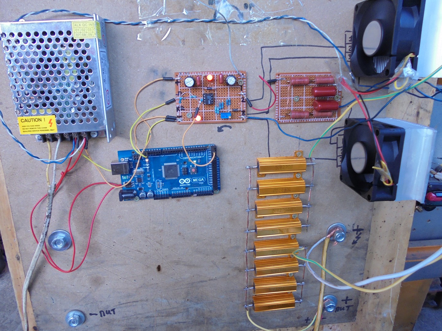

Собрал макетку "генератор импульсов" на ардуинке

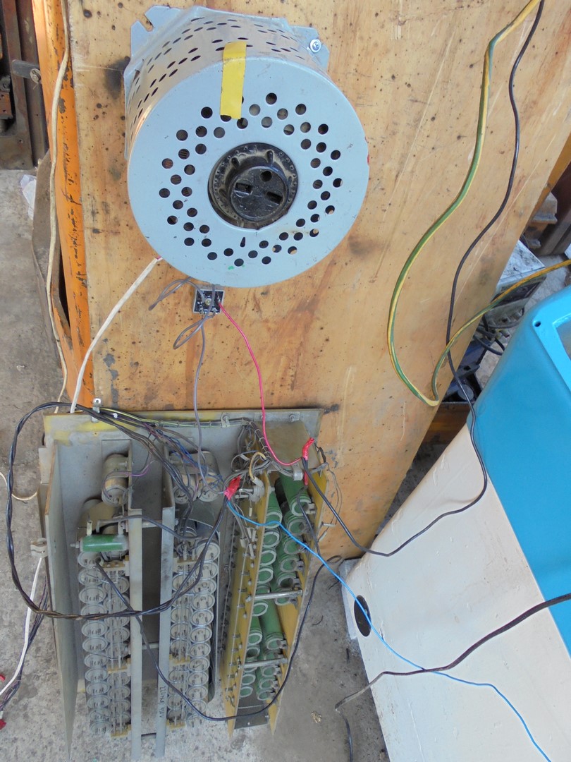

Питается от латра + блок конденсаторов (сняли с ЧПУ 16а20)

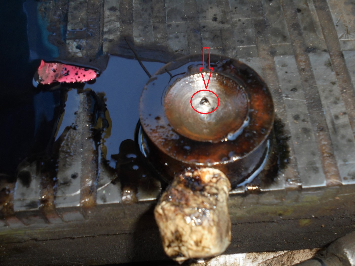

Зазор пока ловим руками. Эксперименты длились пару минут, результат - съело 3-4мм сталюки :good:

Нет он стоит в недостроенном цехе, а за ним уже виднеется огород соседей. И чтобы не нарушать авторских прав на пейзаж соседей, пока закрыли клиеночкой :)

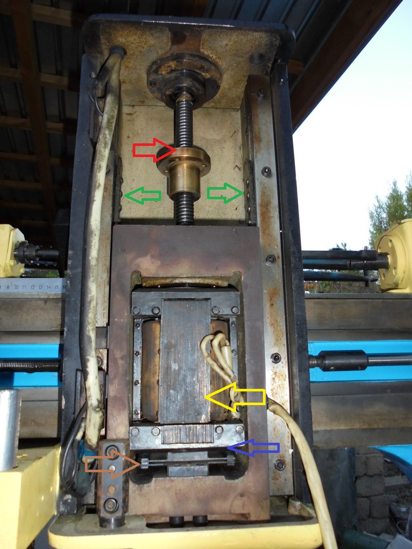

Устройство головы. При подаче переменного тока на электромагнит, он притягивает якорь, который закреплен на пружине. Якорь колеблиться, дергая за собой "шпиндель" и электрод. Если включить на полную мощь, гул стоит мощный и весь станок вибрирует :)
Красная стрелка - трапецивидный винт + гайка (пока откручены). Этот винт таскает всю голову вверх/вниз 200мм
Зеленые стрелки - направляйки (слайдеры). Шарики в сепараторах бегают между двумя шлифованными планками. Планки имеют шлифованые U-образные канавки под шарики. Планки регулируются винтами.
Желтая стрелка - электромагнит с магнитопроводом.
Синя стрелка - зазор между электромагнитом и пружиной.
Коричневая стрелка - пружина на которой висит весь "шпиндель" на который закрепляется электрод.

aftaev писал(а):гул стоит мощный и весь станок вибрирует
какие параметры электрода максимальные(вес,габариты) ??
Re: Восстановление 4Б723М копировально-прошивочный
nkp писал(а):какие параметры электрода максимальные(вес,габариты) ??
Гудит без электрода(веса) нормально. Вместо электрода вставил медную трубочку, так при включенном вибраторе газом видно как она болтается. Какая точность может быть при этом :wik:
А какие возможные габариты электрода - неизвестно, паспорта нет.
Думаю вместо трапеции поставить ШВП туда как раз лезит ШВП2005 + серва или шаговик и так дергать электрод и держать межэлектродный зазор. А этим электромагнитом мож придется дергать при КЗ.

aftaev писал(а):Думаю вместо трапеции поставить ШВП туда как раз лезит ШВП2005 + серва или шаговик и так дергать электрод и держать межэлектродный зазор. А этим электромагнитом мож придется дергать при КЗ.
а что заставляет так усложнять механизм?
ведь режим этот будет сродни каторге для швп+серва))
я бы их поставил - но эл.магнит не исключал бы...

nkp писал(а):ведь режим этот будет сродни каторге для швп+серва))
на плазморезе такой же примерно режим, измеряется дуга и корректируется высота и ни чего лет 5ть(не каждый день режем конечно) уже отработала ось Z :)
Смотрел ролике на ютубе про EDM проф. станки и хобячные, да не обо там и дергается.
В моих экспериментах, когда режим поймал, искра горит устойчиво сек 10, потом нужно двигать ось Z. Думаю не шибко будет напрягаться ось Z при работе.
nkp писал(а):я бы их поставил - но эл.магнит не исключал бы...
электромагнит будет стоять, он особо не мешает :)
Электромагнит можно использовать как короткоходовую серву... Особенно если линейку воткнуть =) Т.е. не подавать в него переменку, а подавать в него ток пропорциональный отклонению... Будет очень резвый актуатор )))
