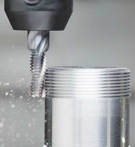

Добавлено: 26 май 2015, 21:50
"Фрезерование резьбы? Если выглядишь как метчик, значит ты метчик!"
SECO-Drilling-Threadmaster-2.jpg (3119 просмотров) <a class='original' href='./download/file.php?id=51075&mode=view' target=_blank>Загрузить оригинал (15.5 КБ)</a>
DSC_0165.JPG (3119 просмотров) <a class='original' href='./download/file.php?id=51077&mode=view' target=_blank>Загрузить оригинал (5.65 МБ)</a>
DSC_0166.JPG (3119 просмотров) <a class='original' href='./download/file.php?id=51078&mode=view' target=_blank>Загрузить оригинал (5.16 МБ)</a>
