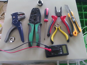

А это мой инструмент:
инструмент (4948 просмотров) <a class='original' href='./download/file.php?id=48990&mode=view' target=_blank>Загрузить оригинал (91.51 КБ)</a>
инструмент

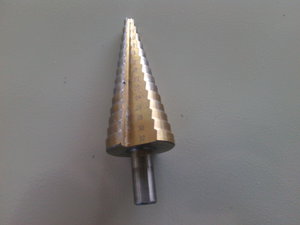

ступенчатое сверло (4948 просмотров) <a class='original' href='./download/file.php?id=48991&mode=view' target=_blank>Загрузить оригинал (53.87 КБ)</a>
ступенчатое сверло

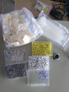

расходный материал (4948 просмотров) <a class='original' href='./download/file.php?id=48989&mode=view' target=_blank>Загрузить оригинал (88.15 КБ)</a>
расходный материал
Ступенчатое сверло очень облегчает работу при установке индикаторов и переключателей на дверцы шкафов, а так-же при сверлении отверстий под сальники... Вещь незаменимая.

Тима писал(а):ступенчатое сверло
работал с такой, хорошая вещь, заменяет много инструмента

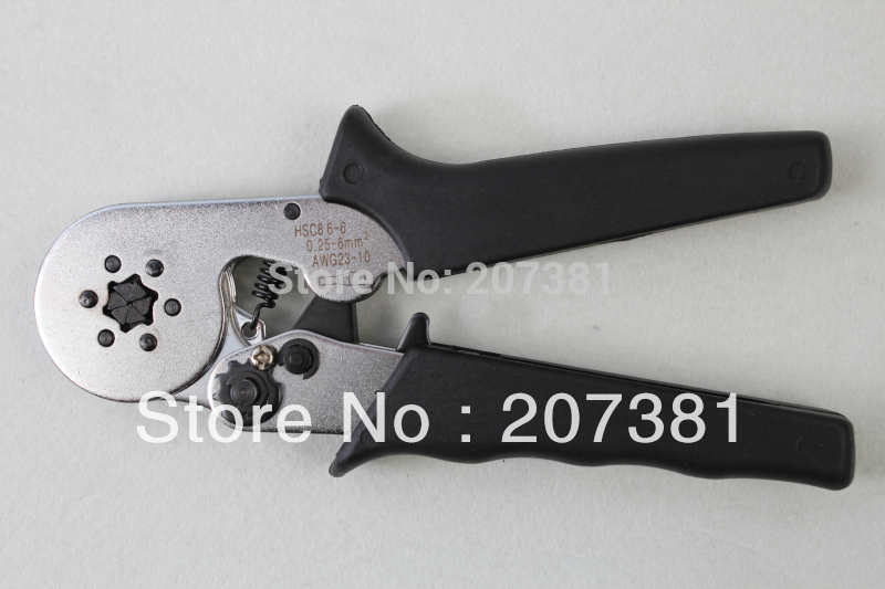

А я себе обжимку вот такую взял:
UT8vQ25XgpXXXagOFbXe.jpg (4933 просмотра) <a class='original' href='./download/file.php?id=48992&mode=view' target=_blank>Загрузить оригинал (292.35 КБ)</a>
http://www.aliexpress.com/snapshot/6444 ... 9003312482
Классная вещь, окупила себя на первой же халтуре.

Как-то хотел взять себе такой, но подумал и не стал дублировать имеющийся инструмент.

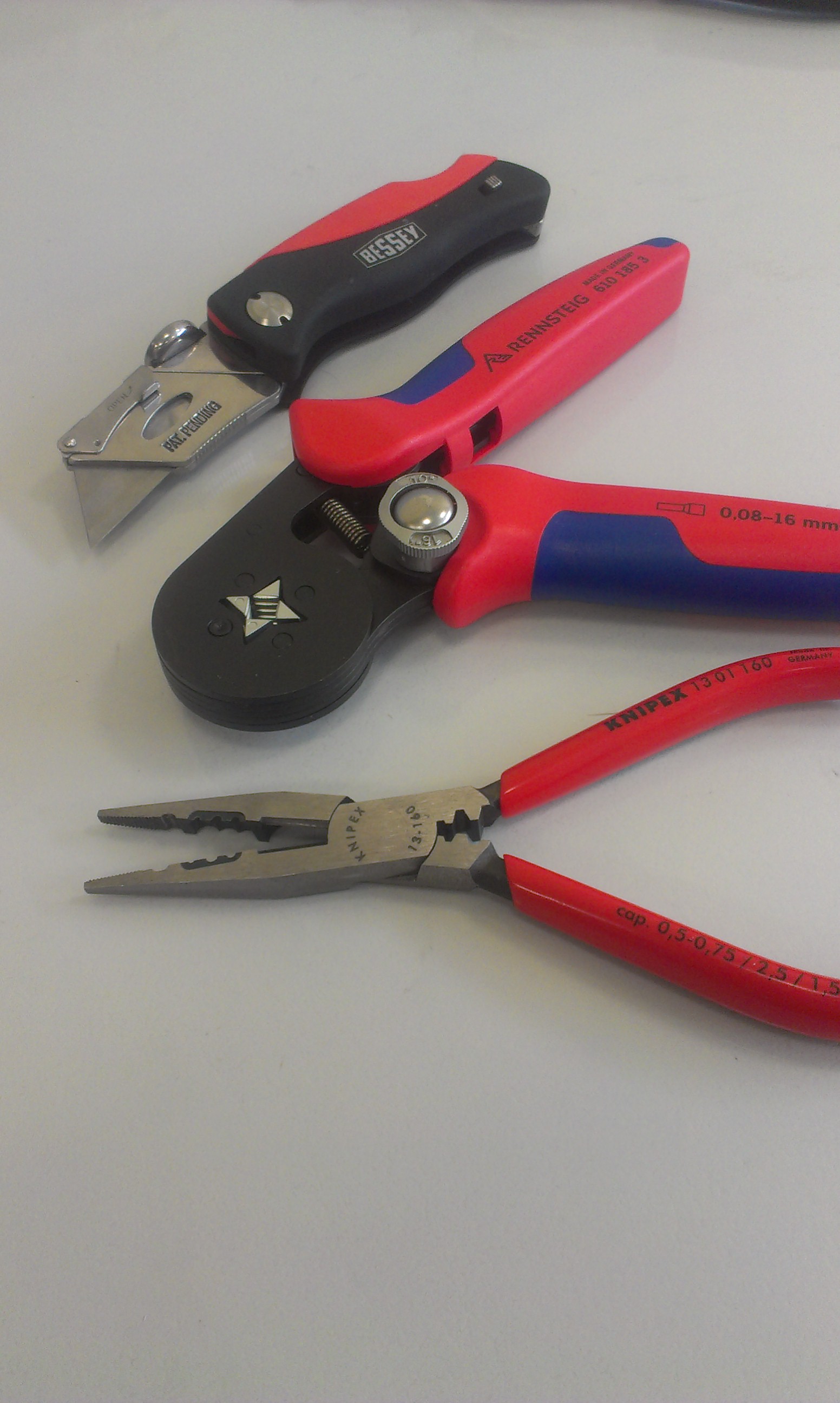

У мя вот
Особо нравятся нижние, почти универсальные)))

Нубило писал(а):У мя вот
Да вы батенька сноб))) с таким инструментом и рабочую одежду надо со стразами)).

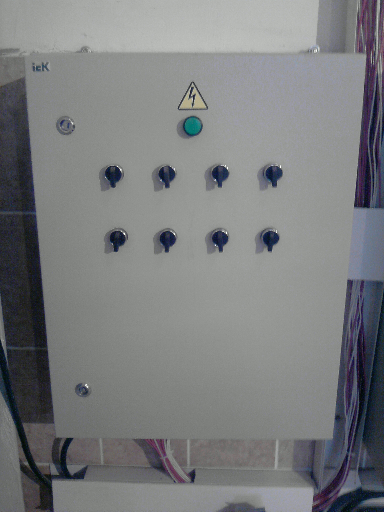

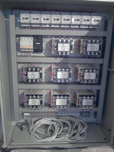

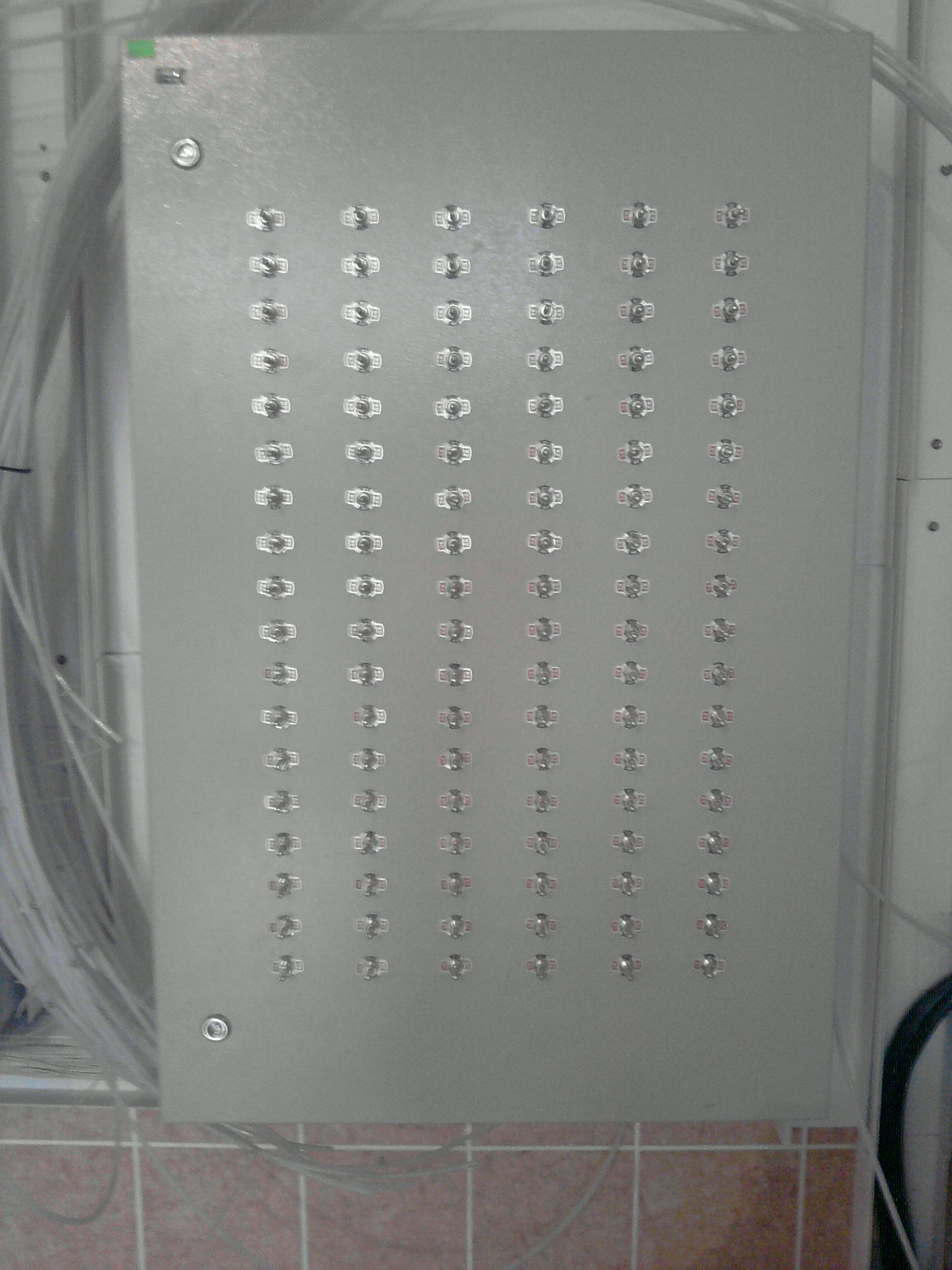

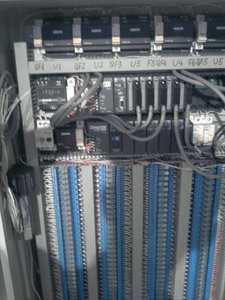

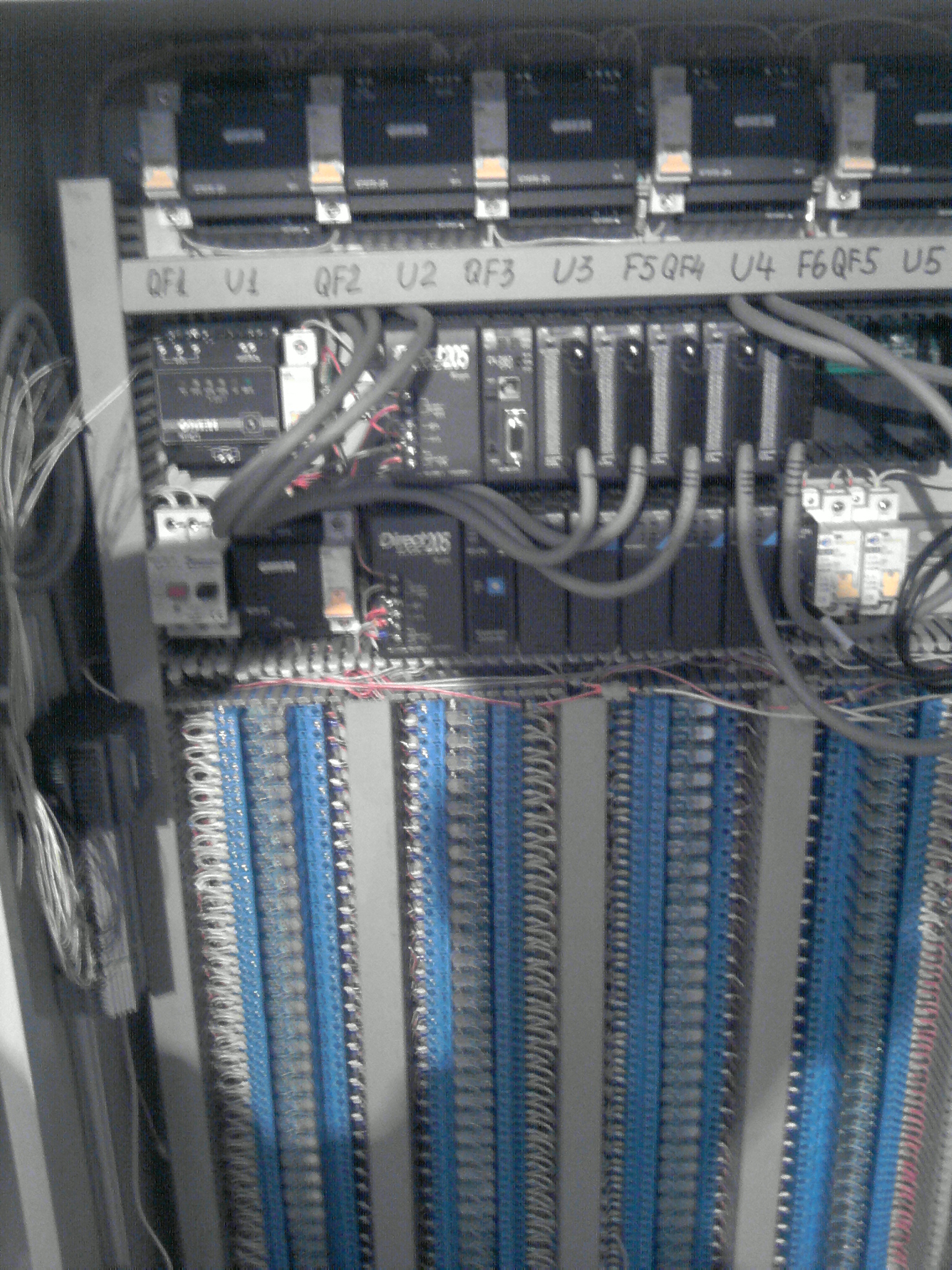

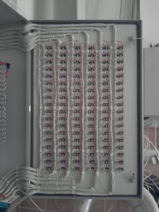

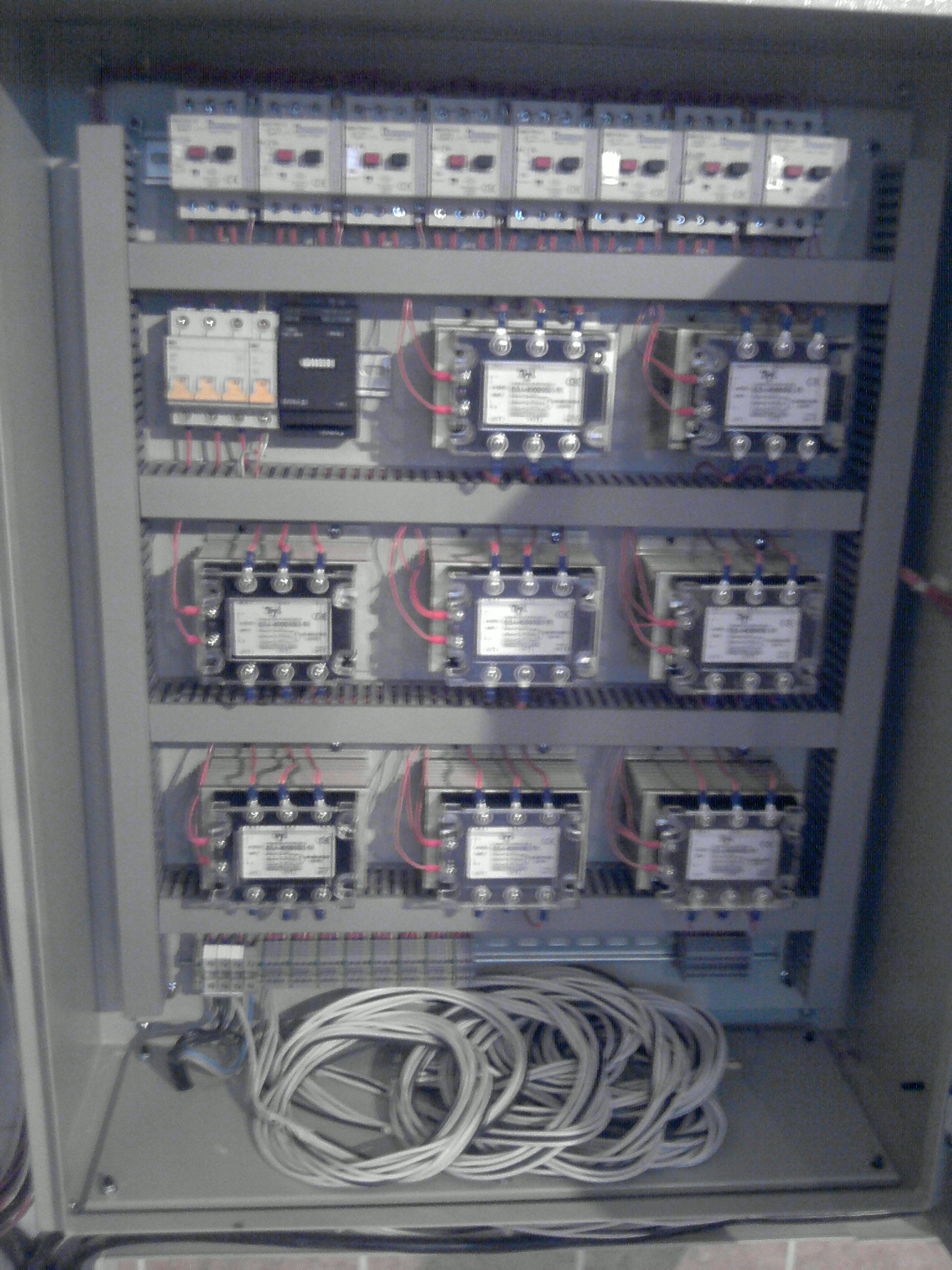

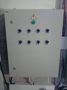

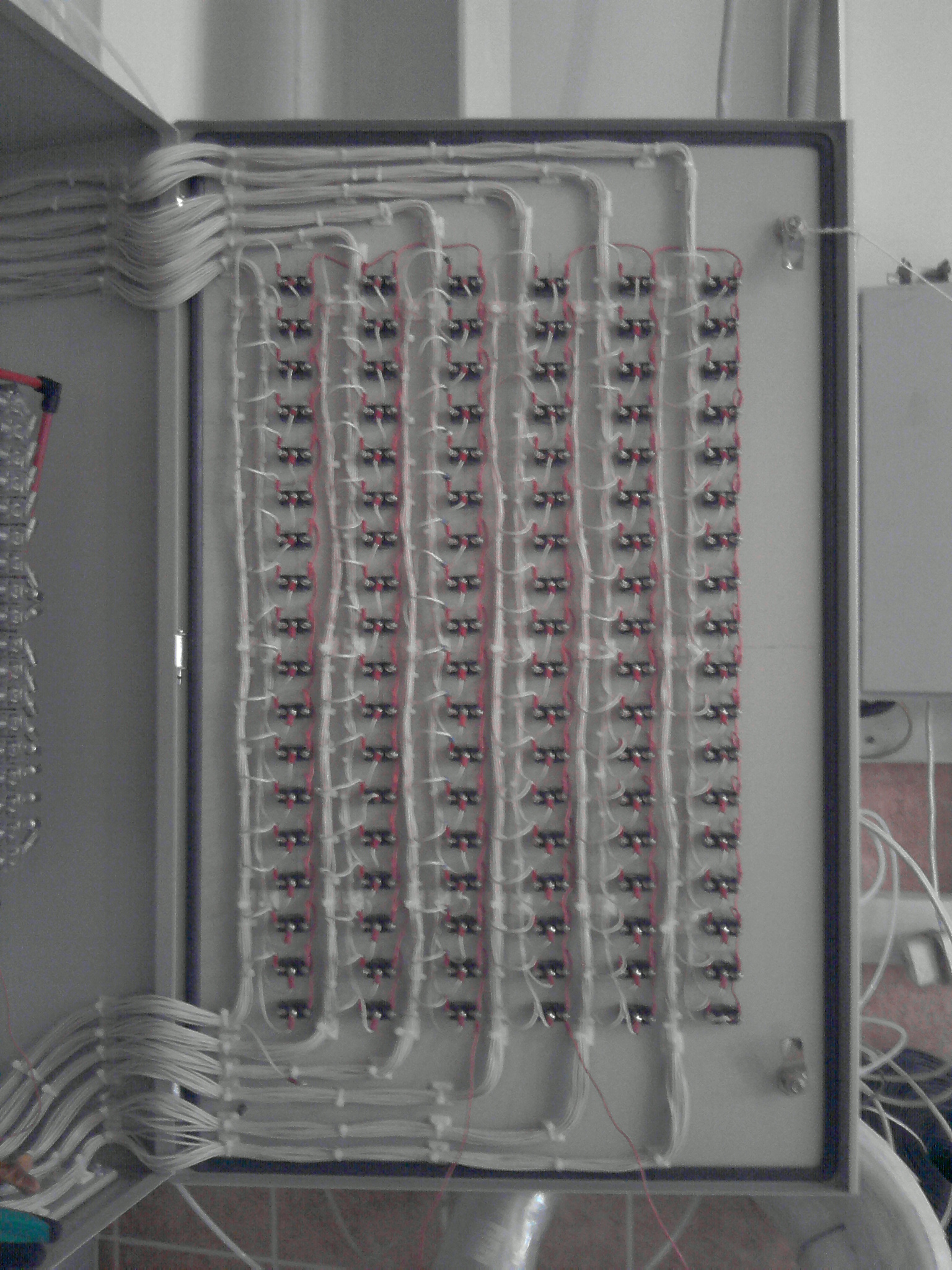

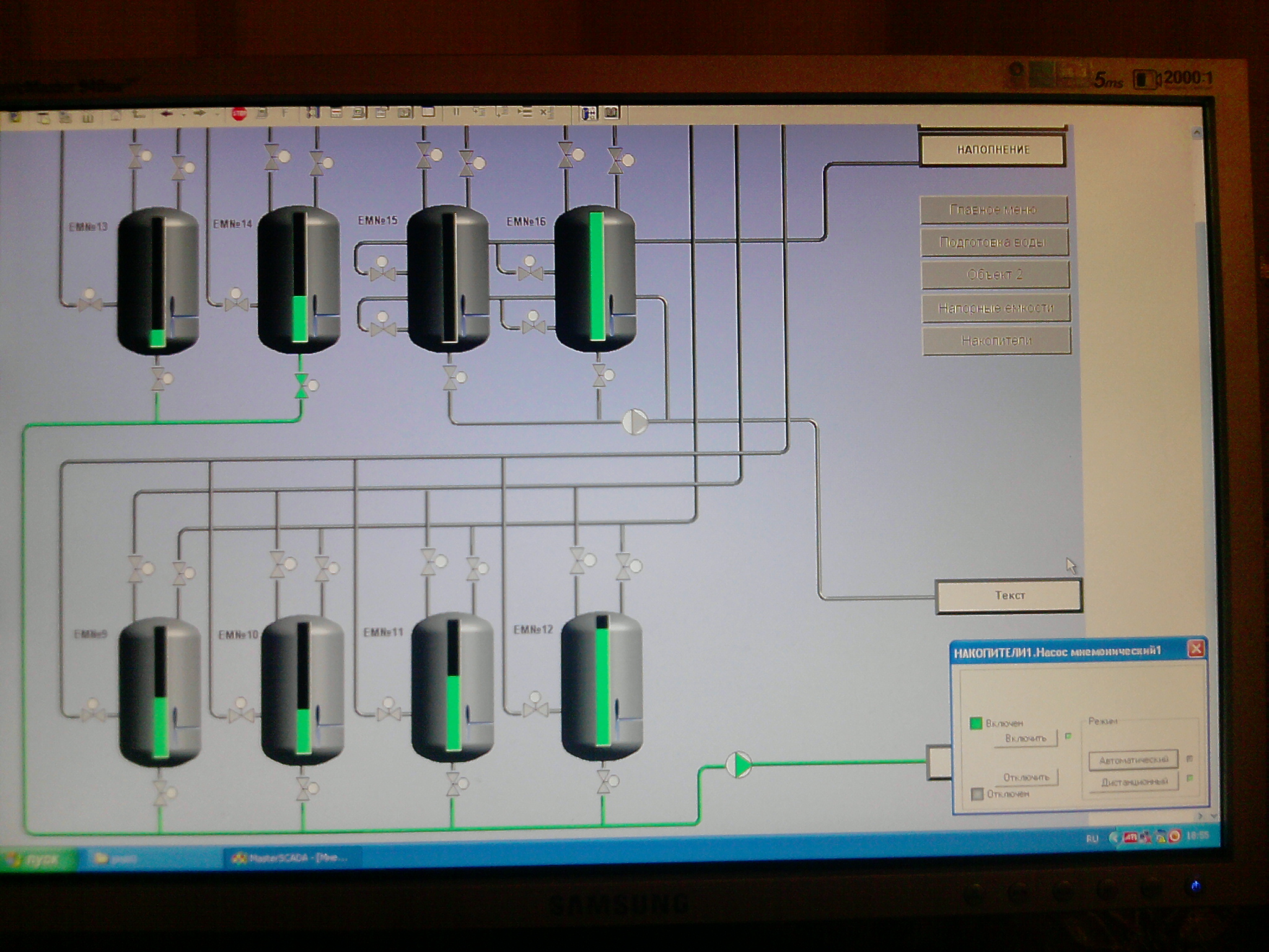

Автоматизация купажного цеха...
шкаф автоматики.jpg (4695 просмотров) <a class='original' href='./download/file.php?id=49576&mode=view' target=_blank>Загрузить оригинал (1.53 МБ)</a>
управление насосами1.jpg (4695 просмотров) <a class='original' href='./download/file.php?id=49575&mode=view' target=_blank>Загрузить оригинал (968.28 КБ)</a>
управление насосами.jpg (4695 просмотров) <a class='original' href='./download/file.php?id=49574&mode=view' target=_blank>Загрузить оригинал (1.31 МБ)</a>
шкаф управления пневмо-клапанами1.jpg (4695 просмотров) <a class='original' href='./download/file.php?id=49577&mode=view' target=_blank>Загрузить оригинал (928.96 КБ)</a>
шкаф управления пневмо-клапанамим.jpg (4695 просмотров) <a class='original' href='./download/file.php?id=49578&mode=view' target=_blank>Загрузить оригинал (1.14 МБ)</a>
MasterScada.jpg (4695 просмотров) <a class='original' href='./download/file.php?id=49573&mode=view' target=_blank>Загрузить оригинал (1.07 МБ)</a>
Нашел не все фотки.
Объект был большой. В общей сложности по цеху протянули 6 км пневмо-трубок и 2.8 км проводов на датчики...

Такое количество непоименованного оборудования - нас бы начальник за это с потрохами съел. Как в этом во всем разобраться при поломке оборудования?
Но это уже от заказчика зависит. Некоторые вообще в шкафы не заглядывают. Работает и ладно.
Вообще - за монтаж респект, но у меня первое впечатление - подписать все элементы :)

Kopyloff писал(а):но у меня первое впечатление - подписать все элементы
Там все подписано. Просто фоткал до того как подписали. А те фотки, что с подписями найти не могу. Были фотки с 2х почти одинаковых объектов, где-то с 2 дюжины. Там сделано все как положено. Проводки подписаны, клемники пронумерованы + схема на 28 страницах.

Нубило писал(а):У мя вот Особо нравятся нижние, почти универсальные)))
а можно вопросик - средние удобные в работе ? а то обычный есть а чет на такой поглядываю :)

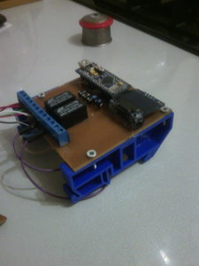

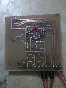

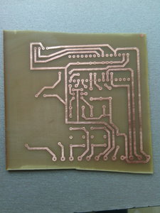

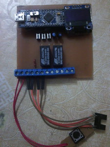

Попросили тут сделать бюджетный контроллер для дозатора клея.
Собрал на быструю руку...
IMG_20150504_151443.jpg (4539 просмотров) <a class='original' href='./download/file.php?id=49650&mode=view' target=_blank>Загрузить оригинал (96.72 КБ)</a>
IMG_20150504_213446.jpg (4539 просмотров) <a class='original' href='./download/file.php?id=49649&mode=view' target=_blank>Загрузить оригинал (113.34 КБ)</a>
IMG_20150504_213500.jpg (4539 просмотров) <a class='original' href='./download/file.php?id=49648&mode=view' target=_blank>Загрузить оригинал (106.05 КБ)</a>
IMG_20150505_220621.jpg (4539 просмотров) <a class='original' href='./download/file.php?id=49651&mode=view' target=_blank>Загрузить оригинал (75.83 КБ)</a>
В печатке получилась ошибочка, пришлось сзади припаять проводок и пару резюков...
Контроллер считает обороты и выдает сигналы управления частотником.

Их взяли именно из за того что с ними можно получить реально маленький квадрат после обжимки, по другому в клемник влезали только голые провода...
Если честно, уже непомню какой обычный, я такими первый раз лет пять назад начал пользоваться. до работы с немцами обжимали пасатижами)))
А так когда бывало целыми днями только отмерил, откусил, зачистил, обжал, прикрутил и заново, то с появлением нижних скорость существенно увеличилась т.к ими можно откусить зачистить и даж обжать (около ручек спец выемки). Вот они оч понравились и на новой работе сразу такие запросил))
Re: Дело рук моих...
Обычный - имел в виду вот такого плана: http://tixer.ru/upload/iblock/ed7/3636b ... 234d15.jpg нижние уже едут :)

"Обычный - имел в виду вот такого плана: http://tixer.ru/upload/iblock/ed7/3636b ... 234d15.jpg"
Не ну в сравнении с этими кольцевые удобней)))
понятно. шпашиба! :)

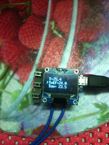

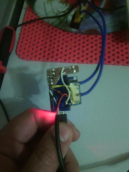

Вот еще одна моя поделка на ардуино.
Это термостат для котла BAXI. Экономит газ ощутимо...
img_20141102_163422.jpg (4370 просмотров) <a class='original' href='./download/file.php?id=49859&mode=view' target=_blank>Загрузить оригинал (49.25 КБ)</a>
img_20141110_213221.jpg (4370 просмотров) <a class='original' href='./download/file.php?id=49860&mode=view' target=_blank>Загрузить оригинал (28.65 КБ)</a>
Заводской "механический" термостат в магазине стоит 2800рэ. Этот мне обошелся в рублей 600.

А откуда питание ардуины и какой ток включения релюшки (у МК вроде макс. ток на выходе около 40 мА) - не погорит МК?
