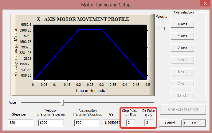

Тебе мало того, что предложил raddd в #16 сообщении?
Раз не знаешь, как устранить проблему, решил поискать какую-нибудь другую проблему?
1. Про твои драйверы я не знаю, но у большинства нормальных можно выбрать активный фронт импульсов Step. Если это можно сделать - стоит попробовать сменить фронт.
2. Если управляешь через LPT, самое простое - это увеличить интервал перед сменой сигнала Dir.
Вот здесь, где обведено установи в первое и второе окошко 10 мкс, или даже 15.

Уменьшил ускорение в двигателе - все стало ноль в ноль после 1000 прогонов. Но скорость меня не очень устраивает.
Сменой интервала пробовал - не помогало.
А подскажите еще что значит сменить активный фронт импульсов? Это в настройках port - pin ?

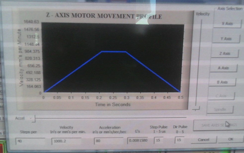

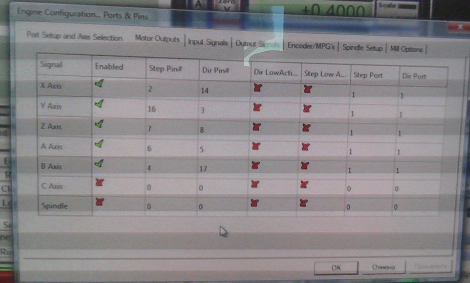

Lowactive счас снял с настроек. Все оси настроил счас как по Z, что бы не было непоняток в несогласованности скорости. В принципе все стандартно :wik: Винты у меня ШВП D25мм шаг 10мм, драйверы в режиме полушаг.
Двигатель FL86STH80-5504 То:к 5.5А Сопротивление: 0.46 ОМ; Индуктивность: 4мГн; Усилие: 46 кг х см; Выходов 4; Момент инерции: 1400 гхсм2; угловой шаг:1.8град.

Re: Не понятки с координатой Z
Yar_Envoy писал(а):Странная штука. Ставлю Low active на параметры оси. Ось инвертируется, и дает погрешность, после 1000 реверсов, на ту же величину - только уже вверх.
Погоди!, так ты Low Active на какой сигнал ставишь? на Dir, или на Step?
Нужно было на Step.
И ты так и не ответил - управляешь через LPT, или через смустеппер какой-нибудь?
Потому что у меня как-то в голове не схлапывается, если речь про LPT и последнюю версию Mach3.

Ставил на Step Low activ, результат тот же. Просто когда ставлю и на DIR меняется направление и + уходит уже вверх.
Управляю я через LPT, потом плата китайская DB25 и драйверы Gekkodrive G210X.
Сейчас по этим настройкам выходит идеально в ноль. Но гораздо медленнее. Ну на ответственные 3д рельефы буду ставить так.. на просто что то буду увеличивать. Просто странно как то все это )))) Может мач3 глючит.
