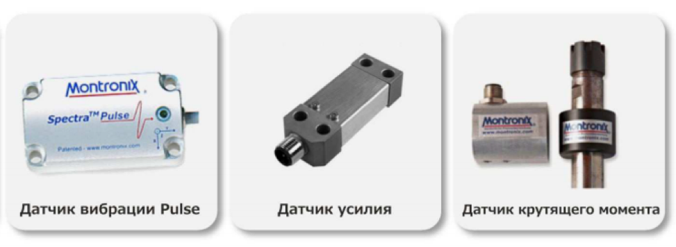

Гляньте. Я нашёл датчики. Какой из них применим?
Picture1.png (2536 просмотров) <a class='original' href='./download/file.php?id=48871&mode=view' target=_blank>Загрузить оригинал (185.3 КБ)</a>

Пилить датчик на определенных режимах пока износ не превысит нормированную величину и замерять время в минутах? :)
Re: Как засечь время рабочих ходов (G1, G2)?
это похоже на изобретение своего велосипеда.
как уже говорил, в современных станках подобный контроль уже реализован.
нужно просто следить за нагрузкой на ось (тоесть инструмент), точнее следит за этим станок, нужно только задать предел при котором станок выпадет в аларм

зачем аларм? мне надо, чтобы он ещё и время отмерял. И как это реализовано? Подробности можно.
Если бы было реализовано, то фирмы Montronix не существовало бы...
