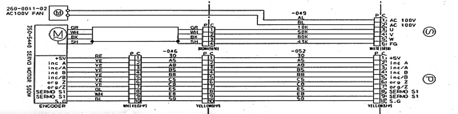

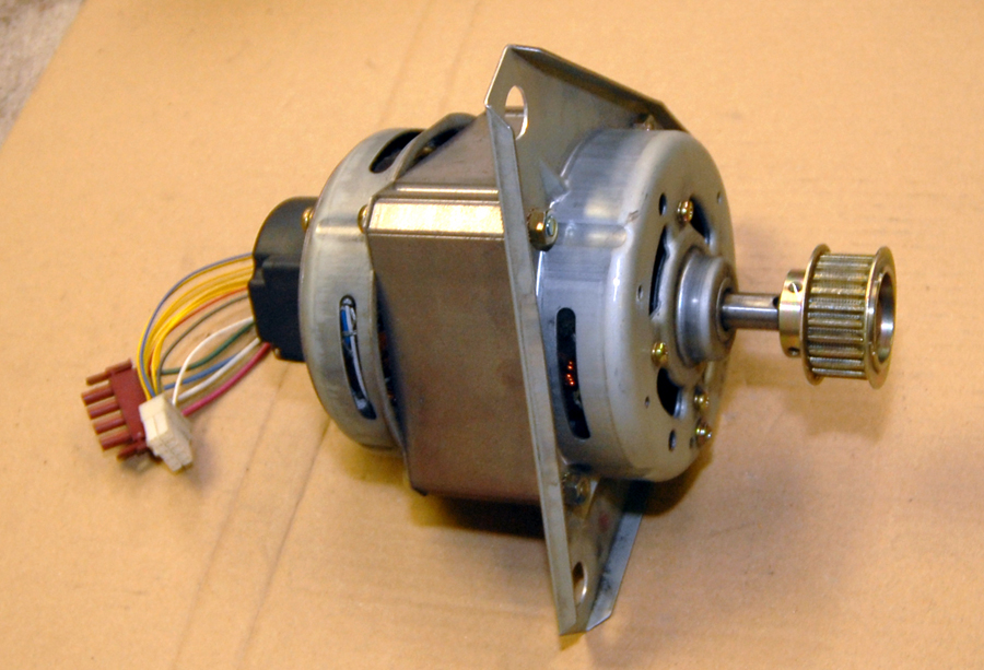

расширяя кругозор...
в руки попал вот такой образец
(фото с сети, у меня точно такой же, но с повреждённым энкодером. свои фото позже)
http://www.thegameroom.com/ebay/servomotor.jpg
servomotor.jpg (2820 просмотров) <a class='original' href='./download/file.php?id=53716&mode=view' target=_blank>Загрузить оригинал (363.16 КБ)</a>
http://www.thegameroom.com/ebay/servoschematic.jpg
servoschematic.jpg (2820 просмотров) <a class='original' href='./download/file.php?id=53717&mode=view' target=_blank>Загрузить оригинал (90.28 КБ)</a>
http://www.ebay.ie/itm/500-Watt-Servo-M ... 58c7286ebc
с этой игрушкой ранее никогда не пересекался и реализация обратной связи несколько удивила... :)
энтузиасты уже во всём разобрались...
http://www.gamoover.net/Forums/index.php?topic=21154.16

"может такой подойдет, он в стиральных машинах используется."
"асинхронник превратить в синхронный мотор?"
Вообще-то это обычный коллектроный мотор с энкодером обратной связи для регулировки частоты вращения. Энкодером, конечно, я условно назвал датчик обратной связи. Наверное там будет пара импульсов на один оборот ротора.

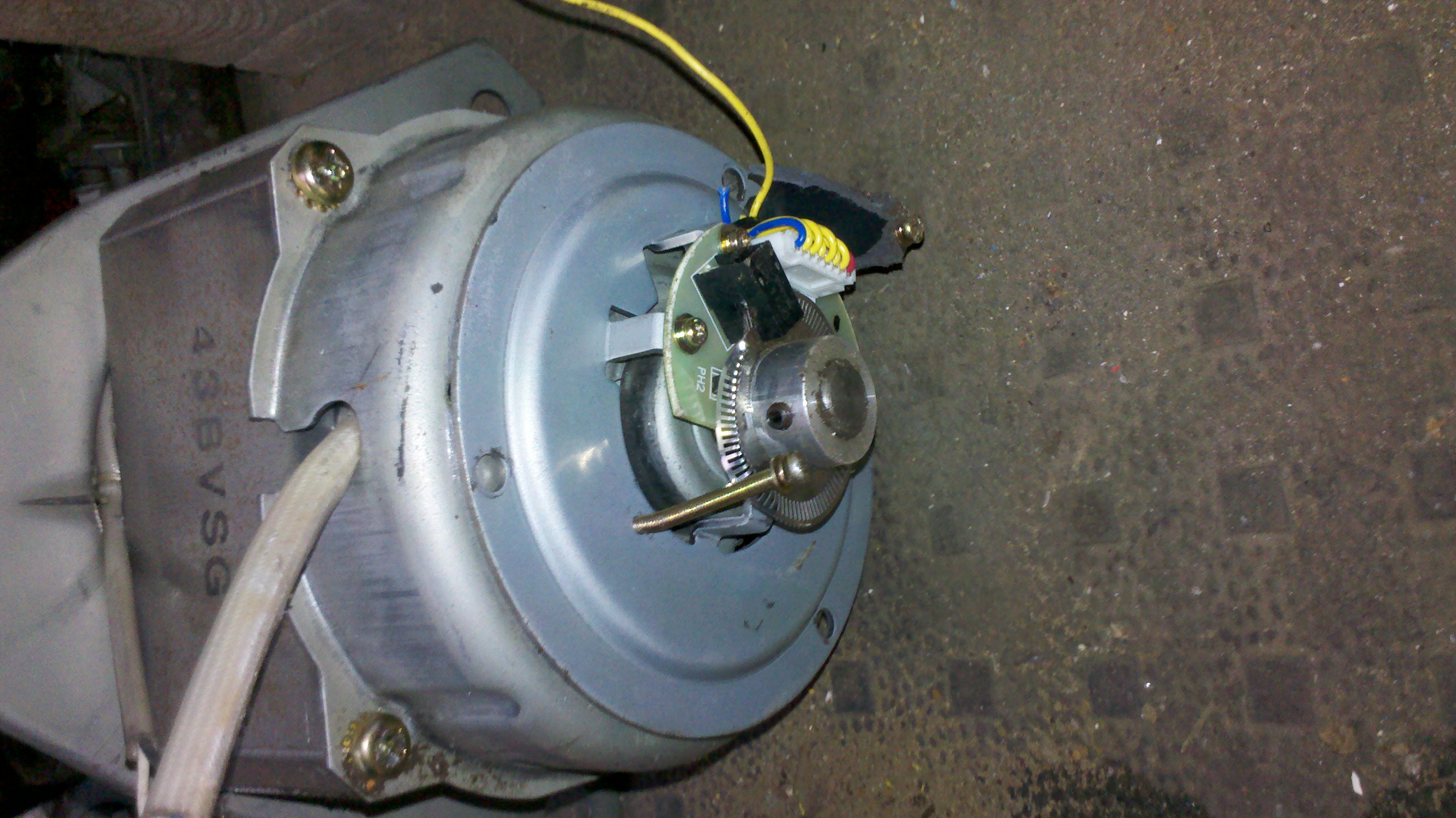

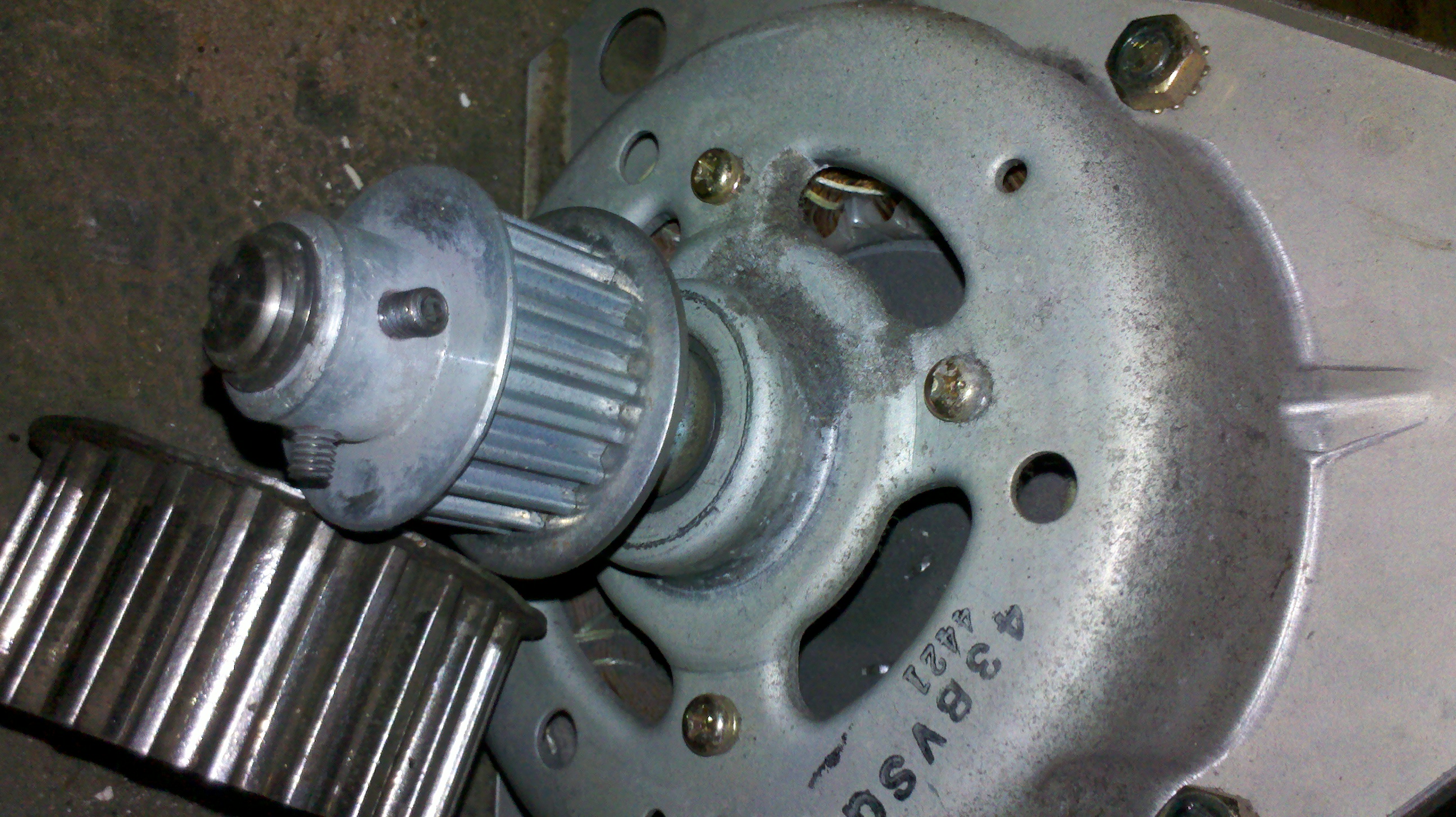

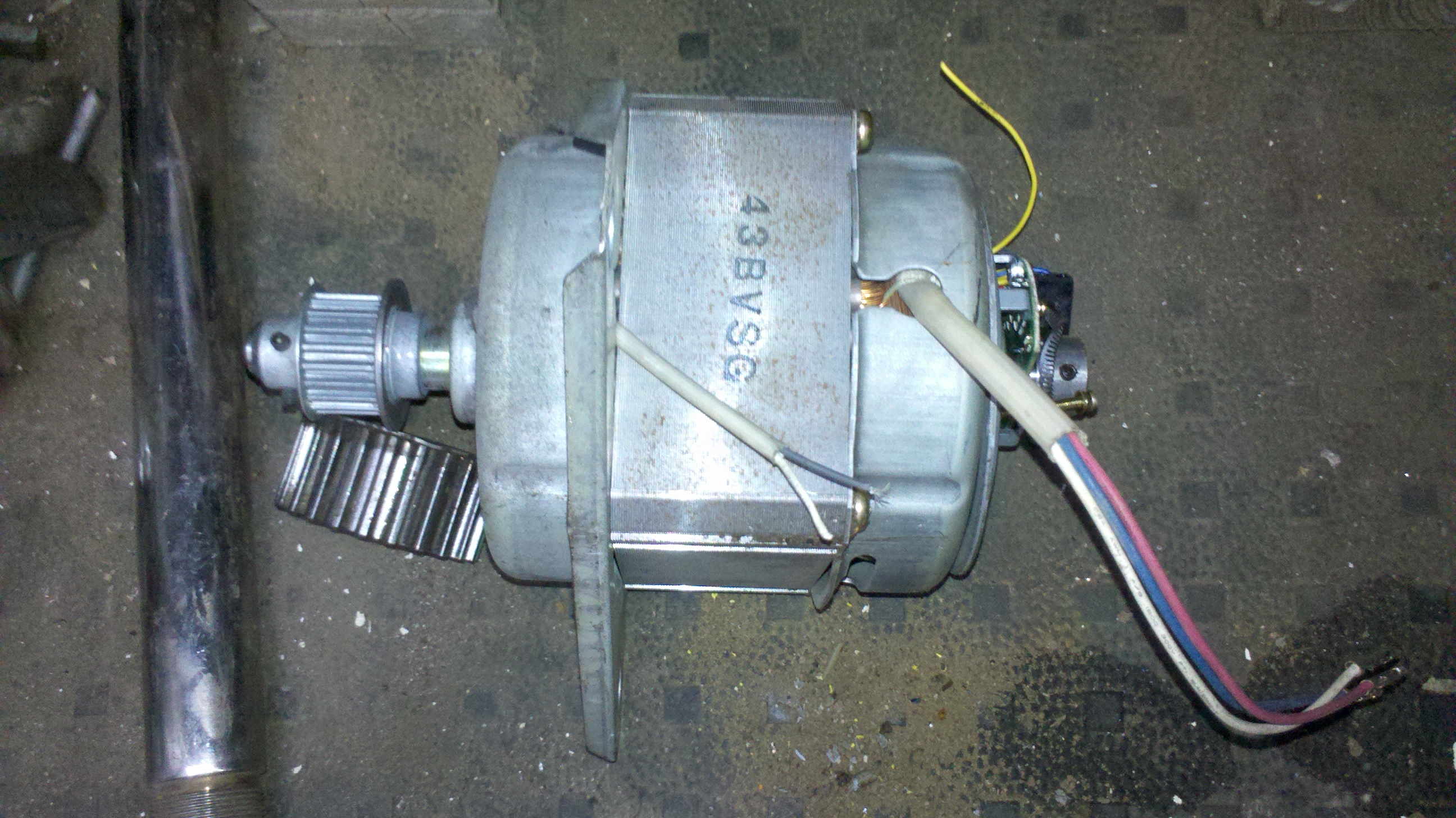

2015-07-08_21-47-32_925.jpg (2750 просмотров) <a class='original' href='./download/file.php?id=53789&mode=view' target=_blank>Загрузить оригинал (1.21 МБ)</a>
2015-07-08_21-47-24_991.jpg (2750 просмотров) <a class='original' href='./download/file.php?id=53790&mode=view' target=_blank>Загрузить оригинал (1.28 МБ)</a>
2015-07-08_21-47-19_492.jpg (2750 просмотров) <a class='original' href='./download/file.php?id=53791&mode=view' target=_blank>Загрузить оригинал (1.29 МБ)</a>
